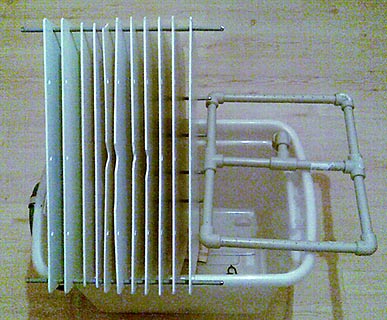

#13 jkcz
Publikováno 12 červen 2008 - 21:35:15
no kdyz tady vidim ty bazmeky z ikei, tak take neco pridam.
Pracka barytu - kontejner z ikei nebo odkad, uz si nepamatuju,
prepazky z takoveho plastu na reklamy, vsecko zesrubovane zavitovu tycu, u nas temu rikame srubovica. v dobach mladickeho nerozvaznosti sem tam mel este privod vody, svareny z trubek a navrtane dirky pro kazdy slot. vcilkaj uz na to kaslu, napustim, necham pul hodiny odstat, vypustim trochu, dopustim, za 2 hodiny je vyprane, bez hybani, enom sem tam s tym kosem zatrepu, protoze sa na barytoch chytaju bubliny vzduchu.
#14 jkcz
Publikováno 12 červen 2008 - 21:36:51
toz snad sem si tu fotku moc nezkazil karmu, moja mi kupila mobil a ono to foti. uz aj k nam na konec sveta dorazila takova bolsaja technika.

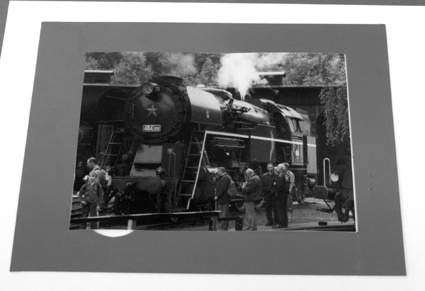

Ze dřeva jsem vyrobil rozebíratelný držák na sušení negativů. Je to velmi jednoduchý nástavec na léta nepoužívaný nivelační stativ, takže mohu sušit negativy přímo v temné komoře a nikoli v koupelně. Množství prachu na filmech se tímto zmenšilo řádově. PL

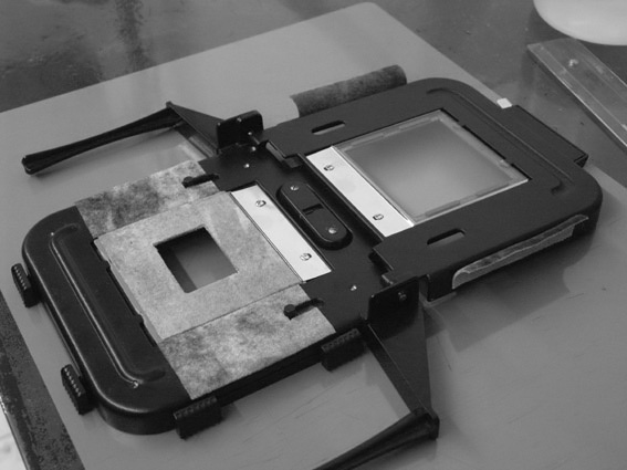

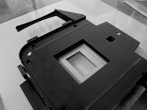

Přikládám pár věcí které se mi osvědčily.

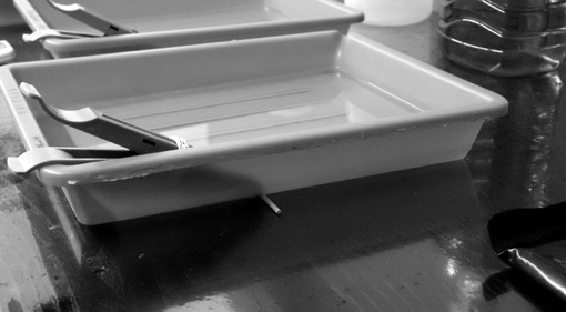

Podložení misky špejlí,při míchání jen jeden pohyb,druhý udělá gravitace.Při vycenrování se to 2x zhoupne samo.
Rám z modelovací podložky.

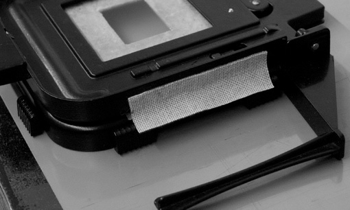

Vyložení rámu na negativ semišem + stíráky.Při pohybu negativem se prach stírá sám.Něco na ten spůsob jsem viděl na analogovám minilabu.Snad to někumu pomůže ,jako mě.Semiš je látka od čalouníka.Víška chlupu 1,5 mm. :) Vložený obrázek Vložený obrázek Vložený obrázek Vložený obrázek Vložený obrázek Vložený obrázek
#36 berraneck
Publikováno 6 červenec 2009 - 13:02:27
Nepoškrábe to negativ???
#37 Vendaka
Vendaka
  • 70 příspěvků(y)
Publikováno 6 červenec 2009 - 13:09:49
Materiál je podobný tím čím je vyložena štěrbina u kinofilmové kazety.Při pohybu musí bít samozřejmě nadzvedlí rám,jinak horní díl ze slitiny hliníku poškrábe negativ.

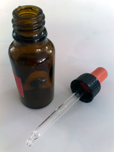

....kapátko na smáčedlo, dostal jsem v něm z lékárny nosní kapky.
