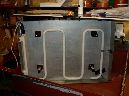

#106 RHx
Publikováno 18 listopad 2011 - 20:19:10
no odporovej drát na jednotlivý obkladačce!
to tady ještě nebylo :)
já mám nyní asi 600x1000 mm hliníkovej plášť do kterýho jsem dal hadovitý topení 100w na sušení ručníku za 150,- z bazaru - akorát se musely sundat kolečka
výhodou je dobrá ochrana už od výrobce, přiměřenej výkon už od výrobce
hliník má taky setrvačnost, ale vyřešil jsem regulaci tak, že čidlo je blízko samotnýho topnýho hada - nad něj uvnitř bedny, tak reaguje slušně
regulaci jsem koupil jako hotovej modul z gesu
jeho nastavení je třeba s ohledem na okolní teplotu v komoře = čili mám li kolem sebe patnáct, musím nastavit termostat jinak, než například při dvaceti stupních okolní teploty
topidlo co mám uvnitř hliníkový bedny je v podstatě toto akorát tedy bazarový kus za podstatně nižší cenu
funguje to skvěle, hřeje rovnoměrně, je to omyvatelné hadicí shora, ten kus hliníku je bejvalá reklama jedný přiblblý firmy, akorát jsem sundal potisky.... ohejbání bylo pracný, ale zabral jsem a povolila
celkově náramná spokojenost
