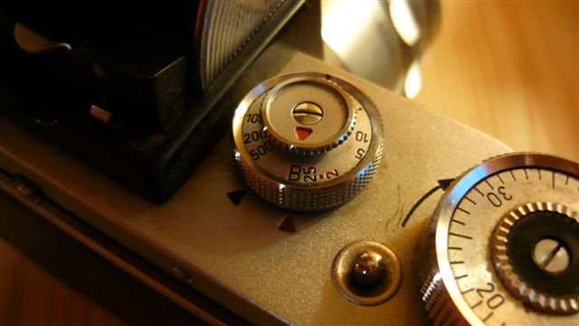

může mi někdo vysvětlit ten dvojkolečkovej nastavovač exp. času?
mám tady celkem zachovalé tělo a zřejmě do něj založím film
je to praktica fx 3

Jejda, stařenka, s FX3 jsem v dětství začínal, ještě ji mám, ale už pětadvacet let nefunguje. Myslím, že se nastavovala šipka pro černé časy proti černé šipce a pro červené proti červené. Pravděpodobně se černé časy řídí šířkou štěrbiny a pro delší červené se zapíná zpožďovač. Ale ruku do ohně za to nedám, už si to nepamatuji, je to dávno :lol:

RHx: je to tak jak píše Acer, pro černé časy cerná šipka, pro červené červená .... FX3 ještě občas používám, je to krásná mašinka

časy se mění po převinutí filmu = natažení spoušti?

Časy můžeš měnit před i po natažení.

Časy lze měnit kdykoliv. Tělo má jednu (na svou dobu) vychytanou věc, na kterou jsem přišel až po delší době používání. Uvnitž v komoře (při pohledu směrem od objektivového závitu) je dole mechanismus, který slouží ke stačení kolíčku u objektivů s automatickou clonou v okamžiku expozice. Je tam čudlík s červenou tečkou, který se posune do druhé polohy a už to funguje ;-) Je to zajímavé, protože v té době výroba těchto objektivů snad ještě ani neběžela.
