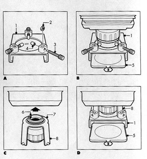

#38 venca
Publikováno 29 září 2008 - 10:27:31
Já jsem před pár lety vykrvácel a koupil filtry od Ilfordu pod objektiv. Částka byla hnusná, ale dodnes toho nelituji. Mohu je použít na jakýkoliv zvětšovák ( dají se přidělat na jakýkoliv objektiv), jsou odstupňované po půl stupni od 00 do 5 (ne jako foma, kde se vkládají dva stejné na sebe) a žádný rozdíl v kresbě objektivu nepozoruji. Prostě spokojenost. Při slušném zaházení mě přežijí.
Hrozně by mě zajímalo, jakej si k nim dostal držák. Ten můj se nevejde mezi misku a objektiv, pokud je miska obrácena vypouklou stranou vzhůru (na Mag4 je to případ 50ky objektivu).
#39 nojgi
Publikováno 29 září 2008 - 17:32:46
Máš tam dvě možnosti. Buď držák jak píšeš ty nebo přidělat k objektivu na šroubky, což jde opravdu cokoliv. To, že pak většinou nemůžeš měnit clonu během práce bez odšroubování tě mrzet nemusí. Nastavíš optimální na kresbu objektivu, našroubuješ a zvětšuješ. Červený filtr z pod zvětšováku jsem oddělal, i tady máš červený.
#40 venca
Publikováno 29 září 2008 - 18:01:15
Mockrát díky, ten způsob A a B z obrázku neznám. Zkusím to, jen se bojím, že to bude dost nepohodlné - něnit 50ku za 80ku. Navíc jsem zvyklý pracovat s clonou 2.8 k zaostření a kompozici. Vidím to tak, že to bakonec přišroubuji místo červeného sklíčka.
