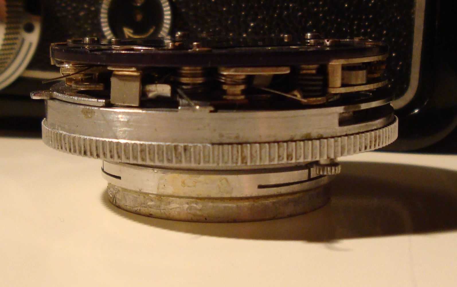

Pokud se závěrka po natažení hned spustí sama od sebe, oprava je uplně jednoduchá. Je na 99,9% vyvlíká, nebo unavená pružinka na pojistce, která se odblokuje po zmáčknutí spouště. Na povolení pojistného kroužku objektivu sem používal kus plechu. Bude tam nejspíš i pojistný šroubek, který je třeba nejdřív vyšroubovat. Hlavně žádný strach. Starý foťáky sou jednoduchý, vždyť je museli vyrobit lidi ručně...
Ahoj mam Flexaret Va a zaverka se hned po natazeni sama spousti. Mam ji rozdelanou, ale nevim, ktera z pruzinek je ta spravna. Pruzinky vidim po rozdelani tri (pak uvnitr mechanismu jich je asi vic.)), mohl by prosim nekdo na obrazku udelat sipku k te, o kterou se jedna? ta ktera napina pojistku zaverky? Diky moc.
http://www.temnakomo...00201122731.jpg

Ještě takový malý poznatek: při natahování se závěrka trochu pootevře - nevíte, čim by to mohlo být?
#20 jirin
jirin
  • 29 příspěvků(y)
Publikováno 1 February 2010 - 21:10:07
Tak to vypadá, že vás ty moje otázky minuly, nicméně já vám napíši, čím to bylo.. Ona totiž není pružinka jako pružinka.. Pružinka podobná té, kterou máme v prupisce, má objektiv jen jednu - a ta byla vyháknutá :) Jinak to má spoustu takových "polopružinek" - ve tvaru písmene "Q". Nahrál bych vám tady i obrázek se šipkou, ale trochu se bojím, že se to zase zobrazí přes tři LCD čtrnáctipalcového noťasu.. Nicméně fotoaparát jsem vyčistil a snad i spravil.

#22 026200
026200
  • 266 příspěvků(y)
Publikováno 2 February 2010 - 21:11:10
Upozorňuji že závěrka je z vraku, co mám na orgány. Možná nebude v původním stavu ale pro ukázku možné závady to postačí.
http://www.youtube.com/watch?v=MhQIW6MAYXo
http://www.youtube.com/watch?v=PNBU5-iIBow

#27 026200
026200
  • 266 příspěvků(y)
Publikováno 3 February 2010 - 14:50:18
026200, tak ta tva videa jsou super nazorna! po jejich shlednuti jsem zjistil, ze jsem to opravil uplne spatne - nasadil jsem tam jinou pruzinku, hned tu tlustejsi co je vedle.. zajimave je, ze to s ni taky funguje, jen nastaveni casu z 200 na 400 jde pomerne ztuha.
dneska vecer k tomu znovu zasednu a doufam, ze tentokrat uz to nebudu take nervy!!
diky moc .)
Hlavně to neberte jako návod! Ta závěrka je vrak, možná tam i něco chybí nebo nemusí být původní a jistě se v ní už někdo vrtal předemnou. Chtěl sem hlavně ukázat funkci toho "kolíčku" co aretuje spoušť.

#29 026200
026200
  • 266 příspěvků(y)
Publikováno 3 February 2010 - 19:30:31
diky moc .)
Zatím to nechte tak jek to máte, ono to tak bude dobře i s tím horším chodem na 400. Vysvětlím pak proč ale dneska nestíhám, tak chvilku strpení.
#30 jirin
jirin
  • 29 příspěvků(y)
Publikováno 3 February 2010 - 21:14:10
tak a je to, nasadil jsem pruzinku presne jak je na videu a slape to jak hodinky! dokonce uz se lepsim v case rozebrani a slozeni - dneska za hodinku a pul hotovo :)

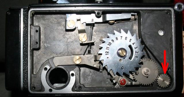

#31 026200
026200
  • 266 příspěvků(y)
Publikováno 1 March 2010 - 01:40:56
Jen na vlastní nebezpečí, tohle není návod, jen pár obrázků, které se můžou hodit. Jestli tam je chyba, tak dejte vědět. Každá Flexareta je jiná a některé už opravované, tak neručím za to, že to tak má zrovna být...
1 2 3 4 5 6 7 8 9 10 11 12 13 14 15 16 17 18 19 20 21 22 23 24 25 26 27 28 29 30 31 32
33 34 35 36 37 38 39 40 41 42 43 44 45 46 47 48 49 50 51 52 53 54 55 56 57

ještě jedna věc, pokud to není nutné, nerozebírejte mechanismus clony. Dát pak lamelky zase do kupy je megamrsk nervy drásající!
#33 Tilberien
  • 1,327 příspěvků(y)
Publikováno 2 March 2010 - 21:23:36
Díky za parádni fotky a video - za sebe můžu slíbit, že nebudu rozebírat na Flexe vůbec nic, ale konečně začínám trošku chápat, jak ta závěrka vlastně funguje.

Díky za názorná videa a obrázky. na mé flexaretě Va nefungují dlouhé časy od 1/4 dál, tak sháním informace. Můžu se zeptat co je to za závěrku na Vašich videích? Prontor SVS nebo Metax?
přidávám obrázky opravy závěrky Prontor SVS co jsem našel na flickru
http://www.flickr.com/photos/29504544@N08/sets/72157608683061389/with/3005459853/

Já na ty planžety používám jednu tupou mírně zmagnetovanou pinzetu a dvě nezmagnetované a ostré. S tím nasazením máš pravdu. Jsem hrdej, že se mi to podařilo již na podruhý. Chce to trpělivost. ALE TA RADOST, když to chodí.
Ještě jedna rada. Neberte planžety ( clony ) do ruky. Nemusí, ale mohou chytit jemný rez z potu a pak jsou na vyhození. Neprat v lihu, ale v benzínu. Nemazat petrolejem!!!! Pokud nemám orig. olejíček, tak raději nemazat.nic.
Zdravím, a plně souhlasím, jen si dovolím vlastní zkušenost : mazat pouze práškovým grafitem, jemným štětečkem rozetřít a zbytek pečlivě vyfoukat. Totéž u mechaniky závěrky. Bezvadně funguje tentýž postup na plátěné závěrky a vnitřní mechaniku fotoaparátu. Nic netuhne, nic nevzlíná, chodí dlouho brilantně.
A ještě k povolování kroužků a podobných částí objektivů a aparátů : bezvadně se mi osvědčily latexové rukavice díky jejich přilnavosti. Dá se v nich (bez rizika poškození) povolit a naopak utáhnout kdeco, je-li to jen trochu přístupné prstům (třeba onen kroužek u závěrky, bez nutnosti vyrábění přípravku). Používám je i na hrubou mechaniku s překvapujícím úspěchem, (olejový filtr auta v naprosto nepřístupném místě, a pod.).
