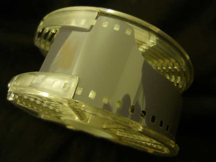

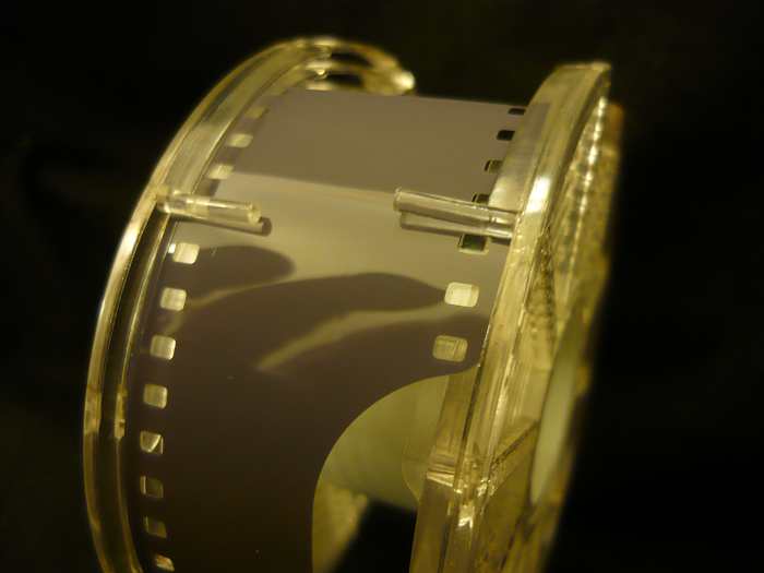

No s tou Plastimatkou je to, jak jsem psal, že do některé to ide do jiné neide. Jám mám zrovna obě a obě používám.
No s tím vytahováním já to dělám takto: Do levé ruky vemu za cívku s tím pevným (větším) středem a položím na plocho. Do pravé chytnu tu druhou, povolím a opatrně vytáhnu a odložím. Potém chytnu film za konec a pomalu jednou rukou dělám takový pohyb, že ji odtáčím jakoby v rovině, zároveň ale zvedám vzhůru a mezi palcem, ukazováčkem a prostředníčkem zároveň točím koncem filmu v jeho ose tak, aby se nestáčel do té dlouhé ruličky. No tak nějak.
#26 Pentaxista
Reputace: 311
Publikováno 20 prosinec 2009 - 19:35:06
Do vývojnic Plastimat se dělalo několik typů tvarových a několik materiálových.
Bez kuliček, s kuličkami, s "tvrdým" vstupem do drážky, "s vůlí" mezi oběma polovinami cívky, bez "vůle", s U profilem drážky, s V profilem se zaobleným "dnem" drážky.
Velkým problémem byla kvalita forem, do kterých se lisovalo. Některé cívky byly tak nepřesné, že po zakoupení vzal fotograf skalpel a použitý film bez zastřižených růžků, ten pomalu soukal do cívky a kde se rohy zarazily o "loukotě" cívky, pižlal a pižlal... Kdo to uměl a měl dostatek trpělivosti, dokázal vyrobit cívku, která "po filmu doslova dychtila". Někdy se ale vyplatilo cívku rovnou po rozbalení hodit do koše.
Já sám jsem používal cívky z plexiskla (křehké, snadno poškoditelné, nepřesné), makrolonu (daleko lepší - jedinou "vadou" byla kvalita lisování), polypropylenu (?) kterým se říkalo "teflonové" nebo "silonové"- to byly ty mléčně bílé (vcelku dobré - zase nepřesné).
Pokud někdo žije v představě, že všechny cívky JOBO jsou výtečné, pak se mýlí! Ty prapůvodní byly dobré, ty makrolonové úplně na prdlajs, nynější bílé jak které... Mám jednu, do které film sice dostanu, ale vždycky si říkám, zda mi to za ty nervy stojí...
já jsem si pořád říkal, soudruzi z eneser přece nemohli udělat chybu a udělali :roll: , mám celkem pět druhů cívek jobo a jen s jedním jsem spokojený - někde ze sedmdesátých let, trochu mu šlape na paty ta současná varianta, ale z ní mi zase kvůli zaobleným náběhům párkrát vypadl film ( no to je asi rukama... ale stejně)
dám sem pak snímek když byste narazili na staré jobo muže se náhled hodit

cívka jobo oblíbená - všechno jde správně, nalezl jsem jich pět v tanku jobo pro pět kinofilmů (používal jsem je i v plastimatkách po úpravě trnu na menší průměr):
cívka druhá které bych se vyhnul (s kolíky) - vypadá stejně, ale po bedlivém zkoumání zjistíte, že je střed z jiného plastu a prakticky nejde dvě části cívky po vyvolání a vyprání filmu rozdělit od sebe - pokaždé máte strach, že je roztrhnete vejpůl, jak to jde těžko, měl jsem jich celkem šest a všechny stejné - možná pomůže skalpel a strouhat, ale neupravoval jsem je, nýbrž poslal dál (dvě ještě mám):
cívky co jsou v nových tancích - aktuálně v prodeji jsou dobré - jen pozor na náběh - film může při nešetrné manipulaci vypadnout - to u starých typů nehrozí
jinak si myslím, že stačí ouplně každý světlotěsný tank, co jde překlápět a houby záleží na tom, kterej to je a jestli tečečineteče :D
