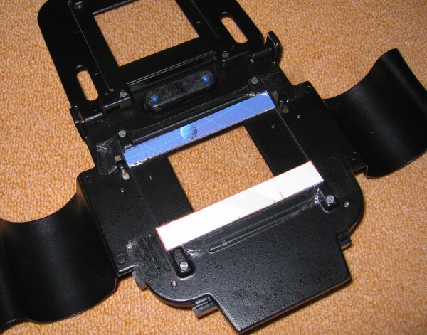

děkujiJeště k tomu Opemusu 5, nad kondenzorem je rámeček na filtry a nad ním je připevněné sklo. Je čiré, rovné, tak 8x8 cm. K čemu vlastně slouží, nemělo by být matné?
tepelny filter
sklíčka v rámečku opemus 5a

Dneska jsem se stavil u p. Pazdery. Sice to stálo trochu hledání, musel vylézt sám pan Pazdera ale ... skla jsou na světě. Hned jsem je hodil do zvětšováku a vypadají dobře. Obě za 40 Kč.Napiš jak jsi dopadl, v sobotu jsem si přivezl OP5 a jsou tam skla poškrábaný, pár se mi taky hodí.díky, jdu na to!

sup k sklenarovi, za par korun ti to vyreze aj hrany zabrusi ...
spodne sklo cire a horne raster ci ako to volaju (antinewton) ...
a ze nie je specialne opticke sklo? chcem vidiet rozdiel ...

Vyhrál jsem Op5 na Aukru.Byly hnusný skla tak jsem si je musel obědnat u meopty a je to paráda
Tak z meopty se ozvali - bohužel na OP5 antinewtony nedělají. Pouze na OP5a, ale tam jsou menší skla. Ještě zkusím toho Pazderu.

ked si nedas poradit tvoja vec

sklenáře zkusím taky, to se neboj. toto už bylo rozjeté, tak jen dávám vědět, že v meoptě už nepomůžou.

robite okolo toho vedu ...
tak sem volal do sklenářství - pán moc nevěděl, nabízel mi antireflex, tak nevím, jestli je to to samé . Budu se tam muset zastavit a přesně ukázat, co potřebuji.
najlepsie zobrat to sklicko so sebou, ked som ho ukazal sklenarovi hned vedel ... a funguje to krasne
zítra to tak udělám, snad pochodím.

tak už mám sklo uřezané a jsem zvědavý, jestli bude fungovat, zatím se zdá že jo.
urcite bude

Tak jsem si ze zvědavosti nechal horní sklíčko do OP5 vyříznout u sklenáře také z toho antireflexu a nevím co si o tom mám myslet. Hrozně špatně se na tom kontroluje prach a nečistoty. Na čirém skle se pod určitým úhlem světla objeví prach a vlákenka. Na tom antireflexu není vidět nic, zato na zvětšenině pak docela výrazně . Takže se asi vrátím ke klasickým čirým sklům nahoře i dole.tak už mám sklo uřezané a jsem zvědavý, jestli bude fungovat, zatím se zdá že jo.
urcite bude
urcite bude
treba to cire sklo ocistit ...

To vím taky možná se vyjadřuju špatně. Cci říct, že na tom antireflexu se velmi špatně kontroluje čistota skla.I když se jeví čisté, na zvětšenině se ten prach a bordel objeví. Spodní sklo mám čiré a čisté. Někdo tu kdesi popisoval , že kontroluje čistotu skel natočením do určitého úhlu pod světlem. Pak jsou nečistoty hezky vidět. Dělám to také tak a je to paráda. Ale na tom antireflexu není vidět nic, resp se blejská celá plocha skla. Snad jsem se vyjádřil srozumitelně, někdy rychlejc přemejšlim, než píšu.Tak jsem si ze zvědavosti nechal horní sklíčko do OP5 vyříznout u sklenáře také z toho antireflexu a nevím co si o tom mám myslet. Hrozně špatně se na tom kontroluje prach a nečistoty. Na čirém skle se pod určitým úhlem světla objeví prach a vlákenka. Na tom antireflexu není vidět nic, zato na zvětšenině pak docela výrazně . Takže se asi vrátím ke klasickým čirým sklům nahoře i dole.tak už mám sklo uřezané a jsem zvědavý, jestli bude fungovat, zatím se zdá že jo.
urcite bude
