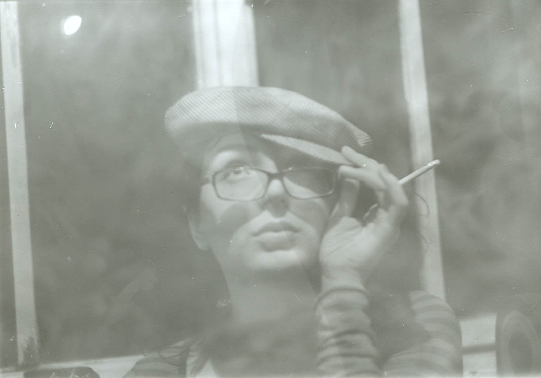

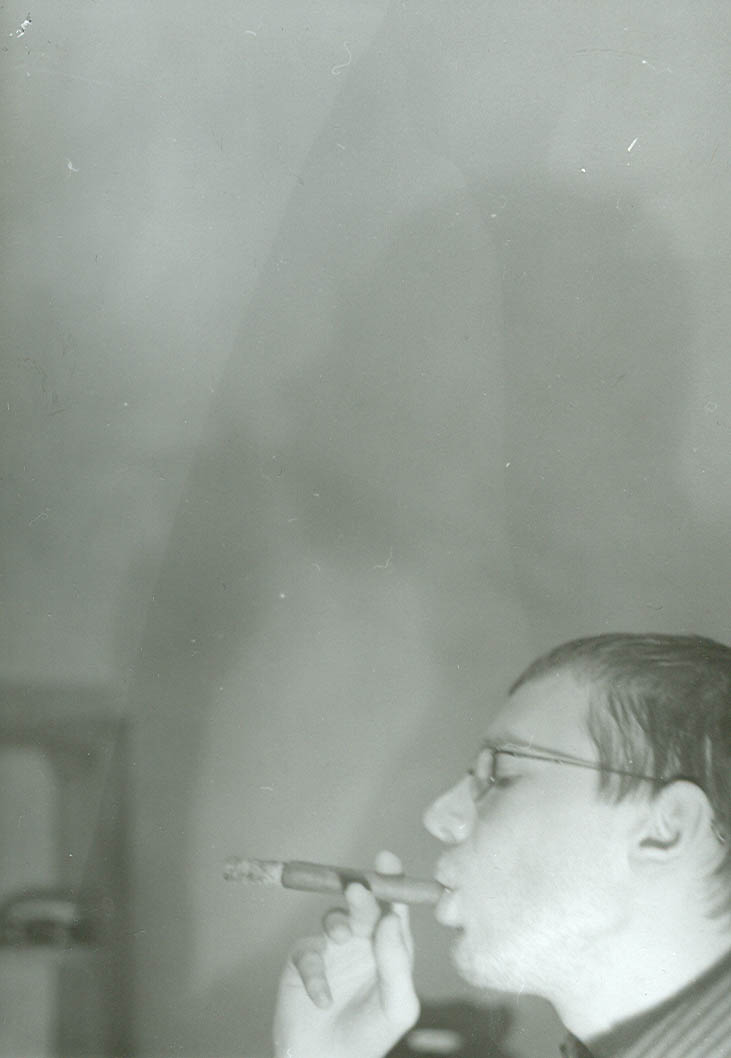

Ahoj, jsem nováček a tohle jsou moje první fotky. Bohužel tam jsou podivné skvrny a divná mlha. Poradíte mi prosím, co jsem udělal špatně?
Negativní proces: Je to film HP5 400 ISO, vyvolával jsem v Ilfordu Microphen 1+0 na 6:30, přerušoval jsem v octové vodě (1:3 ředěno), ustaloval ve Fomapanu-P 10 minut a následně 60 sekund ve smáčedle od Fomy. Mám vývojnici, která když se překlopí, tak z ní všechno teče, a je tam taková hřídelka, za kterou se točí tam a zpátky - asi víte co myslím:-) Otáčel jsem asi tak jednou dvakrát za minutu.
Pozitivní proces: Používal jsem opět vývojku Microphen, přerušoval jsem v octové vodě a ustaloval opět ve Fomapanu 10 minut.
Všechny roztoky jsem připravoval z obyčejné vody z vodovodu, kromě smáčedla.
Moc děkuju! Vložený obrázek Vložený obrázek

Microphen jako pozitivni vyvojka? Hm hm.
Ty skeny to jsou skeny pozitivu (predpokladam) nebo negativu? Kdyz se podivate na negativy jsou na nich take znatelne tyto mapy?
Jaky jste pouzil pozitivni papir? Nebylo s nim treba spatne zachazeno? To same plati pro film. Jak jste film pral? V jake vode - teplota, z kohoutku? Jak dlouho?
Jeste nam to trochu popiste.

Pokud to jsou scany papiru, což asi jsou... tak by to mohlo být Microphenem jako pozitivní vývojky (málo ředěné a tudíž dost rychlé) s kombinaci pomalého nebo počástech ponořeného papíru, tomu by odpovidal ten přechod, tedy jeho tvar. Jinak tedy by si to zasloužilo odpovědi na Vladikovy otázky.

2) v pozitivním procesu se používaj jiný vývojky, než v negativnim
až odstraníš závadu číslo 2, pak se vrať a ukaž výsledky .)
ps světlost papíru v pozitivnim procesu řídíš pouze a jedině dobou osvitu, vyvoláváš papíry vždy stejně dlouho (povětšinou kolem 1,5 minuty pro RC papíry).

ten microphen stock, co jsi použil na ty papíry, raději rovnou vylej, bo ti jinak nebude sedět aktivita pro další filmy
v negativnim procesu se vykašli na přerušování octem a přerušuj jenom vodou - ušetříš si trable do budoucna.

1.) Neviem ako sa dá ustaľovať vo Fomapane ? Fomapan je film.
2.) Microphen nie je pozitívna vývojka. Na pozitív sa používava na Fomatol LQN, Ilford Multigrade, Fomatol H, ...
3.) Ako zmáčadlo nepoužívam už dlhšiu dobu Fotonal. Spraví viac škody ako úžitku.
4.) Veľká časť tých vecí na filme sú podľa mňa škrabance a prach na negatíve a ostatné mi pripadajú ako bublinky pri vyvolávaní.
5.) Jedna otázka. Vypral si ten film po ustálení vo vode ?

to vyzera, ze to nemas poriadne ustalene a osvetlil si to.
Mne sa v rotacnej vyvojnici malokedy nieco vyvolalo rovnomerne, by som to radsej nepouzival. A ked, tak to vzdy ked to treba preklopit premiesaj rucne v tme. Robil som to bezne so zvitkami. Zhasnes, otvoris, premiesas (pohybes cievkou s filmom hore-dole, zavries. Ale musis mat serioznu tmu po zhasnuti :wink:.

tak tie divne biele skvrny (ako vlakna a pod, pokial myslis toto) to bude zrejme zaprasenym negativom vo zvacsovaku tak stetec a vycistit negativ a tiez aj medzi sklami v kazete (ak ich mas). ta divna "mlha", tak ako pise ToFF. to sa stava ak papier prilis dlho ponaras do vyvojky v miske. jednoducho cast papiera ktora je uz vo vyvojke sa uz vyvolava a neponorena cast este ee, par krat sa mi to stalo a bolo to to iste ako na tych skenoch. este by to mohlo byt silnym cervenym svetlom, ale to by na kazdom papiery mal byt podobny obrazec. to sa mi tiez stalo ked som mal papier pod zvacsovakom (neexponoval som) prilis dlho tak sa mi na papier premietol ram maskovacieho ramiku (svetlo mam z boku, uz to je poriesene :) ), ale ako hovorim, kazdy papier by mal mat rovnaky obrazec, tak sa skor priklanam k pomalemu topeniu papiera do vyvojky.
co sa tyka microphenu pre papiere, hmm, mno preco nie, princip je skoro ten isty, ale nerobi to zrejme nikto, lebo dobabrat si vyvojku na film sajrajtom z papiera je NEROZUM ;) zrejme ten microphen pracuje az prilis rychlo a tym padom nestihas utopit papier. ked mozem poradit, fotis na ilford, pouzivas microphen tak si zozen litrik multigrade-u a mas po starostiach (riedenie 1:4 je fajn aj ekonomicky aj kontrolou nad procesom).
na ocot sa vykad, prerusujem kyselinou citronovou (tak od chuti ;)) 10-20 sekund.
takto: na papiere (len RC)
multigrade 1:4, 90 sekund
prerusenie: tak od srdca 15 sekund v citronke od caju (podla chuti) ;)
ilfofix: 120 sekund
pranie: tecuca voda ~ 10-15 minut
sampon na papiere nepouzivam :O ;)
tak skusaj a neskor sa pochval ake mas vysledky :)
ps: na tvojich fotak mi nejak chyba CIERNA a BIELA :( ja ceeeemm skutocnu ciernu na kazdej fotke :(

Tu rotační vývojnici se asi snaž co nejdříve vyměnit za překlápěcí. Doteď jsem vyvolával taky v rotační bakelitce a není to ono. kvedlal (myslim kvedlal jako že kvedlal celkem zuřivě sem tam, nahoru dolů) jak je zvykem 30s na začátku a pak 10s v každé minutě a ještě jsem z toho nedostal kontrastní negativ... prostě se to tam asi nemá šanci pořádně promíchat, nebo byla chyba někde jinde. Ale já jsem taky teprve na začátku samého začátku ladění procesu tak moje rady ber s rezervou :)

Možné to je, ale příčin může být víc. Pokud jsem to zde od pokročilejších temnokomorníků správně pochopil, tak to chce eliminovat jednu možnou příčinu po druhé a sledovat výsledek, a tak postupně eliminuji :-) , ale jak říkám, jsem na začátku...

Keď tak teraz pozerám na tie dve fotky napadla ma jedna vec. Tie divnéprechody máš aj na negatíve alebo len na pozitíve ?
Nemal si ti náhodou málo vývojky vo vývojnici ?
Teda ja som na začiatku svojej "kariéry" tiež pokusoval s HP5+ a Microphen. Postupoval som presne podľa rád od výrobcu vývojky a všetko bolo v poriadku.
Používal som preklápaciu plastimatku. Preklápal som 4x na začiatku každej minúty(cca. 10 sekúnd ako uvádza výrobca) a negatívy boli v poriadku.

Hm takže než hledat, kde je chyba, udělej to znovu takto:
1) kup si překlápěcí plastimatku - ta točící je hrozná, prakticky nemáš kontrolu nad promícháváním. pokud chceš mermomocí vyvolávat v ní, toč častěji. a přečti si manuál.
2) nevím, odkud jsi a jak tvrdou vodu máte, ale rozmíchej to v destilce nebo aspoň vodu převař/přefiltruj před mícháním roztoků z ní
3) přečti si manuál. u všeho je přibalený.
4) po ustálení se film vypírá tekoucí vodou(~15minut dělám já) a pak teprve aplikuju destilku se smáčedlem. a ano, ilford ilfotol je lepčí a stojí na litr stejně. a přečti si manuál
5) pozitivní vývojku si kup Ilford Multigrejd. přečti si manuál. namíchej buď v destilce nebo v převařené/filtrované vode. vyvolej fotky.

Děkuju za informace všem. Omlouvám se, že se ozývám až teď, vůbec jsem nečekal takovou diskuzi:-)
Doplňuju tedy, že skeny jsou z pozitivu. Mapy na negativech nejsou, ale jsou tam vidět podivné skvrny. Pozitivní papír jsem použil FOMASPEED. Film jsem pral 10 minut pod tekoucí vodou a potom jsem 1 minutu smáčel ve FOTONALu.
Už jsem takhle vyvolával jednou a opět - mlha, bílé skvrny a podivné neexistující siluety:-(

Ták ogaro!!! Vyměň pozitivní vývojku, např. zmiňoavný Ilford Multigrade, papír naexponuj tak aby ti to v ní leželo minimálně 60-90 sec a bude to rychtyku.

Ty ohraničené přechody mezi světlejší a tmavší částí zjevně mají původ v "podtrženém" vyvolávání.Jak psali předřečníci postupné namáčení papíru,krátké vyvolání a je to... Nenapsal jsi jak dlouho jsi papíry vyvolával.Ale předpokládám že jsi je vytáhnul hned jak se ti zdály dost.Bílé fleky jsou od prachu a nečistot - štětec, foukačku a čistit, čistit...
