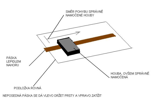

#53 RHx
Publikováno 4 červen 2010 - 09:43:17
namočení pásky je obřad a každej si pár snímků přilepil a nebo mu odpadly než na to přišel jak to udělat
záleží na všem, jak moc mokrej je papír, jak moc nemoc je namočená páska, jak a kde se to pak (ne)uhladí, čím - zdali suchým, vlhkým hadrem
kde přesně se zatlačí......
můj tip z posleního lepení
kus pásky položit nelepivou stranou na stůl (kus skla apod.), možná se vám skroutí - to neva
a pak přejet po tý horní straně s lepidlem správně namočenou správnou houbou
jako bych tu pásku "uhlazoval" na stole
dojde k velmi přesně kontrolovanému namočení pásky
:wink:
