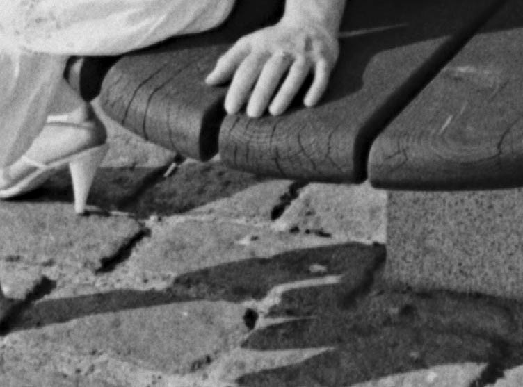

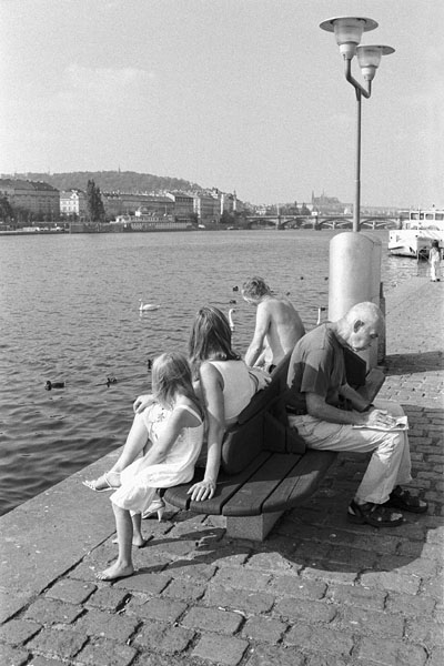

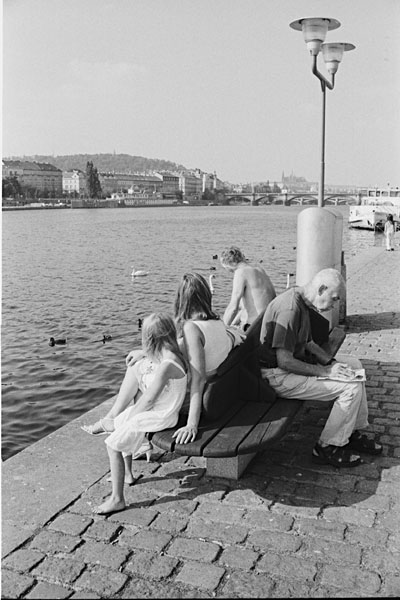

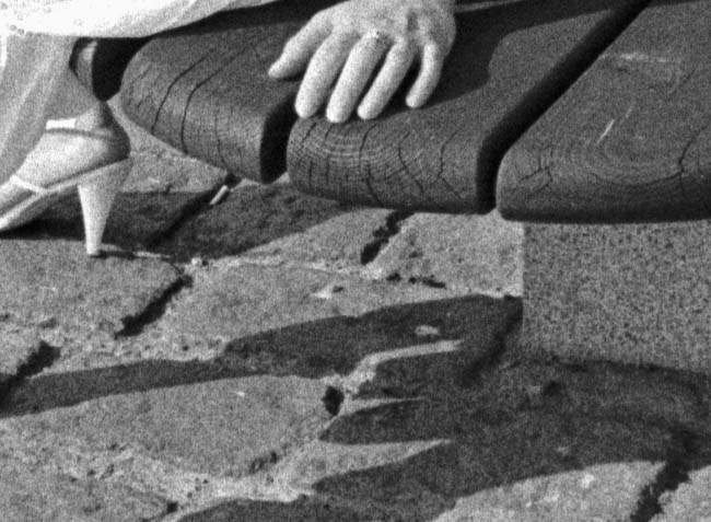

a abych jenom neplkal, udělal jsem taky malý test
test scan vs. přefocení
je tam 3x tatáž fotka (předloha je čb diapozitiv Fomapan R 100),
- sken CanoScan 8800F - 2400DPI,
- přefocený film ve zvětšováku na DSLR
- a totéž s tonalitou upravenou podle "tvůrčího záměru"
Přiznávám, že tato fotografie není zrovna ideální příklad, neboť jsem exponoval tak, aby ve stínech bylo co nejméně kresby, ale aspoň je test přísnější.
Rozdíl je hlavně ten, že s plochým skenerem se prostě nedostanete na zrno. Navíc, kdybych odstranil sklo z šuplíku zvětšováku a nefotil blbec film s emulzí odvrácenou od objektivu, bylo by zrno snad ještě o fous ostřejší.

#111 venca
Publikováno 18 September 2010 - 10:06:23
mozem sa spytat ako to prefocujes digizrkadlom?
rad by som skusil ...
dik
koukni na muj předchozí příspěvek
základem je dobrý objektiv, v podstatě jde o "makro", takže já používám zvětšovací 50mm f/2.8 Rodagon, ale Meopta bude též bohatě stačit
pokud by múj postup nebyl zřejmý, mohu vložit obrázek
jinak rozlišení se dá takto dosáhnout prakticky libovolné, neboť nic nebrání použít více mezikroužků a výsledný "sken" vyvtvořit slepením jednotlivých výřezů (každý z těchto výřezů bude mít rozlišení dané dslr čipem)

#116 venca
Publikováno 20 September 2010 - 12:12:03
tak tedy podrobněji:
DSLR - redukce bajonet/M42 - mezikroužky M42 - redukce M42/M39 - zvětšovací objektiv 50mm v misce - miska upevněna ve zvětšovacím přístroji, tak že objektiv "kouká" dovnitř (tedy obráceně, než když šlověk zvětšuje)
doprostřed rámečku negativ nebo diák
zatím nemám ten kroužek M42/M39 takže je DLSR s mezikroužky na misce jen položena
je samozřejmě možné mezikroužky M42 nahradit systémovými (v mém případě Nikon) a redukce bajonev/M42/M39 posunout až ke zvětšovacímu objektivu
vlevo: Canoscan 8800F na 2400 DPI
vpravo: Nikon D200
předloha: Fomapan R100 (nutno podotknout, že tento film skoro žádné zrno nemá)

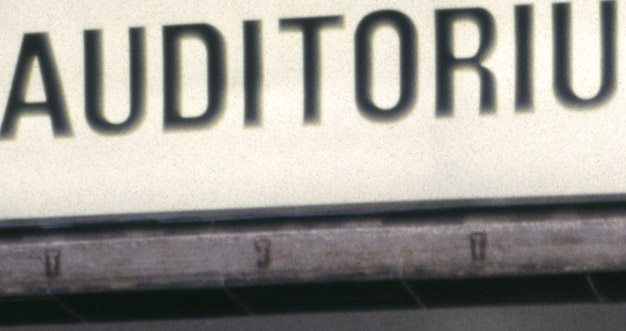

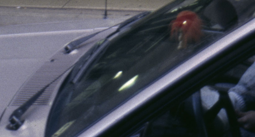

#122 Jirinol
Publikováno 20 September 2010 - 17:47:49
když tak tu vidím ukázky z C8800F, trošku mě to zarazilo, zdá se to dost neostré. Proto jsem vyhrabal pár skenů, které jsem dělal na C8400F ještě před tím, než jsem pořídil Minoltu Dual Scan II, což byl pro mě docela podstatný skok. Shodou okolností jsem několik fotek poprvé naskenovaných na C8400F zvětšoval pro dig. osvit na 30x40, resp. 30x45cm. Později jsem dvě z těchto fotek naskenoval znovu na DSII, tisk naprosto stejnou technologií ve stejném labu. Ostrost detailu je v přímém porovnání viditelná jen při velmi blízkém zkoumání.
zde jsou vzorky:
Negativ Ilford Pan400 @400, XTOL 1:1 C8400F @3200DPI, zmenšeno pro účel ukázky celého obrazu zde.
totéž, Minolta DSII @2820DPI
samozřejmě obé skenováno s několikaměsíčním odstupem, jiným sw, jiným nastavením, proto tonálně nejsou obě fotky totožné - asi jsem jinak nastavil křivky v obou skenech.
detail:
C8400F 3200DPI originál - bez doostření.
totéž doostřené USM 0,3b 300%, treshold 0
totéž z Minolty DSII, 2820DPI, USM 0,2b 150% treshold 0 (to už dost podstatně zvýrazní ostrost zrna a je z toho vidět, že optika tohoto skeneru je o kus lepší.
detail z jiného místa - horní C8400F, spodní DSII.
vyzkoušené mám, že na plochém CF8400 nejlepší obraz je při skenu na 2400DPI (cokoli navíc je jen plýtváním prostoru na disku, větší hustota už nemá na výslednou kvalitu obrazu vliv. Obdobně jsem totéž zjistil při zkoušení C8800F - markantní rozdíl mezi obrazem z C8400F a 8800F jsem okem neviděl. Citlivé doostření a postupné zvětšování pomocí Genuine Fractals pro větší tisk pak funguje velmi dobře.
jen pro doplnění - to zrnko na výsledné fotce na papíře 30x45 je z normální pozorovací vzdálenosti 1m nepostřehnutelné a je to naprosto něco jiného než na monitoru.
Takže jen můj názor: nemám-li na filmový scanner peníze nebo trpělivost jej levně sehnat (svou Minoltu DSII jsem koupil po roce a něco číhání za 100doláčů, k tomu 45babek poštovné. určitě lepší investice pro kino než ty miniatury z hračkářství, kterým říkají s bombastickou reklamou filmový scanner, za stejné (a větší) peníze. Nemám-li na filmový scanner, stačí mi plochý scanner, a tady je fakt velmi malý rozdíl mezi značkami a typy, které zde byly propírány, ovšem VELMI podstatné je naučit se s tím narábať.
Co se svitku týče - vzorky nemám teď po ruce, jsou někde na CD v archivech, ale co se rozlišení a ostrosti týče, je to totéž, co jsem tady naházel.
Pro náhledy v pohodě 800DPI, pro velmi slušný sken 1600 DPI, pro tisk 2400DPI a je to pro tisk na rozměr 30x40 resp. 30x30, víc než uspokojivé.
Barva - diapozitivy z Kodaku mi vycházejí také velmi příjemné, je to samozřejmě víc práce s nastavením barev.... jiné než Kokodáky jsem zatím neskenoval.

jen můj dovětek k minulému - tentokrát z 21 let starého diapozitivu. (Praktica, Flektogon 20mm/4, z okna auta při pomalé jízdě: C8400F 2400DPI, USM 0,2b 200%
Vložený obrázek Vložený obrázek Vložený obrázek Vložený obrázek
myslím, že k tomu nemám co dodat, jen snad to, že z Nikonu LSIV při 4000DPI je to ještě lepší :wink: :D
