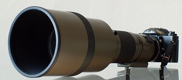

u klasickýho portrétu v klasickym slova smyslu bych pod 30cm ohniska nešel... :-)
#20 Anonymous
Publikováno 11 březen 2010 - 08:42:37
No tak nějak. Pokud je na objektivu napsáno Heliar, Telexenar, Telearton nebo dokonce Berthiot Eidoscope No.2... :roll: Tak je to v pořádku..:-)
#21 Mamiak
Publikováno 11 březen 2010 - 08:46:34
samozřejmě, to je přece mimo diskusi, že ano

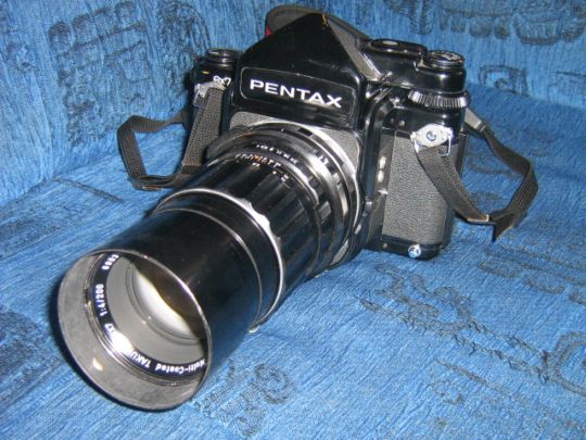

#27 ypres_bass
Publikováno 11 březen 2010 - 10:20:54
nojo, ale středoformátí foťák dělá jiný fotky než kinofilmí. Lepší fo%táky můžou nastavit více expozičních časů, ISO atd. Můj Zenítek toho moc neumí, i když fotky z něho lezou dobrý. Mám problém ale se zaostřováním. Nemůžu často přesně poznat, na co mám nejvíce zaostřeno:-(
Doporučili byste nějaký případně středoformátový foťák? Tak nějak do 5000.. Bromica by byla asi fajn, ale nemám 20 táců:-)
téměř cokoliv východní provenience toto splňuje - PSIX a jeho klony nebo KIEV88 by tomu mohly slušně vyhovovat.

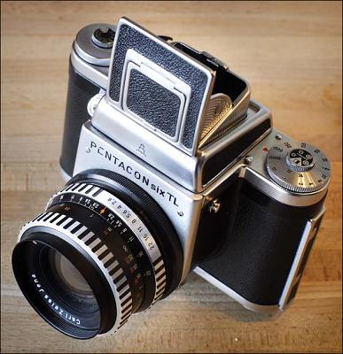

#30 ypres_bass
Publikováno 11 březen 2010 - 10:52:04
Pardon, co to je PSIX? Dík a omlouvám se za neznalost, byvše nováčkem:-)
PentaconSix, PraktiSIX, Praktika66, Kiev6C
#31 Anonymous
Publikováno 11 březen 2010 - 10:54:07
PSIX nebo taky Pentacon SIX(use Google ;)) je "pomsta východoněmeckého lidu"(J.Saudek). Je to SF zrcadlovka. Patří k němu sada zajímavých skel Carl Zeiss Jena, některé z nich dokážou vyloudit opravdu krásné obrázky-portréty(Biometar 120, Sonnar 180). Samotné tělo je ovšem nechvalně známo poruchovostí a choulostivostí. :-)
A přátelé: tady žádný flame(hádka) ohledně SIX je/není poruchový. :-) :roll: 8-)
#32 RHx
Publikováno 11 březen 2010 - 10:56:26
legendární východoněmecký přístroj si jistě zaslouží i řádné vyobrazení :-)
#33 David_zw
David_zw
  • 30 příspěvků(y)
Publikováno 11 březen 2010 - 11:30:59
Ten Penatacon jsem viděl u Blažka za 1900 i s hranolem. Šli byste do toho? Nehrozí riziko, že to tělo bude třeba nějak poškozené a já to nepoznám? anebo ten pán má solidní věci? U Blažka ve Vodičkově na mě působí vždycky příjemně a seriozně, takže... A ta cena dobrý?
#34 Anonymous
Publikováno 11 březen 2010 - 11:38:06
Hrozí. :-)
Závada č. 1: posuv filmu. Políčka se překrývají. To bez filmu nevyzkoušíš. Dá se nechat seřídit, opravit. 300,- - 1000,-
Závada č. 2: závěrka, nechodí některé časy(1/125). To poznáš i bez filmu. Dá se nechat seřídit, vyčistit, namazat. 300, - 500,-
Závada č. 3: clona u DDR objektivů poměrně často přestane fungovat, je potřeba ji nechat vyčistit. Dá se poznat taktéž bez filmu. Cca 300,- za vyčištění.

Moje portrétní sestava. Z tohoto je zřejmé, že doporučuju středoformát a delší sklíčko. V mém případě Takumar 200/f4.

tohle je moje kinofilmová portrétní sestava:
:) :D :D :lol: :lol: :lol: :lol: :lol: :lol:
#43 Jirinol
Publikováno 11 březen 2010 - 13:33:36
p.s. o fajnové hloubce ostrosti není třeba asi diskutovat :)

Publikováno 11 březen 2010 - 13:37:21
Tedy myslel jsem na středoformát s výměnnými skly, ale nevím jestli by zrovna tobě hodilo nějaké TLR.
Jinak když si tu kucí měřej piňoury, tak se taky přidám...
Já se o portréty snažím s tímto :)
"2 velké obrázky"
Už vím, kdo nafotil teho premiéra na tej Sicílii, sardíniji, či kde to bylo:-)

fuuuj to je ale osklivej fotak :)
