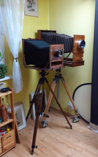

Tohle jsem dostal fotit s tím už nebudu do poličky na vystavení jo.Paní mě říká že to tam akorát chytá prach a jsou rádi že se toho zbaví.Je to plně funkční a ty blesky by se nechali použít na jiný fotáky.
