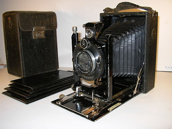

#213 ďuroT
Publikováno 7 prosinec 2010 - 20:00:49
Hoj,
to som zasejk ja (a môj gasík :) ).
Pomohli by ste mi určiť typ na obrázku prosím? Preliezol som už všetko, čo sa dalo - je možné, aby to bol Certoruf?
Vôbec sa neviem dopátrať rozdielu medzi Certotropom a Certorufom - informácí je dosť málo (na nete) a prevažne v nemčine.
Xenar 16,5cm, 10x15, Compur.
Díkes!
#214 Mamiak
Publikováno 7 prosinec 2010 - 20:34:46
ahoj, dle tloušťky krabice (dřevěná konstrukce zřejmě) a provedení úchopu pojistek posuvu (křidélka místo pseudomytiček) soudim na starší certoruf. objektiv zde nehraje roli, akorát se prodávala i dražší verze s větší světelností 3,5. mám obě. trop měl navíc výměnný skla.
#215 ďuroT

#217 Mamiak
Publikováno 7 prosinec 2010 - 21:02:13
a to je pěkný, to mi tu tvoju velmi přiblížilo a mně vysvětlilo, proč sem se dal zrovna na certa :)
mmch. rozlišit se daj i podle symetrickýho vs. excentrickýho umístění brilantního hledáčku

#219 Mamiak
Publikováno 7 prosinec 2010 - 21:13:43
nutno vložkovat! já myslím, že tenhle druho vodbočení je tolerovatelnej :) jak nepotřebuješ vědět, kerej je ideální skenr na 10x15... :) :D
