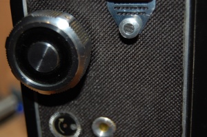

Řešil jsem stejný problém - Flexa v krabici od bot, rozebraná a boční polepy vůbec nebyly. Vytvořil jsem chybějící pružinky v závěrce, vyčistil, složil a řešil čím polepit. První pokus koženka - hnusné. Pak jsem v Řempu objevil batohovinu (je i v různých barvách), vyřezal, chemoprénem nalepil. Výsledek posuďte sami. Ta v pozadí je originál.
Jediný problém je ten, že chybí takový ten dzindzik který funguje jen na rychlost 400 - pomáhá rychlejšímu rozběhu závěrky. Vložený obrázek

ještě detail Vložený obrázek
#13 taz
taz
  • Administrators
  • 1 265 příspěvků(y)
Reputace: 220
Publikováno 13 říjen 2010 - 13:07:11
Pěkný to máš, já se k tomu ještě nedostal. Ale objednám tu kůži abych to měl "hezký" :)
