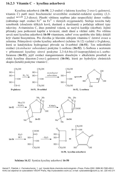

http://www.ped.muni.cz/wchem/comenius2000/vitaminC/struktura.htm
Perfektní odkaz :D
(S posledním odstavcem o redoxním systému by šlo polemizovat, ale ten není pro fotochemii důležitý.)

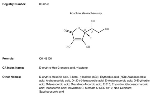

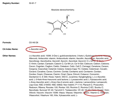

A jako dodatek pár obrázků z vyhledavače SciFinder Scholar.
Něco k L-askorbové:
Něco k D-erythorbové:
Skutečně, ty vzorce jsou odlišné :)
