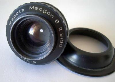

pentaxisto díky za odpověd budu brát ten meogon byl jsem už stejně na pul rozhodnuty že ho budu kupovat a cena tase ještě uvidí kolik za něho dám ale moje maximum je do tisícovky. Vložený obrázek

To je (podle mě) moc.

hm moc tak kolik nejvic za něho dík

Já bych dal tři čtyři stovky - od pěti set bych se začal ošívat... Ale to su celej já! ;-)

pentaxisto dik za odpověd no to abych se začal ošivat zatim chce za něho 600 ale viděl jsem frajery co chcou víc třeba na paladixu no a čekat na lepši kup to se mi moc nechce z tim mojim belarem toho asi moc nevytvořim

600 za Meogon není vůbec špatná cena, pokud bys měl možnost ho vyzkoušet...tak je to ideál.
I s belarem se dá mnohé...ale spíš v portrétní oblasti ;-)))
