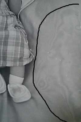

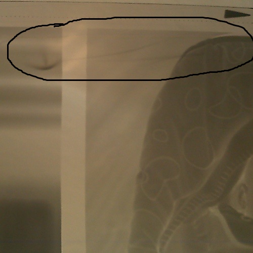

Publikováno 4 listopad 2011 - 14:08:22
kraken: predchozi fotka byla Flexaret IV, FP4 125, expozici sem zmeril pomoci f90x bodove na oblicet
od 8 sem byl v komore a prisel sem na dalsi problem, na negativu mam jakesi map, neni to po celem negativu ilfodr pan400 viz priloha
vyvolal sem svitek HP5 400 a na negativu nejsou primo takove mapy ale jakoby smouhy
vyvolavam v plastimatce a leju tam 500ml
ID-11 20min kazdych prvnich 10s v minute 3 preklopeni
prerusovac
ustalovac fomafix podle navodu
prani nekolik minut ve vode z kohoutku potom destilka a malinko jaru jako smacedlo
muze to delat ten jar ?
prvni ukazka je scan fotky
druha je fotka svitku negativu Vložený obrázek Vložený obrázek
byl bych moc rad za pomoc, docela me to stve a tak nejak ubejva chut

Ten svitek ti asi do vývojnice moc nešel viď.... Vypadá to jako zlomené nebo silně stisknuté. Silné mechanické podráždění způsobí stejný efekt jako osvit v tom místě.
#47 Pentaxista
Publikováno 4 listopad 2011 - 16:14:32
brkoslav01
Na první fotce jsou evidentně Newtonovy kroužky (říká se jim kroužky, ale mohou mít kdejaký tvar...). Je to způsobeno natlačením filmu na sklo(a) zvětšováku.
Je několik řešení: antinewton spray Tetenal, horní sklo "antinewtonovské" - dolní obyčejné (nebo žádné), zvětšování v plechových rámcích (bez skla), zmírnění "přítlaku" skel, založení dvou proužků papíru do rámu společně s filmem (tak, aby např. překrývaly perforaci kinofilmu) a pod.
Šmouhy na druhém obrázku jsou (s velkou pravděpodobností) způsobeny ohybem filmu - např. při zakládání. Mechanické "namožení" emulzní vrstvy způsobuje stejný efekt jako její osvětlení.

ty "šmouhy" na druhém snímku nemají s jarem nic společného... vypadá to jako "osvit" v emulzi lomem filmu, nešetrným zacházením před vyvoláním.

ty brdo moc dikyza pomoc, jeste ze tohle forum existuje, nemel sem o tech Newtonovych krouzcich sem nemel tucha
Mate pravdu hodne sem bojoval abych ten svitek dostal do civky, hodne mi prekazi ten kryci papir, dam na to priste poradnyho majzla
Díky chlapy
