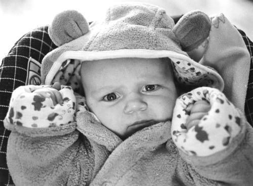

Publikováno 16 listopad 2011 - 22:19:34
Dobrý večer temnokomorníci.
V první řadě vám chci poděkovat za trpělivost, kterou máte s mými dotazy. Moc mi pomáháte v začátcích a klasická fotografie mě uchvátila.
Moje první ucházející fotka, která vznikla díky vám :lol: Vložený obrázek
Komentáře vítány

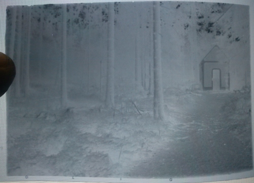

Zase se mě potkala nečekaná věc. Zkoušel jsem novou Moskvu 4, založil Fomapan 100 a vyrazil do mhly, u nas na kopci je kaplička, zrovna vycházela z mlhy a dopadali na ní paprsky svetla, krásná scéna.
Film jsem vyvolal v ID-11 1+3 16 min podle digitruth, překlápění prvních 30s a pak 10s každou minutu což mi vychází tak na 5x
Když sem film zkoukl čekalo mě překvápko, nejlepší záběr dopadl takhle Vložený obrázek
prostě nějaká matlanice s jakoby pravidelně se opakujícím vzorem čas expozice byl tuším kolem 1/30 což by vyloučilo rozmatlání pohybem

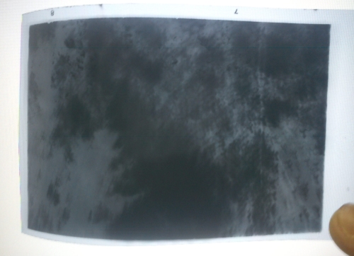

další záběr dopadl takhle
dalšé fotka ze stejného Vložený obrázek
takže bych vyloučil i vinu foťáku
taková matlanice je na dalším snímku ale jen v rohu
Dospěl jsem k dvěma závěrům :
1. vznik při vyvolání - proč je to ale jen na jednom snímku mezi dvěma podobnými uprostřed filmu ?
2. vada filmu
Doteď jsem dělal jen s HP5 a FP4, vyvolával je podobně a bez problémů.
Ještě mi příde, že je film podexponován. Měřeno Sverdlovskem 4.
Byla mlha málo kontrastní scéna ale na některých fotkách je skoro tma. Chybu expozimetru bych vyloučil protože s Pentaconem six jsou snímky exponovány dobře.
Tak mě napadá že časy závěrky budou rychlější než udávané. Pan Pazdera se mi sice zaručil, že foťák osobně kontroloval a je v pořádku ale něm už toho bylo napsáno dost. No a jeden by řekl že časem bude závěrka zpomalovat, tuhnout, než zrychlovat.
No vyzkouším jiný film a scénu a uvidim.
Mockrát děkuji za případné reakce
#58 sjirka
sjirka
  • 454 příspěvků(y)
Publikováno 16 listopad 2011 - 22:28:40
Ten první negativ je prostě roztřesenej foťák. 1/30 je už celkem dlouhej čas na focení z ruky. Bez stativu nebo nějakýho opření fotím s časy 1/50 a kratší.

#61 Pentaxista
Publikováno 16 listopad 2011 - 22:50:37
brkoslav01
Co je na snímku č.7 nevím. Závěrka se pravděpodobně otevřela (jinak by bylo políčko "bílé" a nebylo by proti okolí vymezeno) a nějaké světlo na ně dopadlo. A teď můžete spekulovat: nezaostřeno, haprující závěrka (dlouhý osvit), čáry mohou naznačovat pohyb kamerou v průběhu expozice (možná v době, kdy jste si myslel, že už je exponováno), možná jste něco strčil před objektiv, atd.
Vyvoláním to asi (téměř určitě) nebude...
"Vada filmu" na jednom políčku je vysoce neravděpodobná.
Daleko větší "legrace" je exponování "mlžných scén". Zkuste si uvědomit, jak ta scéna v mlze vypadala - byla světlá, "bílá" - pravda? Co měřil expozimetr? "Bílou mlhu". Co si expozimetr "myslel"? Že je hodně světla! Jakou navrhnul expozici? No, kratší! Proč? Protože "je hodně světla". Expozimetr "si totiž myslí", že měří šedou tabulku (o odrazivosti 18%). A protože scéna byla (víceméně) homogenní a světlá, chtěl (domnělou) šedou tabulku (on totiž neví, co je před objektivem) exponovat tak, aby na pozitivu byla opravdu šedá - ne bílá. Proto "doporučil" expozici kratší.
Co z toho plyne?
V mlze (je-li světlo! tzn. ne v mlze v noci!) nutno prodloužit expoziční čas (máme-li fixní clonu). Podobně je to třeba na sněhu, na bílém písku a pláži atd. Jenže!!!
Mlha (kapky vody ve vzduchu) se pohybuje (= kapky nestojí nehnutě ve vzduchu). To znamená, že ty miliony a stamiliony a miliardy (jednotlivě) neviditelných kapiček, které jsou v záběru, se v průběhu expozice "přeskupí" - přemístí se na jiné místo. Záběr je pak ještě méně zřetelný, než vidíme ve skutečnosti. Mozek se totiž v téhle situaci chová trochu jako stabilizátor kamery. "Pamatuje si" to, co viděl před setinkou sekundy a "paměťovou stopu" přehodnocuje doplněním obrazu, který vidí později za další jednu, dvě, tři setiny, desetiny sekundy. Nebo se to dá přirovnat situaci, kdy ve tmě blesknete na scénu bleskem: v době, kdy blesk už dávno nesvítí (po uplynutí doby záblesku v trvání třeba 1/1000 sec.), teprve "sestaví, uspořádá" vjemy, které zaznamenaly světločivé elementy oka. Obraz v mozku tak vzniká až v době, kdy blesk už nesvítí a scénu už vlastně nevdíme.
Stejně tak v mlze.
Proto je výhodnější měnit v mlze clonu - otevírat ji (je-li to možné např. s ohledem na hloubku ostrosti) než prodlužovat čas.

#64 hidejoshi
Publikováno 17 listopad 2011 - 09:24:40
Ještě zkus rekapitulovat, jak jsi zavíral otvíral foťák, kontrolní okénka vzadu a podobné věci. Prostě zda jsi neexponoval parazitním světlem od jinud než přes objektiv.
#65 hidejoshi
Publikováno 17 listopad 2011 - 09:27:00
Prostě první snímek... potom jsi tam dvě minuty trajdal s otevřeným foťákem a potom druhý snímek, sbalit zavřít... rozumíš?
#66 brkoslav01
brkoslav01
  • 175 příspěvků(y)
  • LocationŠumava
Reputace: 88
Publikováno 17 listopad 2011 - 09:38:30
no je mozny ze sem ten fotak nezavrel, to me ani nenapadlo, vyzkousim dneska dalsi film
#67 hidejoshi
Publikováno 17 listopad 2011 - 10:14:05
Nene ne. Nedávej tam film. Shoď záda, vezmi baterku zavři se na záchod nebo jinam do tmy a sviť do foťáku, na měch zevnitř, koukej zvenku. Hledej dírku nebo škvírku. Obdobným způsobem zkus prohlédnout záda. Když to nenajdeš, tak hoď foťák na stativ, nebo na stůl otevřený bez otevřené závěrky, s posunutým prvním snímkem, nech ho tak hodinku. Vem foťák, izolepu, nůžky a zase zajdi na záchod. Zkus odfiknout těch prvních devět centimetrů a vyvolat..... No a uvidíš.

Zdravím, tudle sem v práci přemýšlel nad svým počínáním v komoře. Moc mi nejde zvětšovat, někdy paráda někdy dost průser, těžko popsat ale když po tejdnu zvětšim stejnou fotku neni stejná. Mám pár takovách nápadů čím by to mohlo být
1. K čemu přesně slouží maska v držáku na film, můj případ: v opemusu 5 zvětšuju kinofilm, v držáku se dá nastavit maska na kino, já jí nepoužívam a zvětšuju normálně jako 6x6, může mi světlo který jde tím 6x6 otvorem kolem kinofilmu dělat nějakej bordel na papíru ? Nějak jsem zatím nedospěl ke stejným výsledkům tak se ptám.
2. Maskovací rám. Mám dva od meopty, oba dost křivý tak je neoužívám. Vždycky si lehce potřu vodou podložku pod zvetšovákem a na ní se papír pěkně přilepí, ale fakt trochu vody, tak mi napadá jestli to taky nemůže nějak kazit vyvolávání?
3. Papír. Dělám na fomaspeedy + fomatol. Na fotce se tu a tam objeví bílý bod průměru třeba milimetr. Na dvou po sobě zvetšených stejných fotkách je jinde tak to prach nebude. Vada papíru nebo moje maličkost ? Dávám si pozor ruce meju pořád pinzety mám na každou chemii zvlášť.
Ještě jedna otázečka trochu od tématu. Jak velkou zvětšeninu lze udělat z kinofilmu Ilford PAN 400 ? Nechal bych to udělat v labu, sestra to chce na zeď a já si na velký zvětšeniny netroufám. Jedná se o tuhle fotku - sken z 18x24 - jsou tam vidět i ty tečky
Díky vám chlapy, Jirka

Ty tecky se na obcas stavaji po neprimerene dlouhem ustalovani. Pripadne by to mohly byt bublinky ve vyvojce (kde je bublina, neni vyvojka = nevyvolane misto), takze zlepsit agitaci v misce, otocit fotku...
Negativ je lepsi si vymaskovat z duvodu parazitniho svetla, ktere se ti nebude odrazet vsude dal a snizovat kontrast.
Jak velkou zvetseninu, to zalezi co od toho ocekavas.
Máchám to v ustalovači tak max 5 min +- 20°C ale vetšinou tak kolem 3min, bublinky ve vývojce to nebudou fotku otáčim a naklanim misku.
Já sem právě žádnou zvětšeninu z filmu vetší než 24x30 ještě neviděl tak nevim prostě aby to bylo koukatelny no

brkoslav01
Nevím, co přesně si pod pojmem "aby to bylo koukatelný" představujete...
Tuším loni jsem byl na výstavě J. Štreita, na které byly (velmi pravděpodobně ze zmiňovaného filmu) i metrové zvětšeniny. Když jste stál metr od takové "plachty", opravdu bylo obtížné rozeznat, co na fotce je! Zrno bylo jedno i dvoumilimetrové a mezi těmito "knedlíky" i půlcentimetrové plochy. Při odstupu cca 3 metry "už to bylo hodně dobře koukatelné".
Dost záleži na tom, co na fotce je (motiv, kontrast, ostrost...), k jakému účelu je fotografie zhotovena, jak je prezentována (v jakém prostředí, světle...), atd.
Asi je také důležité vědět, že zhotovení velké zvětšeniny (nad 50x60cm, ale někdy i takto velké) již vyžaduje slušné technické vybavení (dobrý zdroj světla ve vycentrovaném zvětšováku, dobrý - až velmi dobrý zvětšovací objektiv, dokonale zatemněný prostor pro zvětšování s eliminací parazitního světla), zkušenost se zhotovováním takovýchto zvětšenin (zhotovíte-li např. zvětšeninu 24x30 s filtrací "2", téměř určitě tato filtrace nebude vyhovovat pro zhotovení "obří" zvětšeniny), atd.atd.atd. Zhotovení zkoušek a zvláště jejich vyvolání se musí co nejvíce blížit podmínkám při zhotovení finálního printu (něco jiného je volání v malých miskách, něco jiného v metrových "vanách" - zvl. co se agitace týče). Pokud budete vyvolávat barytovaný papír - jste v podstatě odsouzen k práci v miskách - resp. mísách, pokud budete pracovat s RC, můžete volat v bubnu - to je nutné mít "natrénováno".
A nakonec to, co jsem měl říci na počátku: NEGATIV ! Ze špatného negativu uděláte tak akorát pohlednici (na které zanikne kdeco). Čím větší zvětšenina, tím více se projeví (v negativním smyslu) i to, co jste vůbec netušil!
Nechci Vás odrazovat - naopak! Jenom snad, že kudlou rybičkou nevysocháte moai a sekerou nelze opravovat hodinky.
Přeji úspěch!

Pentaxista: Díky za vyčerpávající odpověď.
Vůbec nemám ambice, znalosti zkušenosti ani vybavení na to abych to zkoušel sám, to už bych raději oslovil nějakého zkušeného temnokomorníka.
Dal bych to do labu docela mě tam znají a vždy mi vyjdou vtříc. Max by bylo asi těch 50x60 fotka v příloze. Mělo by to být pro sestru do pokoje, pozorovací vzdálenost asi tak 2 metry. Asi se ptám přihloupě ale vůbec netušim co to zrno z toho PAN400 v ID-11 1+3 20min 20°C udělá na větším formátu.

Asi bude muset poradit někdo jiný - v ID11 nevyvolávám. Mohu-li poradit, v Atomalu (a jeho klonech) vyvoláte téměř vše a ještě si můžete dost vyhrát s pullem, pushem.
Jenom můj názor: dětský portrét je intimní, privátní, komorní (nebo jak to říci) záležitost. Pokud to není reklamní bilboard na dětskou výživu, asi bych zvolil menší formát v dobré adjustaci...

Vašeho názoru si cením. Asi opravdu půjdu raději cestou menšího formátu. Protože jsem začínal digitálně a za ty 3 roky mám na papíře jednu jedinou fotku má dost problém představit si a odhadnout jak bude fotka na papíře vypadat.

... a za ty 3 roky mám na papíře jednu jedinou fotku má dost problém představit si a odhadnout jak bude fotka na papíře vypadat.
poradím ti, jak to zjistíš bez jakékoli investice. vytáhni zvětšovák na maximální zvětšení (nevím, co máš, ale na základní desku o nejobyčejnějšího zvětšováku bys z kina a 50mm objektivem měl udělat fotku 30x40cm), zaostři na oko toho caparta, a na papír třeba 13x18 zvětši takto to oko jako výřez.
pokud jsi vyvolal film dobře, měl bys vidět zblízka ostré zrnko. Pokud budeš mít i ostrou kresbu v tom očičku, pak to bude zvětšovatelné a z běžné pozorovací vzdálenosti u tohoto formátu cca 1,2-1,5m i dobré. Pokud nenajdeš v nejdůležitější partii obrazu ostrou kresbu, přitom zrno ostré bude, pak je asi lepší formát menší, jak poradil Pentaxista, pěknou širokou paspartu a jednoduchý rámek. Pokud nebude ani zrno ostré, pak je třeba hledat cestu - viz školička.
