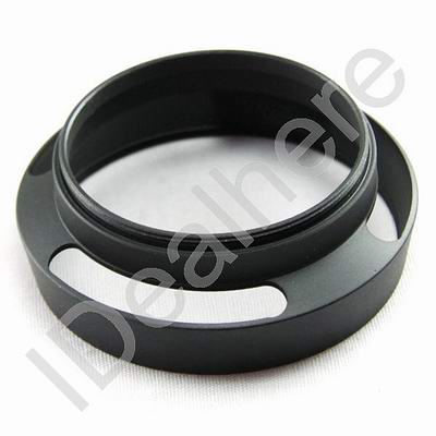

ja mam original slnecnu clonu, ale sere ma, ze mi trci do hladacika a nevidim pravy dolny roh.
Od toho je snadná pomoc. Existuji speciální sluneční clony pro dálkoměrné a hledáčkové aparáty, jako ta na obrázku*). V hledáčku pak překáží jen zaoblená čára, dolní roh záběru je vidět skrz otvor. Takovou clonu v kvalitním kovovém provedení je možné dnes koupit za cca 200Kč, na e-bay, z Číny.
Taková clona má pak ještě jednu zajímavou vlastnost, která není na první pohled vidět. Obvykle je i vpředu závit na filtr a to umožňuje dříve prakticky nemožnou věc - fotit s hledáčkovým aparátem s polarizačním filtrem. Tím otvorem v cloně se díváš hledáčkem skrz filtr a můžeš si ho natočit podle požadovaného efektu.
*) omlouvám se za ukradení obrázku z e-bay, kdybych sem dal jenom odkaz, tak se za chvíli ztratí.
Tak, konečně jsem se dočkal tohoto zázraku z Východu. A co myslíte? Když clonu poctivě našroubuji na objektiv, natočí se před hledáček akorát tím plným žebrem mezi otvory. :?: Sice se jí dá pootočit o čtvrt závitu zpět, ale štve mě to stejně. Proti původní jednoduché cloně to zas tak super vylepšení není. Ta válcová část hned za závitem je stejně na Hi-matica až moc dlouhá, takže stále dost leze do zorného pole hledáčku. Takže znova vymýšlím na koleně dělanou clonu, která v hledáčku opravdu nebude zaclánět.
#405 Jirinol
Publikováno 2 leden 2012 - 10:01:08
Neodsuzoval bych ten "zázrak" jedním šmahem - výsledné umístění plného žebra vyjde v závislosti na provedení závitu jak v objektivu, tak na té cloně. Mám podobné clony 3 různých velikostí pro různé dálkoměry (minolta, olympus), jedna kombinace aparát/clona vyšla dobře, u dalších jsem to vyřešil kápnutím rychleschnoucí černé barvy do posledního závitu objektivu špičkou špendlíku, nechal ji přischnout, zašrouboval clonu do polohy přesně požadované, hned vyšrouboval, a nechal barvu zaschnout pořádně. od té doby v pohodě zašroubuju měkce na doraz, ale nervu to dál.
Dále jen technická poznámka: tyhle clony se dělají v provedení čistě válcovém, ale též kónickém, tj. průměr širší části clony se zužuje směrem od objektivu, tudíž v hledáčku již není vidět její vnější plocha, ale jen výseč v tlouštce materiálu. Tato verze je pro dálkoměr lepší - nezakrývá toliko obrazu v hledáčku. Možná jsi jen sáhnul zrovna po tom druhém provedení, kde v hledáčku vidíš i vnější plochu, což jest určitě smůla.
#406 tallpe
tallpe
Publikováno 2 leden 2012 - 23:22:59
Ne ne, mám přesně to provedení na fotografii, tedy kónické. Zbytečně dlouhý se mi jeví ten prstenec, který končí vnějším závitem pro našroubování na objektiv. Je to stejné, jako když bez sluneční clony našroubuji na objektiv filtr - jeho obroučka taky překáží v hledáčku. Tu kónickou část sluneční clony v hledáčku téměř nevnímám, ta je právě v pohodě.
#407 Jirinol
Publikováno 3 leden 2012 - 09:38:38
aha.. otázka je, kolik by zbylo místa pro prsty, pokud by ten prstenec měl být podstatně kratší.
#408 Erik Kurach
Publikováno 4 leden 2012 - 07:44:07
Vážení kolegové, originální sluneční clona na Minoltu Hi-Matic F se příliš nelišila svými rozměry od prázdné objímky filtru. Žádný průzor pro zde
prezentovaný hledáček na ni vůbec nebyl. S pozdravem "Starý Jezevec"
Erik Vložený obrázek
#409 tallpe
tallpe
Publikováno 15 únor 2012 - 11:46:07
... Mám podobné clony 3 různých velikostí pro různé dálkoměry (minolta, olympus), jedna kombinace aparát/clona vyšla dobře, u dalších jsem to vyřešil kápnutím rychleschnoucí černé barvy do posledního závitu objektivu špičkou špendlíku, nechal ji přischnout, zašrouboval clonu do polohy přesně požadované, hned vyšrouboval, a nechal barvu zaschnout pořádně. od té doby v pohodě zašroubuju měkce na doraz, ale nervu to dál.
Tak jsem tu clonu nakonec pořešil podobně. Drážku u osazení jsem napustil disperzním lepidlem a navinul do ní dva závity silnější nitě, kterou jsem naimpregnoval rovněž lepidlem. Přebytek lepidla jsem otřel, nit dotvaroval, po zavadnutí lepidla párkrát clonu našrouboval do žádané polohy. Po zaschnutí je to čisté, sedí to jak má a šroubuje se to taky měkce na doraz. Jiří, měl jsi opět pravdu :-P
