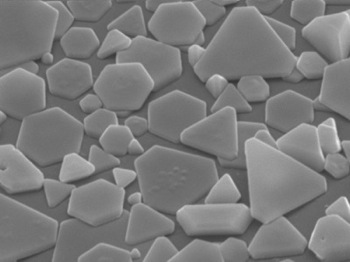

To iba ja vidím farebný šum napríklad na tej fialovej obmietke?
#26 Milosx
Milosx
  • 242 příspěvků(y)
Publikováno 28 listopad 2012 - 13:07:44
Nebodaj takto farebne "šumí" farebný film? Je to výrez zo skutočnej veľkosti toho skenu...
  • Přiložený soubor  50.png   388,79K   129 Počet stažení

Milosx: to co vidíš, je způsob, jakým scanner interpretoval zrno filmu - resp. shluky barevných pigmentů, které tvoří na filmu obraz. Podobně jako když dostatečně zvětšíš barevný tisk, tak uvidíš jednotlivé složky ze kterých je "poskládán" obraz.
#28 milosm
Publikováno 28 listopad 2012 - 13:18:48
ano, zrni.
sum snimaca nebude postihnuty neostrostou.
Pýtam sa lebo kdesi som čítal že šum a zrno sa nedá porovnávať. Že šum je farebný šum, ale zrno pri filme je iba svetlejšie/tmavšie. Bola tam ale ukážka ČB filmu. Pri farebnom filme sú ale farby vo vrstvách, nie vedľa seba ak sa nemýlim...preto sa pýtam, lebo vyzerá to fakt ako farebný šum.

#33 ONDKO
ONDKO
  • 312 příspěvků(y)
Publikováno 28 listopad 2012 - 13:38:18
akurát pri zrne filmu je zaujímavé to že buď je alebo nie je,
hustuta zrna určuje odtien,
raz som si do práce zobral kúsok farebného filmu dal pod mikroskop,
poviem vám vyzerá to ako nekonečný vesmír,
ale s týmto skenom to nemá nič spoločné,
ked bude čas nafotím cez mikroskop a zverejním.

Milosx: není to barevný šum - je to skutečně interpretace zrna filmu
ONDKO: barevná hloubka se ti zdá slabá díky způsobu, jakým scannerista převedl negativ do pozitivu - to je u barevného negativu vždycky oříšek. A zrno se ti zdá divné díky způsobu jakým s ním pracují rotační scannery (resp. jak mohou pracovat). U CCD scannerů je frekvence snímače víceméně dána (s drobnou výjimkou u Imaconu, který pracuje s různým poměrem zobrazení). Ale u rotačních scannerů je možné díky práci s rozlišením a rozměrem použitého paprsku dosáhnout efektu, kdy jsou zachyceny veškeré detaily, ale zrno se zdá poměrně málo výrazné. Srovnával jsem to kdysi na Heidelbergu Tango vs. Nikon LS-9000ED. Oba stroje dosáhly prakticky shodné úrovně detailů, ale výrazně odlišného podání zrna. Už jsem to tu kdysi dával - najdeš zde:

Kedysi ma zaujímalo ako vôbec to zrno detailne vyzerá a našiel som takéto snímky
http://www.hometheat...rain-vs-CCD.jpg
http://www.movingima...mage-small1.jpg
Teším sa :grin:
mám pocit že to takto nevyzeralo,toto vyzerá na odraz zvätšenina,
ja som to zätšoval na priesvyt tak ako by sa cez to zvätšovalo,
inak obrázky sú to zaujímavé.

Milosx: to je velmi hezké - ty snímky patrně z elektronového mikroskopu (?), ale pro praxi celkem málo významné :)

To bude isto elektrónovy mikroskop :) Nevadí, ale vyzerá to pekne :D

tie prilozene mikrofotografie ukazuju nevyvolane emulzie. po vyvolani nadobuda striebro vlaknitu strukturu a organizuje sa do zhlukov, ktore vyzeraju ako jednotlive zrna:
http://static.photo....SV-87517584.jpg
v tomto pdfku je dokonca mikrofotografia z vyvolavania, kde vidno ako sa krystaly AgBr redukuju na striebro:
http://cool.conserva...olution_v24.pdf

Řešíte ty detaily hezky, to je pravda.;-)
Ale jak zmínil Fabius, spousta věcí zmizí v tiskovém rastru, takže pokud je cílem fotografie na papíru (jakože by být měla), tak výsledek stejně bude úplně jiný než na monitoru. Je potřeba si to vyzkoušet na cílové zvětšenině (záleží jako v klasice i na typu papíru) a podle toho přizpůsobit postup. I když se tomu někdo zuby nehty brání, většinou je třeba ve finále tikitálně doostřovat - pro tisk se doporučuje i lehce přeostřit. Na monitoru to už může tahat za oči a na papíru to je úplně akorát.
U některých negativních materiálů je spíš problém že si nerozumí zrno s krokem skeneru a pak z toho leze ošklivé zvýrazněné zrno. Tam se pak musí vyzkoušet i skenování v jiném rozlišení.
Nicméně pokud se má jednat o náhledovky bez dalších ambicí, tak je to diskuze mimo mísu.
