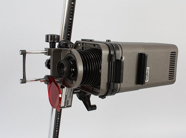

Zdravím. Prosím o radu. Není tu někdo, kdo používá Opemus 6? Mám s ním jeden problém.
Pracuju s ním krátce, ale včera jsem při zaostřování zjistil, že snímek není rovnoměrně zaostřený. Levá strana snímku byla ostrá, ale pravá strana snímku už je jako mimo rovinu zaostření a byla viditelně rozmazanější. Mám tam rámečky, zkusím to dát ještě pod sklo, jestli se to nezmění, ale nepřišlo mi, že by se film v rámečku prohýbal. Neměl jste někdo podobný problém? Jak seřídit rovinnost?

Objektivem to doufám nebude, mám EL-Nikkor 50/f2.8N, na Magnifaxu 3a bylo všechno v pohodě, až tady to hapruje. Ze zadní strany zvětšováku je ještě jedno menší kolečko, kterým se dá něco nastavit, ale návod nemám. Nic, odpoledne zkusím metodu pokus omyl.

A není to menší kolečko na nastavení sklonu zvětšováku? http://www.euroartfo...ov11/prev21.jpg

Na náklon slouží to menší, co je nad kolečkem pro ostření. Takhle mám zvětšovák v rovině. Mně jde o to, co je za objektivem, z přiložené fotografie je to mezi červeným filtrem a zaostřovacím.
Edit: Tak jsem nakonec vypátral i návod, je kolečko je pro opravu sbíhavých linií. Myslím, že by to mohlo být rozladěné tímhle. Návod jsem nahrál pro ostatní do místních souborů, kdyby někdo potřeboval.

pro náklon  objektivové standarty (čili "lens board") .
pro náklon celé hlavy zvětšováku je aretace (s velkou hlavou)  vzadu.
viz pravá restituce svislic  při zvětšování,   kdy  rovina  filmu,  rovina procházející kolmo na optickou osu objektivu a rovina  projekce (papíru) se musí  protínat v jedné přímce,  aby  byla  ostře promítnuta  celá  plocha  negativu.  (kdežto  tzv. nepravá restituce, kdy se  pouze  nakloní hlava či podloží rám s papírem a  pořádně se zacloní,   nemusí  k  požadované ostrosti  fotky  stačit).

p.s.   je  rovněž velmi důležité,  aby  miska objektivu zvětšováku nebyla zdeformovaná,  seděla  ve své základně přesně a objektiv nebyl zašroubován přes závit -  jeho vyosení vede k  rozostření  některého z krajů či  rohů spolehlivě.    I objektiv,  sebelepší značky a typu,  mohl projít  rukama kutila,  který  ho  nesprávně  a nepřesně  složil,  za jejich předchozí majitele může  z nás málokdo  ručit.   Samozřejmě,  rámečky  na negativ  mohou být  křivé,   blbě  usazené,  i film  může být  v rámečku bez skla prohnut,  zvláště  u  kondenzorového zvětšováku s malou hlavou a hicující žárovkou.

Díky všem. Nakonec to opravdu bylo tím náklonem pro sbíhání linií. Vypadalo to, že je nadoraz, ale nebyl. Bylo potřeba šroub uvolnit, pak trochu na sílu zatlačit na držák objektivu, který se tím naklání, dotáhnout. Ještě si s tím pohraju, ale hned je to lepší.
