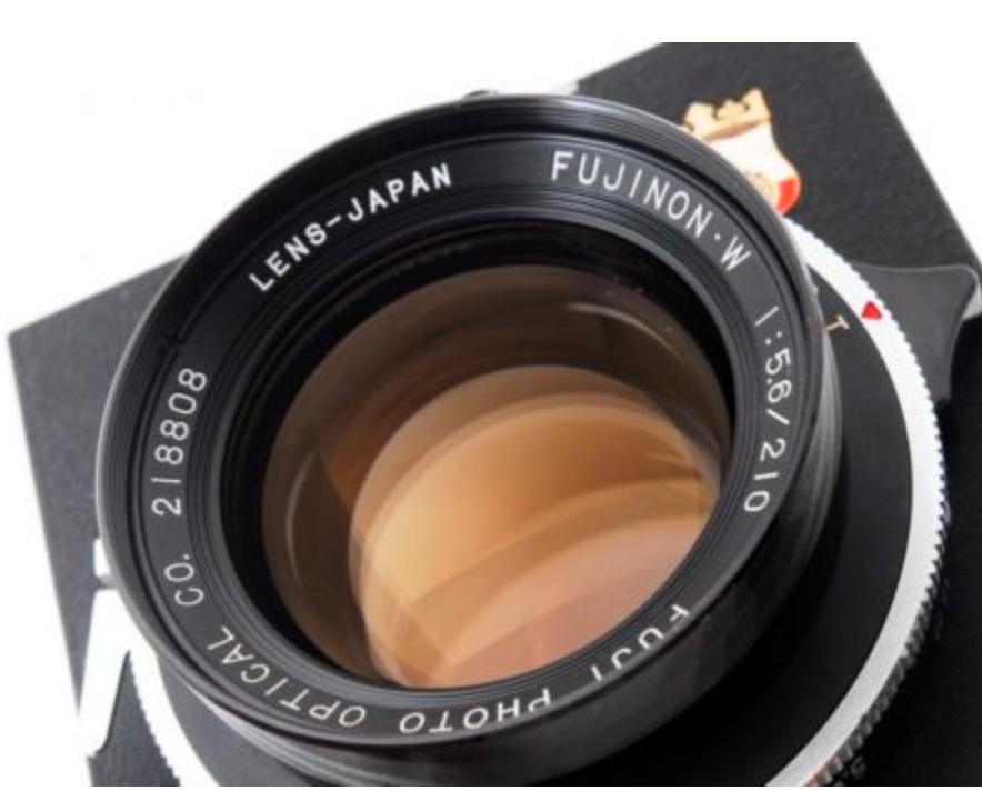

210 určitě ne! 6,3/250 má kruh 320mm. Povinností závěrka sice není, ale určitě se leckdy hodí...

No, vzhledem k tomu, že zezačátku plánuji fotit převážně na papír, tak tam bych tu závěrku asi oželel. Ty G-Clarony jsou i po Evropě za pár korun.

KIMe, určite nechcem byť vepři a vaše znalosti plne rešpektujem z pozície mladého cucáka- len či mi niečo neuniklo :) Fujinonu 210 W by som asi nedal prílepku určite nie, aspoň jeho staršej verzii, ktorá má kruh 352mm čo je ešte viac než 250tka.
Viem to, lebo som sa poučil na vlastnej chybe - kúpil najprv blb tú 210tku nesprávnu a ledva dala 18x24. Potom som sa toho ledva zbavil, a zohnal si z Keh.com staršiu verziu, single-coated a dokonca v Copal Electric závierke. Tej chýbala batéria, predával sa preto ako nefunkčný a za smiešnu sumu. Samozrejme, funguje.
Či je v tom iný hák?

Jeste k tomu G-Claronu. Existuji ve starsim a novejsim provedeni. Starsi jsou ve stribrnem barelu, maji asi tisic lamel clony, vykresleny kruh by mel byt vetsi nez u novejsich. Novejsi jsou cerne a clona 5 nebo 7 lamel. Starsi byly jeste Dagor konstrukce, tedy dvojity anastigmat. Zhruba do vyrobniho cisla 11 milionu (mozna i 12). Pote Schneider zmenil konstrukci na plasmat.
Díky za tip. Koupil jsem za 100 euro starší verzi, výrobní číslo 11,6M. Na vyzkoušení VF to bude určitě stačit, dál se uvidí.

ďuro, já taky ne. Jediný hák je v tom, že jsme jaksi "neformulovali přesně". Já jsem reagoval na jkcz - příspěvek 199 ;)
Informace jsou poměrně dostupné a každý si může vybrat dle svého.
Co je ovšem zásadní, opět jsem zapomněl, že Glerin chce fotit na papír a tam ho ta absence závěrky opravdu trápit nebude. Jedině, že brzy zjistí, že by chtěl přecijen lepší (a dražší) řešení - čili plan.
Jest to tak. Starší verze má kruh 352 a 8x10 dá i s nějakým menším pohybem. Starší a novější verze se liší umístěním popisků. Stará ho má kolem předního členu, nová vně na barelu. Ecce stará verze :
