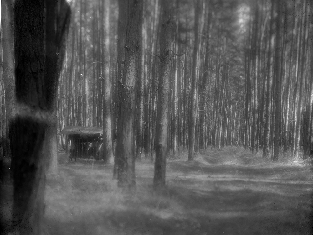

Jinak tady je ukázka těch otisků.
Mimochodem, pokud se někomu podaří vysvětlit, z čeho je ten duch stromu vlevo na fotce, tak dostane zlatého bludišťáka a na nějakém srazu pivo k tomu :). Vůbec nic mě nenapadá. Snad jen, že to vypadá jak dvojitá expozice, ale to je hloupost, takhle na kraji...

Mně to přijde jako (hodně) silněji vyvolaný pozitiv, či lépe - naopak slaběji vyvolaný negativ. Jako bys na negativ něčím tlápnul - to zanechalo na emulzi jakýsi mastný či jiný film a díky tomu se místo řádně ne(do)vyvolalo.
Dvojexpozice to není, protože je "tmavý povlak usazen" na jediné expozici (stromy normálně navazují).
Zajímavý je téměř dokonale ohraničený tvar horního "ducha" a jakýsi nejistě dvojitý tvar "ducha" spodního.

nebo je ta levá strana nedovyvolaná, jakoby se tam vývojka dostala jen občas.
Jakou metodou byl film vyvoláván? Cívka v tanku X misky X DIY udělátko

Mě to dělá takové mlhoviny (duchy) při focení na krátkou vzdálenost za použití dlouhého výthu měchu a nízké clony.
http://www.temnakomo...s/4172--/large/

No bylo to v Plastimatce, takže je pravda, že to bylo dost nepraktické a špatné (už mám jobo 2520. Ale lil jsem tam dost vývojky, tak nevím, zda by to mohlo být tím. Ale je to možné.
Hmm to vypadá dost podobně! Jen já měl měch vytažený poměrně málo, pak dost naklopenou zadní stěnu a clona byla malá.
Jo to zní zajímavě a s tou dvojexpozicí je to asi pravda, neb to by bylo vážně divné. Ale nejdříve mě to napadlo :)

Ja nevim,ale stin na fotografii je dost podivny,otacel jsem obrazovkou kolem osy  a tak me napadlo,jestli nebehal po objektivu nejaky chrobak,nozicka,asi slecna ,hezky depilovana .Mam s brouka smrtelny starch,to vis...drevo. Jinak moc  hezky ART,jen tak dal.
Tohle se da povazovat za velky uspech, nez vadu,Moc krasna prace.Dekuji za Vasi ukazku a tesim se na dalsi.
