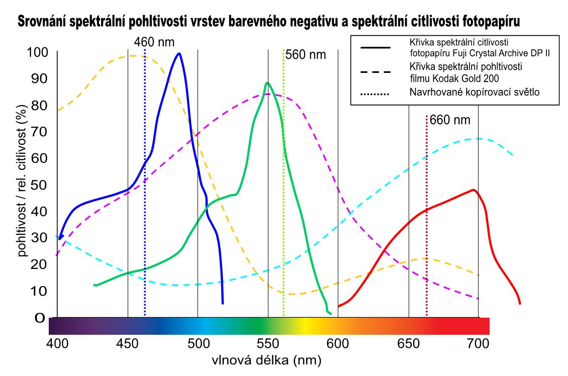

Proto přicházím s dalším kydancem suché teorie:
Udělal jsem si menší výzkum, jak to vlastně je v současnosti s kompatibilitou barevného negativu a fotopapíru. Datašíty vyráběných negativních filmů jsou trochu skoupé na informace, protože neuvádějí přesnou spektrální pohltivost jednotlivých barevných vrstev, což dost ztěžuje odhad toho, jak budou vrstvy ovlivňovat světla, která ovlivňovat ideálně nemají. V technických listech se uvádí graf souhrnné pohltivosti všech vrstev negativu při nafocení středně jasného neutrálně šedého obrazu. Takže při kreslení „skrytých“ částí křivek pohltivosti (tj. těch, které se nacházejí pod vzájemnými průsečíky jednotlivých křivek) jsem byl odkázán na odhad, vycházející z obecných grafů z jiných zdrojů.
Z toho jsem potom sestavil souhrnný graf, kde jsou zakreslené přerušovanou čarou pohltivosti jednotlivých vrstev filmu Kodak Gold 200. Průběhy pohltivosti jiných negativních filmů jsou si dost podobné, jak u filmů značky Kodak, tak Fuji.
Dále je v grafu plnou čarou přesně zakreslený graf spektrální citlivosti jednotlivých vrstev fotopapíru Fuji Crystal Archive DP II. Srovnával jsem s grafem pro fotopapír Kodak Endura a jeho spektrální citlivost je velmi podobná.
Jak číst tento graf? Křivky přerušovanou čarou vyjadřují pohltivost jednotlivých barevných vrstev barevného negativního filmu. Žlutá vrstva pohlcuje ze světla modrou, propouští zelenou a červenou. Purpurová vrstva pohlcuje zelenou, propouští modrou a červenou. Azurová vrstva pohlcuje červenou, propouští zelenou a modrou.
Vrstvy fotopapíru (zakreslené plnou čarou) jsou citlivé na modrou, zelenou a červenou barvu. Tyto vrstvy detekují, kolik dané barvy zadržely jednotlivé vrstvy negativu. Např. červenocitlivá vrstva „vidí“, kolik propustila nebo zadržela červené barvy azurová vrstva negativu, a z toho pak vytvoří na papíře azurový obraz atd., prostě známé principy barevného negativního procesu.
Jsou tu však zádrhele, které brání dokonale věrnému přenesení barev z negativu na papír. Když se podíváme na křivky pohltivosti barviv negativu, všimneme si, že kromě barvy, kterou mají pohlcovat, pohlcují částečně i barvy sousední. Např. purpurová vrstva sice zadržuje zelenou, ale trochu zadržuje modrou i červenou. Tzn. že při kopírování trochu hýbe i s cizími barvami. Ostatní vrstvy to dělají taky, to znamená, že každá barva svou přítomností ovlivňuje všechny ostatní barvy.
Další problém je i na straně papíru. Jeho vrstvy jsou totiž citlivé nejen na svou barvu, ale trochu i na sousední barvy. Takže vrstva jedné barvy je částečně exponována i světlem sousední barvy, tj. zase je tam to vzájemné ovlivňování. Vše lze vyčíst pěkně z grafu.
To ale není všechno. Vrcholy pohltivosti barevných vrstev negativu se musejí krýt s vrcholy citlivosti fotopapíru, jinak nám opět jedna barva bude svítit do vrstvy, kde nemá co dělat.  V grafu vidíme, že vrcholy pro film Kodak Gold 200 a papír Fuji CA se hezky kryjí jen pro purpurovou vrstvu + zelenocitlivou vrstvu a azurovou + červenocitlivou vrstvu. Ale žlutá-modrocitlivá se nekryjí. Do modrocitlivé vrstvy nám svítí i světlo procházející purpurovou vrstvou.
Moc kompatibilní tedy tyto dva materiály nejsou. Jak z toho vybruslit? Každou vrstvu negativu prosvítit světlem, které obsahuje co nejmenší rozsah vlnových délek, ideálně jednu jedinou. Vlnovou délku pak zvolit v místě, kde vliv sousední barvy jak na straně filmu, tak na straně papíru bude co nejmenší. Na nulové promísení barev se sice nedostaneme nikdy, ale tímhle ho můžeme redukovat.
Subtraktivní proces má tu nevýhodu, že pracuje se směsí bílého a filtrovaného světla. Bílé světlo obsahuje všechny vlnové délky, tedy i ty, u kterých se světlo jedné vrstvy negativu kopíruje do nesprávné vrstvy fotopapíru.
Barevná LED dioda má výhodu, že svítí poměrně úzkopásmově. Má sice nějaké vedlejší spektrum, ale je užší než v případě subtraktivního procesu a navíc se nemění s průběhem regulace intenzit.
Je to v podstatě aditivní proces, protože se svítí třemi nezávislými světly, vzniká trojexpozice, ale naráz.
Do grafu jsem zanesl vlnové délky možných kopírovacích světel tak, aby docházelo k co nejmenšímu ovlivňování sousedními barvami. Počítám s nimi při konstrukci LED hlavy s RGB diodami, kterou snad jednou dokončím. Proto jsem zvolil vlnové délky taky s ohledem na dostupnost těchto barev v LED provedení.
Přiložený soubor  graf neg pap.jpg   99,23K   3 Počet stažení

Ivanovicz - pokud LED hlavu dokončíš a podaří se ti při jednom osvitu nasvítit papír jakoby trojexpozicí, bude to na nobelovku:) Pak bych byl velký zájemce o tuto novotu cenu respektujíc:)
  Ano, to kouzlení převodu obrazu z negativu do pozitivu je velká věda, nic snadno pochopitelného a uchopitelného. Také když sáhnu po negativech vyvolaných před 20-30 lety zjevuje se mi na papíru velká krása řekli bychom čistého analogu. Barvy plné, kresba stabilní a bez kompromisu. Naproti tomu u současných negativů, kterých jsou už jen zbytky tyto vlastnosti obrazu neshledávám. Vše je jakoby osekané, stále si říkám, že to bude z důvodu post zpracování negativu digitálně, kde už nepotřebujete kompletní informaci o obrazu, neboť digi technologie vytáhne i z chudáka majlant... Proto se zřejmě výroba negativů omezila jen na to nejnutnější. Ani proklamovaný Ektar jako nejlepší film dneška nemůže z hlediska kvality starých filmů konkurovat. Navíc se u Ektaru těžko honí ty správné vyvážené barvy. Někde to řve, jinde neladí... Ale dá se říct, že na dnešní poměry se z něho vhodným objektivem dá vytáhnout mnohé...

Co se týká těch starých filmů, chtělo by to srovnat spektrální pohltivost starých negativních filmů a těch nových - někde sehnat technické listy ke starým filmům.
Barevnou LED hlavu jsem osadil LED nevhodné zelené barvy - 520 nm. Tohle světlo by už podle grafu zasahovalo do modrocitlivé vrstvy a také by zanášelo do zelenocitlivé vrstvy dost světla ze žluté vrstvy negativu. Už mám na stole zelené LEDky 560 nm, jen musím vykuchat ty původní a osadit ty nové.

Tak hlavně že ses posunul někam dál. Ty aditivní RGB filtry byly konstruovány pokud možno úzkopásmově, což odpovídá té mé teorii, o které jsem se tak složitě rozepsal. Koukal jsem na ně na Ebayi (pokud se tedy jedná o ten "Spektrozon") a modrý filtr má pěkně do fialova, což ukazuje na to, že by nemusel propustit tolik zelené. Dobová literatura sice nepřikládala aditivnímu osvitu takové významné zlepšení, jenže tenkrát nepanovala situace nekompatibility mezi filmem a papírem jako dnes, což se zcela otevřeně odvažuji tvrdit.
Koukal jsem totiž do knihy „Barevná fotografie“ od Šmoka et al. z r. 1978. Byla tam křivka pohltivosti barviv typického negativního materiálu a tato svými vrcholy prakticky odpovídá tomu, co jsem načrtl v příspěvku #108 pro novodobý Kodak Gold 200! Vrcholy pohltivosti tam byly 450, 540 a 690 nm, což je stejné jako u dnešního filmu! Pak v knížce byla uveden graf spektrální citlivosti Gevacoloru Positive, což teda sice pozitivní film, ale určený pro kopie ze stejných negativů jako v případě papíru. Tam byly vrcholy citlivosti 450, 550 a 680 nm, takže prakticky kompatibilní s negativním filmem.
Oproti tomu moderní Fuji Crystal Archive má citlivost pro modrou na 480 nm! To je dost mimo, proto běžnou subtraktivní hlavou už se nedá z negativu na tento papír kopírovat. Ano, je tam zjevná nekompatibilita, je to určené pro laserový digitální osvit.
Např. minilaby Noritsu mají osvitové lasery červený 690 nm, zelený 532 nm, modrý 473 nm, tak si to srovnej. Nekryje se to sice přesně s vrcholy citlivosti, ale protože lasery jsou téměř ideálně monochromatické (září prakticky na jediné vlnové délce bez jakýchkoli příměsí), v podstatě ani tato odchylka nezpůsobuje ovlivňování vedlejší barvy.
Vzniká tedy otázka, jestli by si i analogový fotolab nevylámal na tomhle moderním papíru zuby. Mohly používat strmější subtraktivní filtry, takže mohly dělat lepší barvy než třeba ten meocolor, co já vím. Přece jen, to, co spotřebního zákazníka uspokojilo, byly živé, brilantní barvičky, takový vizuální glutaman, jak já říkám, a na to spotřební fotografie hrála a hraje. Takže mohly ty minilaby dělat syté barvy, pořád tady ale je potřeba té optimalizace pro použitý papír a pro použitý negativ.
My sice kompatibilní papír k dispozici nemáme, ale zato máme k dispozici úzkopásmové světelné zdroje, které v 90. letech nebyly.
„Technický pokrok jde sice proti nám, ale zároveň dává do ruky zbraně, umožňující mu čelit“ (;

clouds si to ty s tvojim huf.egom ?
#139 keko
Publikováno 28 červen 2021 - 23:29:29
Tu vobec nejde o ego.
Ide o tom, ze ja mam uplne odlisne skusenosti.
A nedovolim remcat na papiere Crystal Archive akejkolvek verzie. A to z osobnych skusenosti i zo skusenosti ludi, ktorych poznam.
Davnejsie som sa staral o portfolio profesionalnych vyrobkov Kodak na Slovensku. Sortiment papiera bol vtedy sirsi: EDGE, Royal, Supra, Portra, Ultra, Duraflex, Duraclear, Duratrans. Posledne dva sa pouzivali na svietiace reklamy.
Supra - standartny papier zrovnatelny s EDGE a Royal. Rozdiel bol predovsetkym v hrubke papiera, ale napriklad papierom Supra a Portra sa stanovovala filtracna vada preto, aby printerista lahko opravil filtraciu pri prechode na novu varku papiera.
Portra - papier maksi, zato viacej poltonov, mal som v Presove kamarata Mira, ktory zvacsoval na tento papier vlastny atelier. Spolocnicka fotila na stredny format, ano od minilabu a amaterskych fotografii to bolo na milu vzdialene. Uz negativy mali spickovo nafotene a pri zvacsovani mimoriadna preciznost, Automaticky Durst spolu s Durst Pictorom, kazde rano Morning Set Up atd. atd.
Ultra - papier s vyssou sytostou a tym aj strmostou. Urceny predovsetkym na dlhe expozicie, teda pre obrie zvaceniny.
Odkedy som prec, v Kodaku sa kadeco zmenilo, menili sa i nazvy papierov, zuzil sa sortiment, ale ten zaklad zostal, nech uz sa nazyva akokolvek.
Ze sa posuvala spektralna citlivost? Ze sa celkovo zvysovala citlivost? To sa dialo cele generacie. Sam som zazil Royal 3, Royal 4 ... Royal 7 (Myslim, uz si napamatam). Pre mnohe analogove laboratoria boli prechody zavaznym problemom, pretoze Morning Set Up sa nedal vykonat, sudoba elektornika nedokazala viediet nove farbyva tak, ako tie predosle. V podstate som musel prist do kazdeho laboratoria osobne a vyriesit prechod na novy papier osobne.
V sucasnosti? Mame fotospektometre a je nam uplne jedno z coho sa jednotlive vrstvy skladaju, farby sa vyhodnocuju priamo, na dostavenie stojov sa nepouzivaju kalibracne obrazky ...
EP-2 som tiez zazil. Ked sa prechadzalo na RA-4, ludia objavili farebnu fotografiu.
Kedze analogove minilaby nedokazali opravit podexponovane policka filmu tak, ako ich dnes vie opravit minilab digitalny, odporucili sa na smetisko dejin. A kam sa podeli profesionalny printeristi so svojimi zvacsovakmi? Aj to vam poviem. Dnes je v kazdej domacnosti farebna tlaciaren, lebo taka je moda a drviva vacsina clenov tychto domacnosti chodi s malymi fotografiami z obcianskych preukazov, aby sme babicke spravili foto na truhlu.
Tak velmi sme vsetci dopustili, kam sa papierova fotogtafia dostala. Opytajte sa hocikoho, aku znacku si vybavi, ked sa povie slovo fotografia, odpovie vam Samsung. Epson v lepsom pripade.
  • 5
#140 sokolvideo
Publikováno 29 červen 2021 - 07:16:04
Tak, tak súhlasím s Kekom. Ja si myslím, že nie digitálne fotografia ako taká pokazila záujem o kvalitnú fotografiu, ale zmýšľanie ľudí. Niekedy ľudia chodili do fotoštúdii a dávali si robiť kvalitné fotky, dnes ľuďom stačia digi obrázky z mobilu, len keď sa na nich vidia. Záujem o kvalitnú fotku potlačila kvantita. Žiaľ takýto je trend, no a samozrejme výrobcovia telefónov to len podporujú, pre nich je to biznis.
A Keko, s Mirom z Prešova už nie ste kamaráti? Jeho fotky boli skutočne excelentné. Žiaľ, keď chcel prežiť, musel sa prispôsobiť trendu, a tak funguje na digitále, ale stále sa snaží, aby ten digitálny obrázok bol trošku viac ako u iných.

Pokud mi dovolíte si ještě zafilozofovat, myslím si, že prožíváme dobu konce fotochemického barevného papíru. Pokud se tedy  chování spotřebitelů nečekaně nezmění. Jednak je to dané tím, že dle mého názoru klesá zájem o papírové fotografie a jednak je fotochemický tisk vytlačován termosublimačním tiskem. Opět běžný spotřebitel ten rozdíl nezaregistruje nebo neocení.
Proto vlastně můžeme být rádi, že ještě ta možnost dělat na barevný papír tady je, protože dříve nebo později už nebude. S ústupem chemických fotolabů ustoupí z trhu nejen papír, ale i lázně a celý podřízený řetězec chemické výroby surovin pro tyto produkty, poněvadž se jedná o specializované chemické odvětví. Jakmile se tento výrobní ekosystém zastaví, už ho bude téměř nemožné znovu rozjet.

Historie se neustále opakuje - teď navazuji na Keka.
Vzpomínám, jak nám konkurence minilabů "brala" zákazníky, protože byla rychlejší, levnější a dokázala "uspokojit" drtivou většinu zákazníků. 10 kinofilmů z dovolené, nebo rodinných záznamů, dokázal minilab zmáknout v obecné (kvalitě) fotografií rozměru cca 10x15 hravě. My jsme to dělali ručně, s důrazem na kvalitu jednotlivého snímku. Dalo by se říct, že jsem v té době minilaby neměl rád.
Nu a hleďme, již před dobrou řadou let se minilaby potýkaly s konkurencí digitální: Když ne 100%, tak konkurencí domácích tiskáren atp.
Vždy je to sázka na "potřeby zákazníka". Masově - rozuměj na uživení - se vždy vyplatilo jít s dobou a nabízet služby "odpovídající aktuální tržní situaci".
Zpět se nevrátí ani barevný papír vrcholné kvality, vážený portrétní fotograf s vlastním ateliérem, jediný ve městě ani mistrný laborant ke kterému se sjíždí z okolí každý kdo svou tvorbu myslí vážně.
No a co teď s tím?
Nefňukat, boj s větrnými mlýny je slepá ulička. Prostě si dělejme radost tím, co nás hřeje u srdce. I když je to čím dál, složitější...

Časy sa menia a to veľmi rýchlo. Ak si zoberiem roky ktoré som zažil, teda 80te 90te, tak predpokladám, že väčšina (kusovo) fotografií bola v laboch tie z rôznych osláv, dovoleniek a podobne. Človek išiel na dovolenku vyfotil si jeden, dva, tri filmy a dal si urobiť fotky aby sa mohol rodine, kolegom pochváliť kde bol. Toto podľa mňa tvorilo väčšinu a čo živilo labáky. Dnes? Dnes bežný človek spraví fotky na mobil a pochváli sa priamo z dovolenky tým že to dá na sociálne siete, pošle cez rôzne aplikácie, emailom... a je vybavené... Tak ako sa zrýchlilo vo svete všetko, tak je to aj tu, už len dať si vytlačiť nejaké fotky a ísť ich potom ukazovať rodine po týždni dvoch, to už vlastne je minulosť, nie pochváliť sa treba hneď (nemyslím to v zlom). Prečo mnohým stačí akýkoľvek mobil pre fotenie? Lebo za posledné roky tie telefóny urobia snímku, ktorá je na to na čo ju chcú - ukázať ju v telefóne, inom telefóne, prinajlepšom na obrazovke notebooku - úplne technicky dokonalá.
Áno, počul som v jednom labe, kde si robím dávať farebné filmy, že vraj posledné dva roky zaznamenávajú trend, že ľudia tie fotky aj chcú mať opäť "v ruke" ale stále je to len o tom, že prinesú na USB kľúči 500 fotiek a dajú si ich vytlačiť...
Z tohto pohľadu nemá pre laby ekonomický zmysel prevádzkovať staré technológie... Áno, stále tu je skupina, ale maličká a preto ekonomicky nezaujímavá, ktorá stále fotí na filmy a chcela by fotky klasickou chemickou cestou, chce počúvať hudbu z vinylu lebo miluje ten zvuk... potom je tu skupina, možno ekonomicky zaujímavejšia, ktorú môžeme nejak urážlivo nazvať hipstermi alebo tak podobne, čo už len tak zo zásady fotia na film a kupujú si vinyl lebo je to medzi nimi "trendy" ale stále sa nejedná o skupinu, ktorá by dokázala zvrátiť smerovanie trhu (a keď už som spomenul vinyl, ten si kúpi niekto už len ako zberateľský predmet a nemusí ho nevyhnutne počúvať, pri fotografií sa toto aplikovať nedá...). A tej ekonomicky najzaujímavejšej mase bude stačiť fotiť digitálne, kľudne na mobil, sem tam si fotku vytlačiť a album svojej kapely si kúpiť iba ako súbory....
