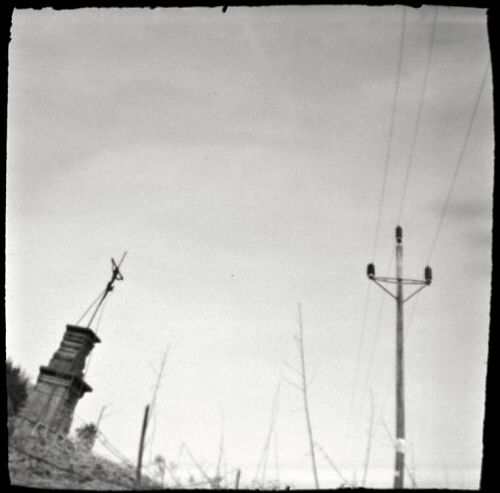

Ty jo, na dirku to vypada az moc dokonale. Jaky mas prumer, obrazovou vzdalenost a vyslednou clonu?
Jinak pro Neopan 400 jsem na netu nasel nasledujici vztah, ktery si nekdo empiricky odvodil:
Tc=Ti+(0,3*Ti^1,62)
Ti je urcen expozicni cas, Tc je vysledny cas korigovany o svaru.
Mne to vychazi pro clonu f/214 po korekci na svaru takto:

Vladik,
ak sa nemýlim, negatív je 6x17cm, obrazová vzd. niečo +- 89mm, dierka netuším (tu pomohol guru Acer :wink: ), clona 210. Obrazový uhol 115 stupňov - valcová dráha. Možno som niečo doplietol - v dierkach som na začiatku cesty.
Je to ozaj pekný obraz (tie skeny ešte ubrali na ostrosti, skener čo mám teraz doma je katastrofa) - ešte som ale nefotil v ostrom slnku a kontrastné scény (ako to vonku to vyzerá, vieme všetci :-o ), krabička ešte voní novotou.
Inak dík za ten vzťah a hlavne za tvoje hodnoty (!). Ja som ten vzorec tiež našiel, ale tým to skončilo - my nematematici :wink:

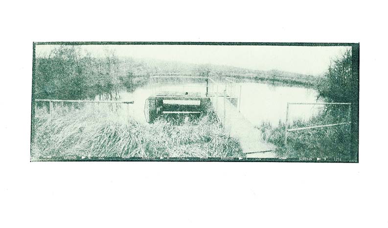

Snažím sa o kontakty cyanotypiou, tie sú ale už "dokonalosťou" úplne inde - snáď sa to časom poddá (v prílohe jeden nie-až-tak-strašne-nepodarený záber, resp. variácia)

No ja koukal na svoje fotky z dirky a po zmenseni na tuhle velikost to mam taky takhle nechutne "dokonale"... :wink:
Jestli mas clonu f/210, tak to klidne pouzij z fleku tak, jak jsem uvedl. Odchylka je zcela zanedbatelna.

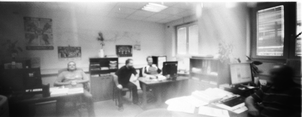

Publikováno 3 February 2011 - 10:03:52
Ahoj.
Tak jsem konečně nechal vyvolat film.
Moc fotek mi nevyšlo.
Asi mám větší díru než jsem předpokládal :roll: .
Většina fotek byla přeexponovaná a ostrost nic moc.
S časama budu muset jít tak na půlku. S ostrostí nic nenadělám.
To bych musel udělat menší dírku a zase zkoušet časy.
Zatím jsem naskenoval jenom jednu u kamaráda.
Je to úplně první fotka, kterou jsem dělal.
Expozice 8 minut.

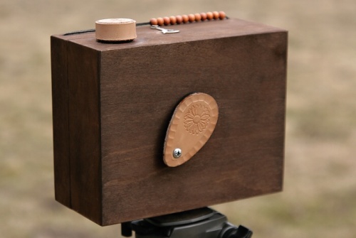

Tak ja sa tiež pridám. To to je moja krabička "home made" na 6x6.
Celá je z papiera až na cievku filmu a dierku, tá je klasicky z plechovky.
Aby to kúsok vypadalo tak som ju oblepil nepodarkami z temnokúpelne. Takže dostala baritovú "povrchovku". Závierka "šuflíková zasúvacia".
Prikladám pár fotiek zo stavby...
Vložený obrázekVložený obrázekVložený obrázek
Z prvého a posledného (zatiaľ) filmu som bol celkom prekvapený, čakal som, že to bude viac neostré a že sa nato nebude dať kukať. Vyšlo mi všetkých dvanásť snímkov až nato, že som tam mal asi na štyroch políčkach dvojexpozíciu. Zabudol som pretáčať ja hlava deravá. Fotil som na Ilford FP4ku a volal v ID-11. Merané Sverdlovskym 4.
Nemám skener tak aspoň takto prikladám malú ukážku.
Papier 24x18 Fomabrom N111 lesklý. Takže štvorce asi 16x16.
Dosť ma štve vinetácia. A vôbec neviem ako jej predísť. Kukal som niektoré vaše "pinfotky" a sa mi zdá, že to nemáte až také ako ja.
Hore - plyšák "Ňufo". Interiér, exponované 20 sekund. Vzdialenosť od pinholky asi 15cm.
Dole - ja v strede. Moja milá obsluhuje závierku. Čakal som, že na fotke nebude. Exterier, exponované 8 sekund.
...toť vsjo...

Zabudol som na to najdôležitejšie a to parametre. Takže dopĺňam.
Clonové číslo 116.
Obrazová vzdialenosť 26,6 mm
Priemer dierky 0,23 mm
Off topic: ...tlačidlo "Upraviť "by bodlo.

Na prvním je panoramatická kamera, dělá negativy 6x18
Omlouvám se, jsem nečetl všechny, příliš mnoho pismeno :lol:
Máš ještě tento dirkovy fotoaparát? Sam udelal?
U příležitosti ještě jiný odkaz:
http://fotografiaotworkowa.pl
Ano, ještě ho mám. Sám udělal :lol:

ahoj...tak přidávám se s jednou čerstvou dírkou na 6x6...kůží zdobená závěrka...plně analogové počítadlo snímků.....:-)
tak pinholím zdar!

Houmr: bomba... hlavně to analogové počitadélko ... a ta kužíčka.. hm... super...

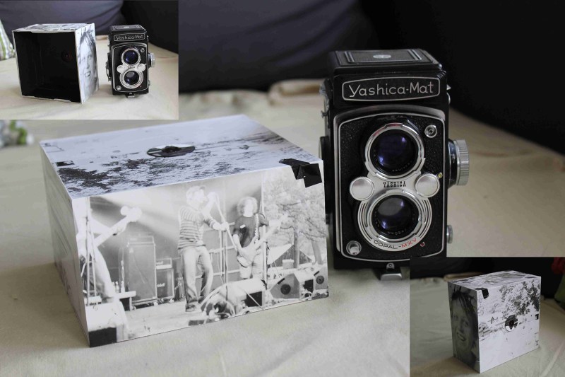

Moja druhá Pinholka. Chcel som vyskúšať plany 6x13, ktoré mi poskytol kolega temnokomorník Oteccasu.
Narýchlo zostrojená krabička z papiera.
Vzdialenosť 91 mm. Dierka okolo 0,4 mm.
Dal som dva plany nad seba, takže celkový rozmer negatívu je okolo 12x13.
Je z toho dosť veľká krabička. Na fotke s mojou "fešandou Matkou stredoformátovou".
Nevydržal som a hneď nabil a narýchlo pohádzal veci na "zátišíčko" a toto je výsledok.
Interier, exponované 11 minút. Negatív sa mi zdá podexponovaný. Volané v RO9 8 minút. Musím asi prerobiť dierku bo sa mi zdá, že by to malo byť ostrejšie.
Za tú fotku ma nebite je to len test. Nemám skener.
Negatív fotený Dikizrkadlom a "prenegativované" bez veľkých úprav, nedoostrené.
Teším sa ako bude vypadať kontakt na barite.
