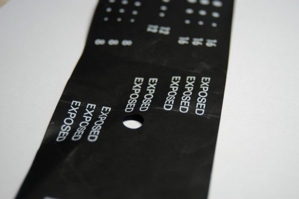

Rolka od fujiho.
C - 65mm
B - 25mm
A - 12mm
Kony.
#252 mickael
Publikováno 10 říjen 2010 - 19:03:02
Zmeril jsem dva tipy, jedna asi od fomy, druha od barvy fuji:
A= 11,8 mm
B= 25,15 mm
C= 65,7 mm
#253 kony
Publikováno 10 říjen 2010 - 19:04:36
Nyní jsem zahamben svou nepřesností :arrow:

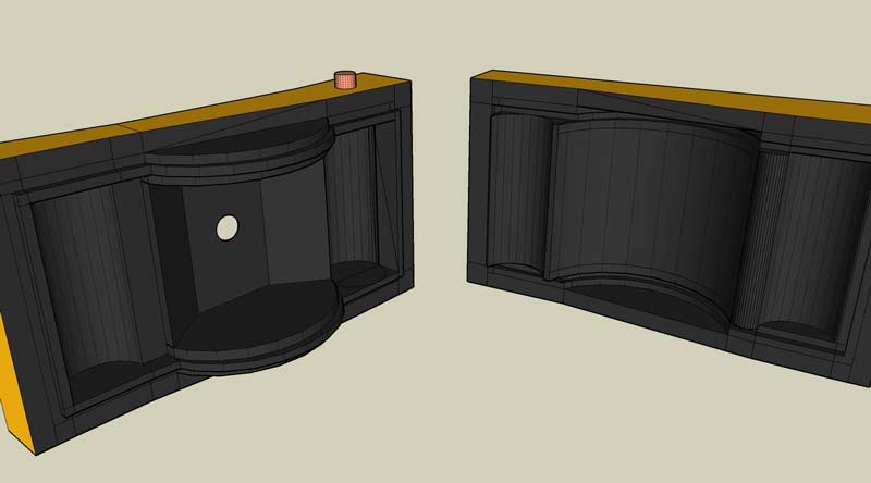

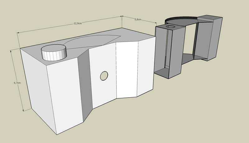

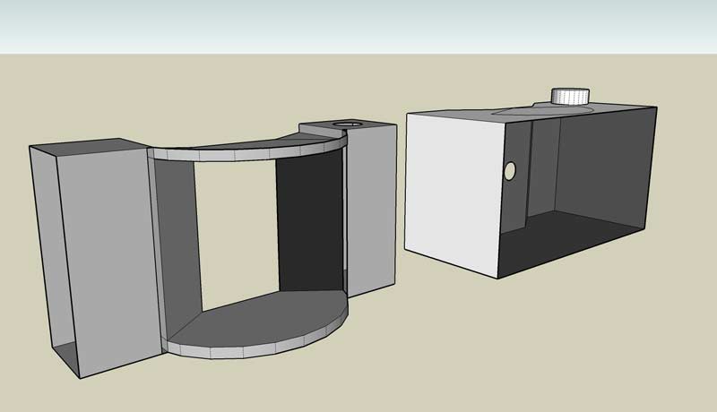

#258 zachodak
zachodak
  • 16 příspěvků(y)
Publikováno 11 říjen 2010 - 02:36:47
tak jsem to radikalne orezal a zbylo z toho toto :-) Vložený obrázek Vložený obrázek

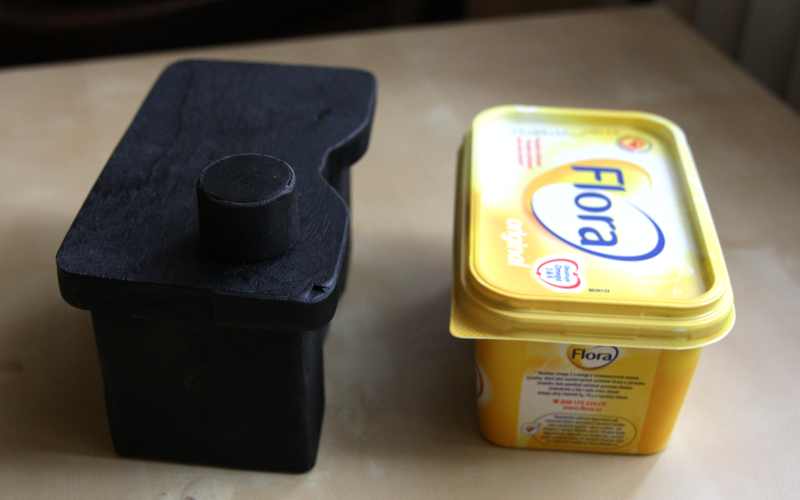

#266 zachodak
zachodak
  • 16 příspěvků(y)
Publikováno 21 říjen 2010 - 22:45:38

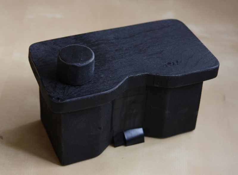

Tak už jsem to poskladal... :D Kce nakonec vypada trochu jinak protoze navrh ma zasadni nedostatky..
Na prvnich dvou obr. se mi propadl film mezi vodici oblouky takze se zkratila obrazova vzdalenost ze 40mm tak na 25mm a presto to dirka pobrala 8-)
Nasledujici dva uz jsou tak jak maji byt(cca, +-pulmetra) Vložený obrázek Vložený obrázek Vložený obrázek Vložený obrázek

a takhle to vypada v reale. Pracovni nazev PerPLEX I
Vnitrek bude az dofotim film.
Nejvetsi pesek je asi s tim skenovanim v domacich podminkach... :roll: Vložený obrázek Vložený obrázek

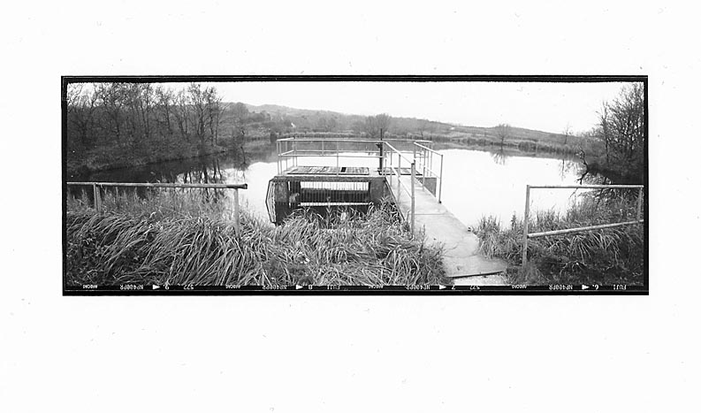

Konečně jsem dodělal film, který jsem založil na světový den dírkové komory. Dopadlo to nějak takto:
Pro zvídavé:
Camera Obscura Lubitel
dírka 0.25 mm
obrazová vzdálenost 63mm
Film Fuji Reala 100
Expoziční čas si nepamatuju, ale žádnou vědu jsem z toho nedělal. A je to scan z labu prakticky bez úprav.

Moc pěkný, pro mě dost překvapivě vysoká kvalita detailu na dírkovku.
Pro mě taky. Měl jsem obavu, že by pro tuhle obrazovou vzdálenost měl být průměr dírky větší, ale asi není důvod se tím znepokojovat. Difrakce (či co) buď nenastala, nebo mi nevadí, nebo je menší než si myslí literatura.

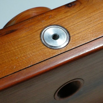

zdravím, chcel by som sa poradit ohladom statívového závitu, mam vyrobenú pinholu na kotorej je zadok z Magnoly, je to celkom ťažké a rozmýšlam nad tým ako vyriešiť na nej statívový závit, či vlastne dva závity... aby som mohol fotit aj na výšku aj na šírku, jesto dáka dobrá rada v talóne?
#276 Tilberien
Publikováno 15 listopad 2010 - 22:00:01
Záleží na stativu, vyřešil jsem to tak, že jsem si udělal přímo stativovou destičku, která je natvrdo přišroubovaná vruty do dřeva. Nemusíš shánět stativovej šroub a je to natuty a levnější.

tak pak mě napadá, vzít závit z nějaké trosky foťáku. Z Flexaretu II a III se to dá použít.

Vyvrtat díru 25 mm a do ní vlepit dobrým lepidlem redukční šroub s uřezaným dříkem. Případně ještě pojistit provrtáním a přišroubováním třemi šroubky M3 přes podložku uvnitř kamery.
to vyzerá dobre, ten redukční šroub je bežne dostupný?

Ano, šroubky jsou běžně ke koupení, zadej tžeba v e-shopu Škloda vyhledávání "redukční šroub"

Redukční šrouby mají i po bazarech, obvykle si v krabičce nahrabeš co chceš. Kromě Acerova postupu bych doporučil ještě dva jiné:
1. Sehnat závitník (withworth 1/4" nebo 3/8") a vyříznout si závit kamkoliv
2. Jeden redukční šroub prostrčit libovolnou dírou a druhým ho utáhnout (kontramatka) - vhodné do plechu, do dřeva by ten šroub musel být dlouhý, ale i ten se dá sehnat.

dovolim si pridat svoj novy model PINMAG 13x18 :)
alebo ludovo nazvaná zlatá slzička nad dierkou a magnoliným zadkom
http://picasaweb.goo...A5K821xk8DPyGA#

dovolim si pridat svoj novy model PINMAG 13x18 :D
pěkná krabička :)

Ahoj.
Tak jsem byl včera vyzkoušet dírkovou komoru.
První poznatky jsou takové.
Chtělo by to trochu zatížit. Komora je taková nějaká lehká na stativu kinklavá, na krátké časy to moc nebude.
Matka pro stativ by chtěla příště zapustiti do těla, aby se dala komora postaviti i bez stativu.
Vylepšit převíjení filmu. Nějak se to šponuje a pak odmotává z navíjecí cívky (hmoždinky).
Tudíž se blbě odhaduje jestli už přetáčím film, nebo jestli se to teprve utahuje na cívce.
To se bude muset pro příště nějak vyřešiti. Jinak jsem udělal asi 10 fotek jak venku tak 3 v hospůdce.
Přes víkend to dofotím a uvidíme co z toho vyleze. Časy mám zapsané, tak pro příště bych měl být moudřejší.
Jinak lidi na mě koukali, že jsem čekal kdy přijedou četníci nebo Chocholoušek. Doce sranda. I pes mi to očichával, jsetli to není k snědku.
Ahoj. :wink:

#298 Drevorubec
Publikováno 26 listopad 2010 - 13:13:18
... Nějak se to šponuje a pak odmotává z navíjecí cívky ...
Pochopil jsem, že fotíš na kinofilm. Zkus místo na hmoždinku navíjet film do druhé kazety. Sametky už by neměly film pustit, takže by problém mohl ustat. Tedy přesněji řečeno, film se bude rozmotávat a uvolňovat, ale jen uvnitř kazety. S trochou cviku získáš do ruky cit a poznáš kdy jen navíjíš v kazetě a kdy skutečně posouváš film.
Navíc získáš možnost výměny filmu na světle.
#299 Goldfinger
Goldfinger
  • 17 příspěvků(y)

#300 ďuroT
Publikováno 28 listopad 2010 - 19:54:29
dobrý večer,
tak konečne aj ja môžem prispieť do tohoto vynikajúceho vlákna (ktoré som za ostatný mesiac prečítal 3x :wink: )
práve som dokontaktoval, dobojoval so skenerom (ospravednťe prosím zníženú kvalitu, môže za ňu multifikčné "HP"), a môžem sa (ehm) pochváliť.
hlavne by som ale týmto príspevkom chcel poďakovať Acerovi , jednak za výborné vlákno, a aj za neoceniteľnú technickú výpomoc. dík dík (a ešte raz dík)!
a ešte jedna technická - nemáte niekto tabuľku šváry pre Neopan 400?
ja som našiel v technickom liste iba poznámku výrobcu:
1sec - 1/2 stop
10sec - 1 stop
100sec - 2 stops
nech sa darí (a dobré svetlo)
ďuro
