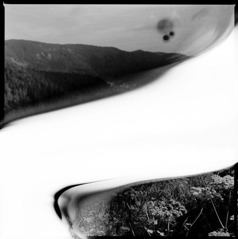

Nuž áno, funguje to, až kým raz nie :D (ale pre úplnú presnosť, toto je z Jobo cievky, kde som pravdepodobne prvý film nenavinul dostatočne hlboko, aby plastová zarážka, ktorá tam na tento účel je, zabránila prekrytiu druhým zvitkom).
Lepiaca páska (mne zatiaľ) funguje na 100%, ale s filmami sa manipuluje o poznanie ťažkopádnejšíe - prvý zvitok ešte trčí z cievky, a je treba pri lepení film nalícovať relatívne presne, aby druhý film hladko nabehol do cievky.
Dovedl bych si představit, že by se pro ten účel vyhotovil přípravek, který by oba filmy udržel pro ten moment lepení v jedné rovině. Dostatečně dlouhý konec a začátek obou filmů vložený v nějaké liště o šířce filmu. Podobně jako se lepí kinematografické filmy při střihu záběrů.

Díky za info! A nezkoušeli jste na tom prvním filmu po navinutí do cívky, ale po odstřihnutí od krycího papíru, před úplným zasunutím do cívky, ohnout/zlomit kousek jednoho rohu nahoru a druhý dolů, pak teprve navinout až nadoraz/na konec, pak teprve začít s druhým filmem. Toto by mohlo zabránit onomu překrytí.

Nuž, možné to určite je - ale keď v jednej ruke držíte film a v druhej cievku, možnosti sú obmedzené.
Niekto na TK už navrhol pod film do cievky zasunúť kus kartónu o správnej šírke, aby sa s filmom ľahšie manipulovalo - nemusí tak trčať von z cievky, a filmy sa k sebe lepia ľahšie keď je vďaka podložke možno pásku silnejšie pritlačiť. Zatiaľ som to ale neskúšal.
Ohnúť rohy filmu by ~mohlo~ fungovať, ale neskúšal som to; neviem či by som sa to odvážil risknúť. Tiež by som sa asi bál, že zasiahnem posledné políčko.

Mám 3 tanky Paterson Universal - 2 na 1 cívku se svitkem (0,5 litru) a 1 tank na 2 cívky se svitkem (1 litr). Jedna z těch menších mně protéká mezi červeným okrajem/vlisem a tělem tanku. Ale celkově jsem spokojený. Před pár dny jsem ve světlotěsném rukávu nabil dvě cívky po dvou svitkových filmech a vyvolal na jeden ráz tedy 4 svitky. Jak jsem už zmínil výše - po odstřihnutí prvně navinutého filmu od krycího papíru, jsem jeden roh konce ohnul nahoru a druhý dolů, pak v gumové rukavici dotočil film nadoraz a začal jsem do cívky navíjet druhý svitek. Všechny 4 filmy OK. To ohnutí rohů je podle mě dostatečné opatření, aby nedošlo k překrytí filmů v cívce.
