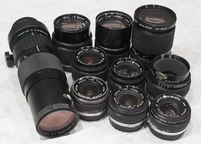

#44 ToFF
Reputace: 89
Publikováno 11 září 2007 - 16:51:51
jo to je dobrej začátek. moji rodiče si kdysi takhle koupili teploměr do auta - asi dvacet roků před vlastnim vozítkem :-(
Buď v klidu, když jsem začal s Olympusem OMkem, tak jsem si nejdřív koupil Zuiko 35-80/2,8 a teprv pak jsem scháněl foťák. A ten jsem měl do měsíce. No ale teď to takové žhavé nebude, vidím to nejdřív na dírkovou kameru :-) s těmi motorozovanými zády to bude pěkně pikantní :cry:
