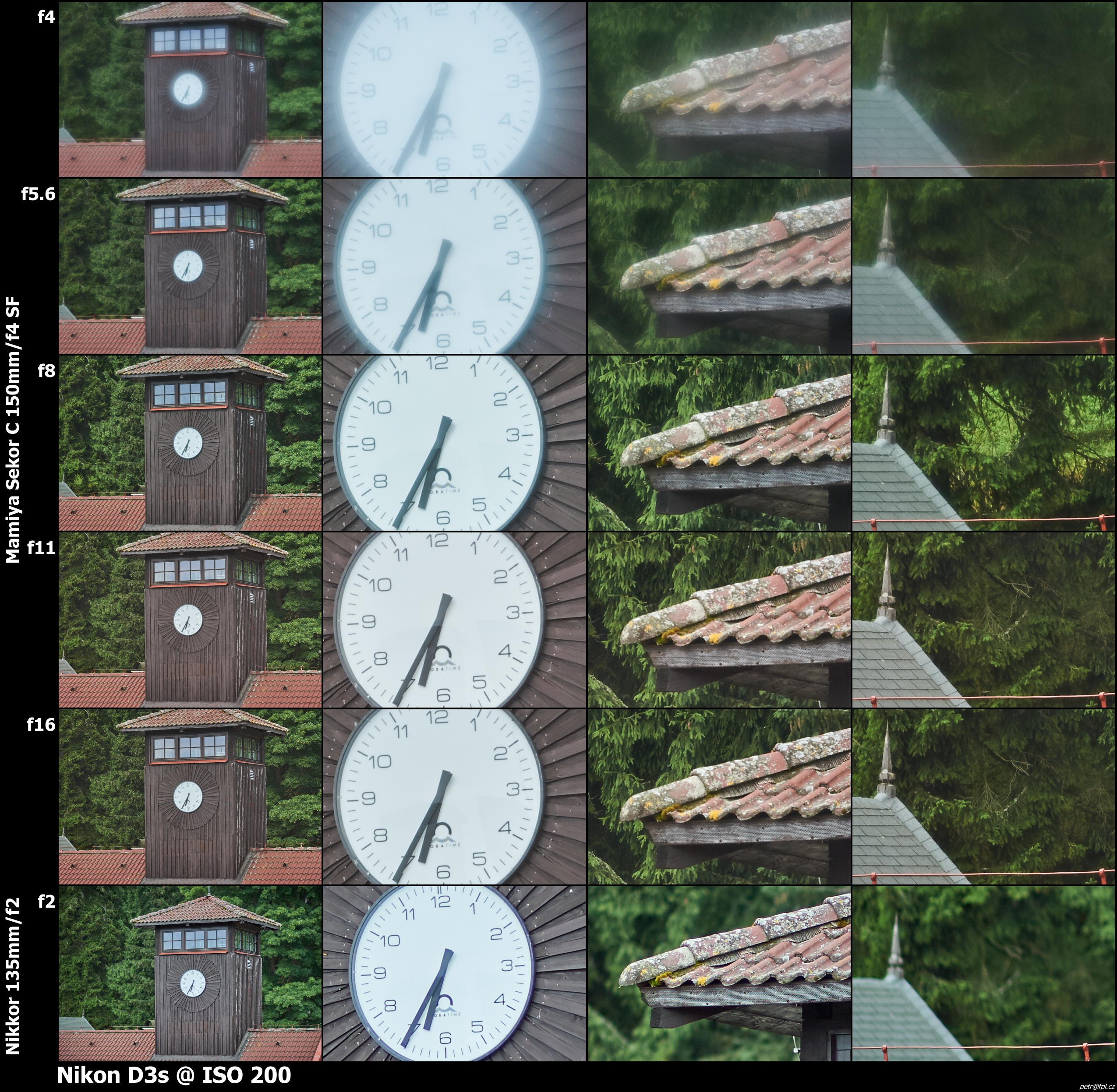

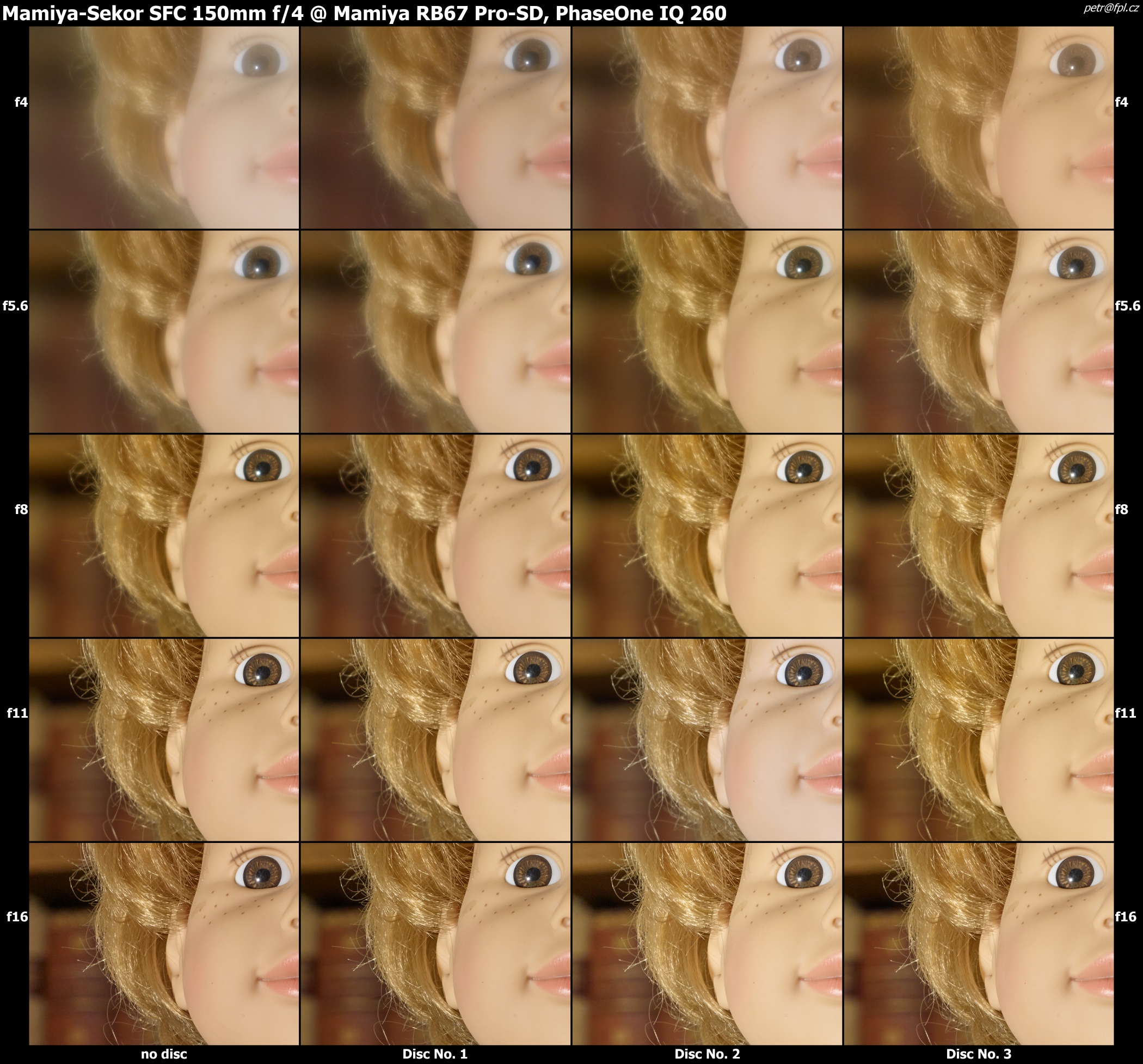

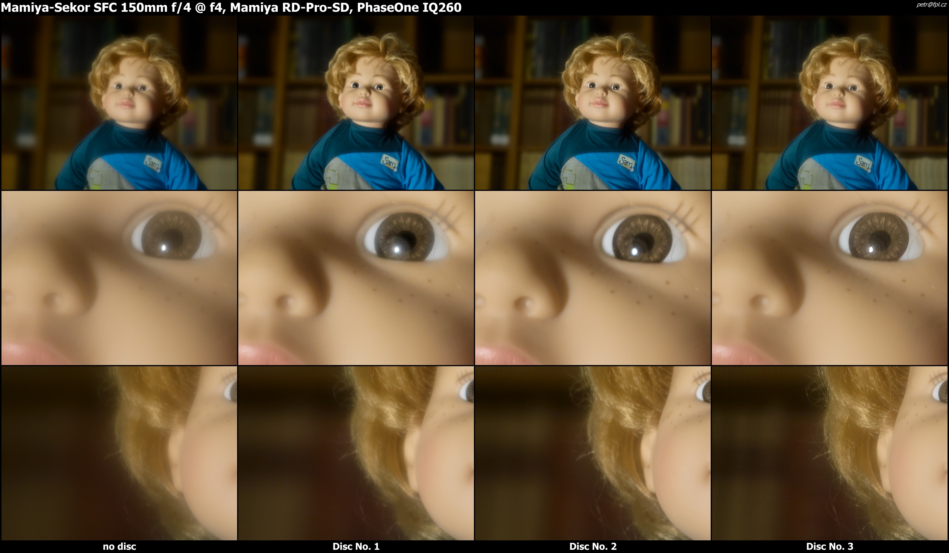

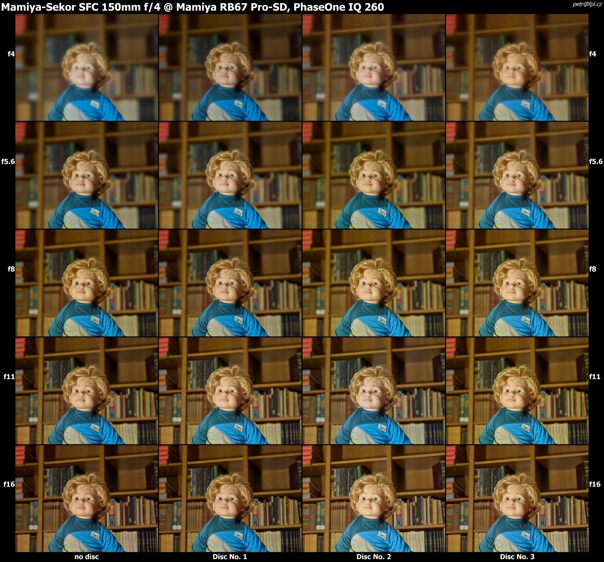

Ta stopadesatka je velmi specificke soft focus sklo, ktere je prakticky nepouzitelne mimo atelier, kde ma clovek totalne pod kontrolou svetlo.
Nedodavaji se k nemu “zmekcovaci disky”, ale “softness control discs”, ktere umoznuji ten soft efekt trosku potlacit (mene drasticky nez priclonenim).
Zaostrit s nim neni uplne trivialni a soucasne je presnost toho zaostreni kriticka pro vysledny vzhled fotky.
Proste tohle neni sklo, ktere by si mel poridit clovek, ktery poptava “neco na portret”.
Pro predstavu, takhle se zhruba chova bez vlozenych disku: http://www.fpl.cz/tst/sc150mm_sf.jpg
(ale je to malem formatu, na 6x7 ten efekt vypada mene drasticky)
Tady je k nemu manual: http://www.fpl.cz/lib/RB_150_SFC.pdf
Pro RB se jeste pouzival na tyhle fotky Rodenstock Imagon (obvykle vlozeny do zaverky kanibalizovane ze Sekor C 180 skla), ktery byl ale puvodne urceny na jeste vetsi formaty. Pro RZ to nahradila podobna konstrukce v ponekud praktictejsim ohnisku 180mm.
A az pro M645 udelali o fous pouzitelnejsi verzi 145/4, kde se mira toho soft efektu krome clonenim da ovlivnit jeste dalsim dedikovnym krouzkem na objektivu.
Tohle je s nim focene na plnou diru, jen s trosku zeslabenym SF efektem:

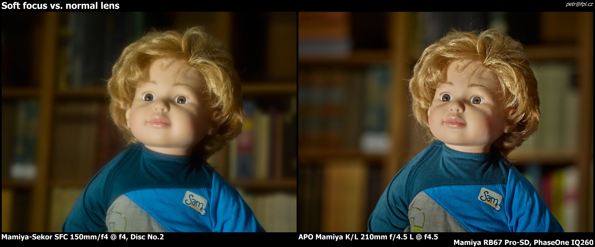

FPL: Díky za objasnění. Chápu to teda tak, že ne, že by to s ní nešlo, ale není to pro začátečníka. Takže je to sklo konstruované hlavně na portrét do ateliéru.
#639 FPL
FPL
  • 283 příspěvků(y)
Reputace: 44
Publikováno 26 leden 2020 - 17:21:51
To neni uplne presne.
Je to proste sklo zvlastnich vlastnosti, ktere je delane na porizovani takovehoto typu fotografii:
Mozna to bude lepe videt ve srovnani s normalnim portretnim sklem: http://www.fpl.cz/tst/sfvsnorm.jpg
I mirne pricloneni ten efekt likviduje: http://www.fpl.cz/tst/sf150d1.jpg
Uz na f8 je prakticky neznatelny a na f11 po nem neni ani stopy: http://www.fpl.cz/tst/sf150d2.jpg
Proto se k tomu delaji specialni vlozky s otvory, ktere ho potlacuji mene, nez normalni pricloneni: http://www.fpl.cz/tst/sfx150disc.jpg
