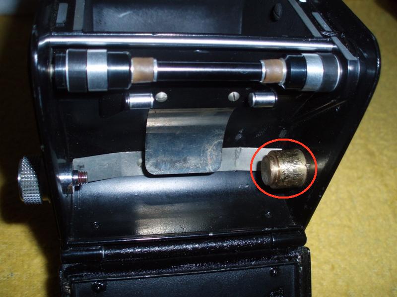

#178 zbynimir
zbynimir
  • 100 příspěvků(y)
Publikováno 4 červenec 2009 - 12:23:35
zbynimir : Pokud ti jde jen ostření ztuha a ze zbytkem seš spokojenej, tak bych se toho nebál. Když vysuneš objektiv do krajní pozice (tuším zaostřeno na nejkratší vzdálenost), tak zboku uvidíš na závit posunu objektivu. Na ten kápneš jednu, dvě kapky oleje do šicích strojů (ten mi zde byl doporučen) a mělo by to chodit jak po másle. Olej si naber jen na špičku jehly a snaž se ten závit "pojezdit", ať se to dostane všude.
Supr díky za radu. Jenom pro jistotu, abych tim olejem nepatlal něco jiného. Závit posuvu objektivu je v té ďouře, co se ukáže po vysunutí objektivu (dole napravo?) díky
#179 tomas_tnt
tomas_tnt
  • 270 příspěvků(y)
Publikováno 4 červenec 2009 - 20:11:39
z tohoto pohledu je to kousek nad nápisem "INF" - když tam posvítíš, tak uvidíš závit posunu optiky. S tím olejem veliec opatrně, radši míň, než víc (na špičku injekční jehly)
#180 hidejoshi

moskva4
Publikováno 17 červenec 2009 - 05:18:47
Flexa má časy 1,2,5,10,25,50,100,200,400

Publikováno 24 červenec 2009 - 15:12:54
Zdravím všechny.
Rozhodl jsem se začít s klasickou fotografií a to s fotoaparátem, který mě zaujal hned na první pohled a tím je Flexaret.
Nedávno jsem si jeden koupil s tím, že je to typ V. Po troše toho čtení jsem zjistil, že se jedná spíše o typ Va, jelikož má kolečko na přetáčení filmu zpět. Potom jsem si pořídil film. Při zakládání filmu (s otevřeným manuálem pro typ V) jsem ale narazil na jednu maličkost: Zjistil jsem, že svitkový film nemůžu zákonitě umístit tam kam patří, neboť mu překáži mosazný kolík. (viz. obrázek) V domění že je to adaptér na kinofilm jsem ho začal, vytáčet a dolovat ven ale ono to bohužel za žádnou cenu nechce jít. :( Kolík jsem jen prachsprostě "ohudlal" a výsledek žádný. Mohl by jste mi někdo poradit co s tím? Už se strašně těším až založím svůj první film a pokusím se o nějakou tu fotku..... bohužel zatím nemůžu... :cry:
Budu vděčný za každou radu.
S pozdravem
Aleš
