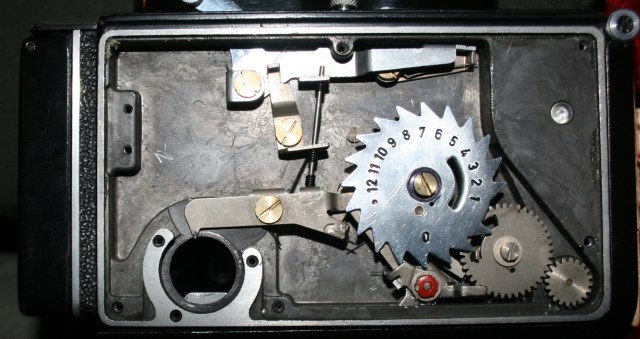

Po několika mnoha svitcích mně přestala Flexička poslouchat. Při zakládání filmu se přetáčení nezastaví na prvním snímku nýbrž celý film přetočí a z focení není nic :roll: .
Máte, prosím nějakou radu co s ní? Nebo mám raději otravovat opraváře?

Záleží jak jsi troufalý. Stáhnout polep na levé straně, z pohledu fotografa. A pod tím plechem je ono ústrojí. Viz fotky s rohatkou výše ve foru.

Zatuhlé rolky co točí počítadlem a asi trochu ztvrdlá ta gumička. Mě to dělala poté, co jsem ji ostudně ponechal patnáct let v šuplíku. Třetí film už fungoval normálně :roll:

#290 hidejoshi
  • 1,741 příspěvků(y)
Publikováno 26 February 2010 - 09:59:46
To přetáčení ti jde blbě, protože je slabá pružinka přitlačující kotvu na rohatku s čísly snímků. Možná by jsi to mohl zkusit sám rozebrat a jen promazat. Mně to pomohlo. Jinak začátek filmu je u šipek, ne u nápisu start.... To jsou mé zkušenosti.
#291 hidejoshi
Publikováno 26 February 2010 - 10:07:43
To je to s tím červeným šroubkem Vložený obrázek

No film jsem založil tak, že jsem vsunul barevný pruhovaný konec krycího papíru do horní cívky a točil, až se objevila černá část, pak jsem zaklapnul víko a točil, dokud nenaskočila na počítadle 1. Tak možná blbě. Až teď po vyvolání jsem viděl, že je tam jakýsi "START" a o kus dál ještě šipky. Poprvé jsem nevěděl, jak moc daleko si můžu dovolit odvíjet. Takže to zakládáte jak?
Takže asi odpárat černý potah, pak tam bude asi nějaký boční kryt na šroubkách, ten oddělat a jsem tam? Nebo to má nějké zádrhele? A tam promáznout. Tím asi nic nezkazím. Taky mě napadlo, jestli už nejsou obroušené příliš ty gum. válečky na hřídelce, co přes něj jde film a která asi s počítadlem točí.
