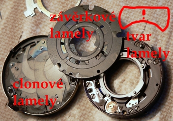

#380 Václav Vait
Reputace: 372
Publikováno 16 květen 2010 - 21:14:09
P.S. V té odkazované diskusi zazněly některé dost velké nesmysly, např. tento:
...u Flexaretu vlastně clona funguje i jako závěrka (leaf shutter - lamelová závěrka). Čili lamely clony se během expozice otevřou na přednastavenou velikost a zase zavřou...
Tak tomu ale opravdu je, konkrétně u závěrek Prestor u Flex.VII, jsou tam totiž dvě lamelové soustavy za sebou. Jedna z nich tvoří zároveň clonu.
A u novějśích centrálních závérek - nevím jak to popsat - prostě na kroužku k ovládání rychlostí závérky jsou "schody" pro příslušné hodnoty. Nemůžu vkládat fotky, jinak by to bylo názorné
#381 Jimmi
Jimmi
Publikováno 16 květen 2010 - 21:31:46
Ty dvě lamely u typu VII mají podle mě zcela jinou funkci. Je to dojitá závěrka - jedny lamely se otevřou a druhé vzápětí zavřou. Slouží to čistě k dosažení kratšího času závěrky - např. u předchozího typu VI s jednoduchou závěrkou byl nejkratší čas jenom 1/400 sec. S clonou to nemá nic společného, ta tam je nezávisle na těchto závěrkách. Je ovšem vidět jenom zvnitřku objektivu.
Jinak "schody" na nějakém knoflíku skoro nic neznamenají. To má většina foťáků i na clonovém kroužku a stejně se clona zavírá plynule.
Jediné, co jsem ochoten připustit u té závěrky je, že někde mezi padesátinou a pětadvacetinou se mění systém časování - kratší časy jsou zřejmě realizovány jinak než ty dlouhé.

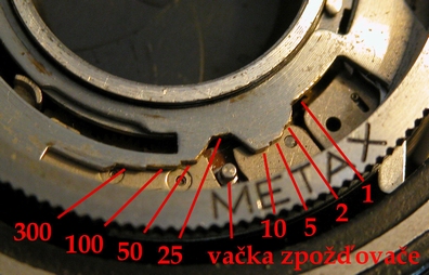

#382 Václav Vait
Reputace: 372
Publikováno 17 květen 2010 - 00:01:09
[quote name="Jimmi"]
Jediné, co jsem ochoten připustit ....
Páč mi docházejí argumenty, doporučím Vám - rozdélat závěrku a přesvědčit se na vlastní oči. Jináč asi neuvěŕíte, že ?

kid
  • 334 příspěvků(y)
Publikováno 17 květen 2010 - 00:37:35
http://septuagita.sweb.cz/flexa/47.jpg
Předpokládám, že tohle je inkriminovaný kroužek, který řídí expozici.
Tak už jsem přestal věřit v mýtus spojitých časů na podobných závěrkách.
Dovolil jsem si použít odkaz na fotografii jednoho člena TK.

#385 Václav Vait
Reputace: 372
Publikováno 17 květen 2010 - 08:22:36
Nee. Onen řídící kroužek (co se otáčí) je nasazen na této spodní části závěrky
#386 kid
kid
  • 334 příspěvků(y)
Publikováno 17 květen 2010 - 10:00:39
Jojo. Díky za navedení. Ten řídící kroužek jsem nikde na fotce nemohl najít (a svou se mi rozebírat nechtělo) ale už vím jak to funguje.
#387 Jimmi

Pokud mi napíšete nějakou mailovou adresu, rád pošlu názorné fotky rozebraného Prestoru jakož aj další. Sem je bohužel umístit nemůžu.
#393 Václav Vait
Reputace: 372
Publikováno 17 květen 2010 - 14:14:48
Anebo si napište - vait zavináč quick.cz. Posléze prosím smazat.

#395 Václav Vait
Reputace: 372
Publikováno 23 květen 2010 - 17:42:13
#396 Václav Vait
Reputace: 372
Publikováno 23 květen 2010 - 17:43:57
Tak jsem se pokusil vložit obrázek, samozřejmé předtím zmenšil přesně na maximálně přípustných 80 kb a dopadlo to takto...
no protože máte zaškrtnuto "Zakázat značky v tomto příspěvku". Můžete to centrálně změnit v Osobním nastavení, nebo v případě potřeby (při citacích, vkládání odkazů, obrázků atd) odškrtnout pod právě psaným příspěvkem. Doporučuju to ale změnit přímo centrálně.
#398 Václav Vait
Reputace: 372
Publikováno 23 květen 2010 - 18:10:03
Takže přeci jen...díky - čili jde o Metax z Flexaretu 6 - snad je to takto jasné a průkazné. Nastavování mezihodnot časů je beze zbytku možné u tzv. starého Compuru a Compoudu - typy, jež mají nastavování časů kolečkem nahoře. tzv. nový Compur (předválečný - bez orig. synchrokontaktu) umožňuje mezičasy taky, ale ne ve všech polohách - nelze mezi 1/10 a 1/25.

#400 Václav Vait
Reputace: 372
Publikováno 23 květen 2010 - 19:05:50
Pokusím se o popis: při natažení závěrky se otevřou clonové lamely na příslušnou nastavenou hodnotu clony, vlastní expozice poté proběhne tak, že závěrkové lamely se při otevření a zavření pohybují pouze jedním směrem - lamely mají tvar motýlku, jak je neuměle naznačeno kresbou. až poté se na závěr opět zcela zavřou clonové lamely. Dosažení nejrachlejšího času 1/500, resp u východoněmecké Werry (pro kterou byla závěrka Prestor určena a po ukončení výroby těchto Werr NDR "logicky" přestalo dodávat Meoptě ony Prestory) dokonce 1/750 sek. tedy bylo umožněno touto konstrukcí - u všech ostatních centrálních závěrek se lamely otevřou a zavřou, což je samozřejmé o něco málo pomalejší. Řešilo se to nejprve zvýšením počtu lamel z tří na pět (u Compur - rapidu) a tím jejich odlehčení a zmenšení setrvačního momentu. Všimněte se obecně, že čím je větší průměr závěrky, tím je kratší nejkratší volitelný čas (vím, že "objevuji" teplou vodu - inu - sydrom učitel - tož pardon)
