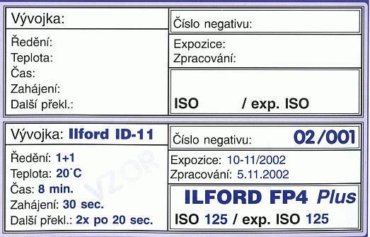

Ja se snazim vyuzivat pro sve potreby upraveny formular, ktery jsem okoukal na Paladixu Vyhodou je, ze se temer jen krouzkuje coz je vyrazne rychlejsi nez neco psat. Ale i tak tp v posledni dobe flakam:-(
U diaku si vedu sesit s popisem co je na jednotlivych snimcich
Pro informace o volani a spol mam jiny sesit a jeste k tomu do folie s negativem prikladam listek okoukany z PhotoLife - to se mi pak osviti i na index...
Vložený obrázek[/img]
