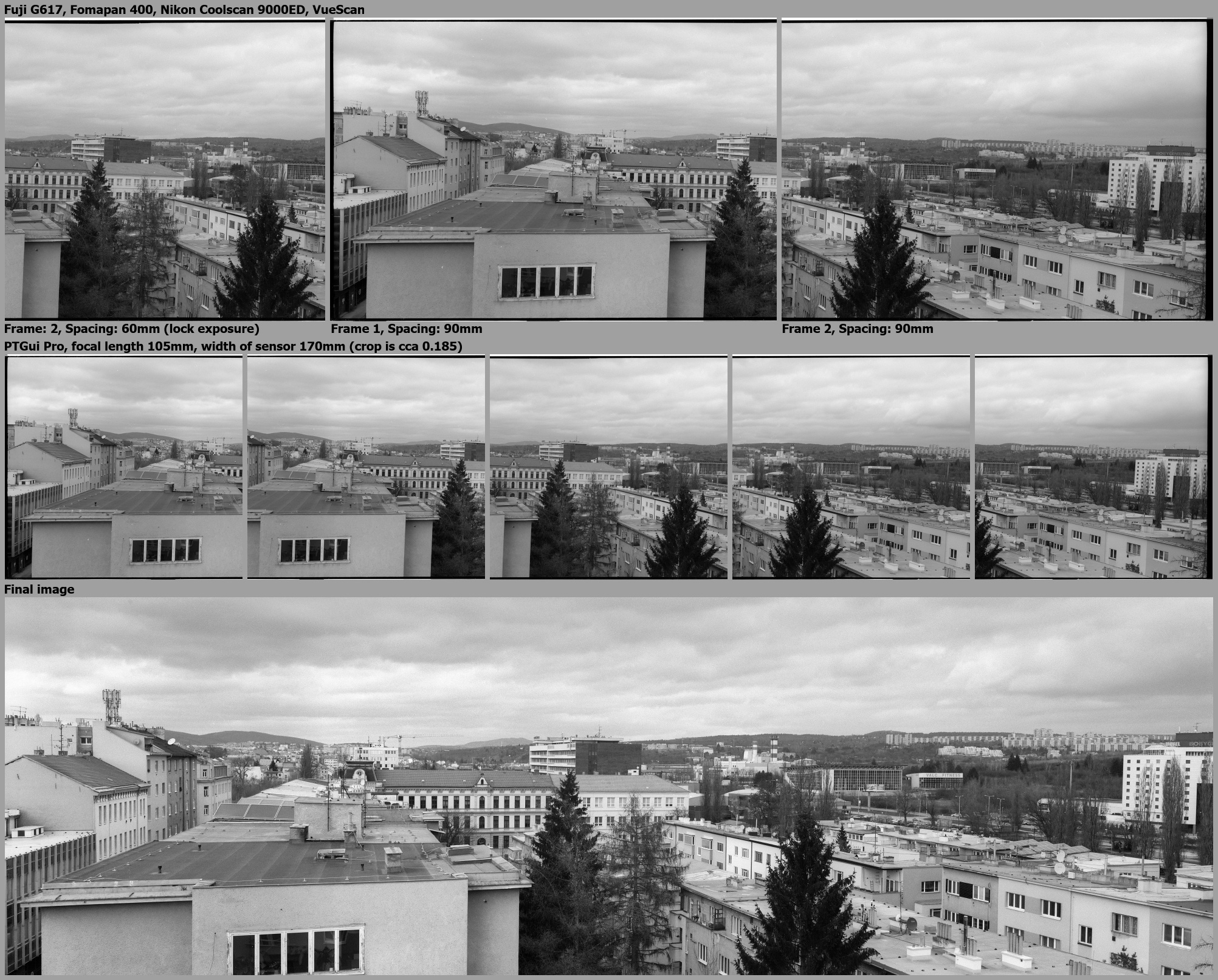

Trosku jsem se trapil se scanovanim negativu 6x17. Na Epson V750 se dalo dosahnout skoro pouzitelnych vysledku, kdyz jsem dal negativ primo na desku a zakryl to nejakym ANR sklem, ale nebylo to uplne ono a Nikon 9000 neumi takhle siroke policko ojet na jeden zatah a nasledne skladani bylo docela dobrodruzne.
Nakonec jsem to ale doladil do pouzitelne podoby, tak treba se to nekomu bude hodit.
http://www.fpl.cz/fb/scan617.jpg
Pro Vuescan: Nejdriv nastavim sirku policka na 6mm a reknu, ze chci scanovat 2. pole. Tim dostanu stred a na nem zamcu expozici. Pak prehodim sirku na 9cm a scanuji 1. a 2. pole - tim dostanu levou a pravou cast. Pri zmene vyrezu je potreba soupat pouze s pravym a levym koncem ramecku.
Softy na skladani panoramat (ja pouzivam PTGui) maji obecne trosku problemy s CB negativy, protoze jejich chytre algoritmy na hledani stejnych casti v prekryvu to moc nedavaji. Zjistil jsem, ze zazracne pomuze ty okraje rozdelit na dve casti - stejne velke jako je ta stredova. Pak jim to jde o dost lepe.

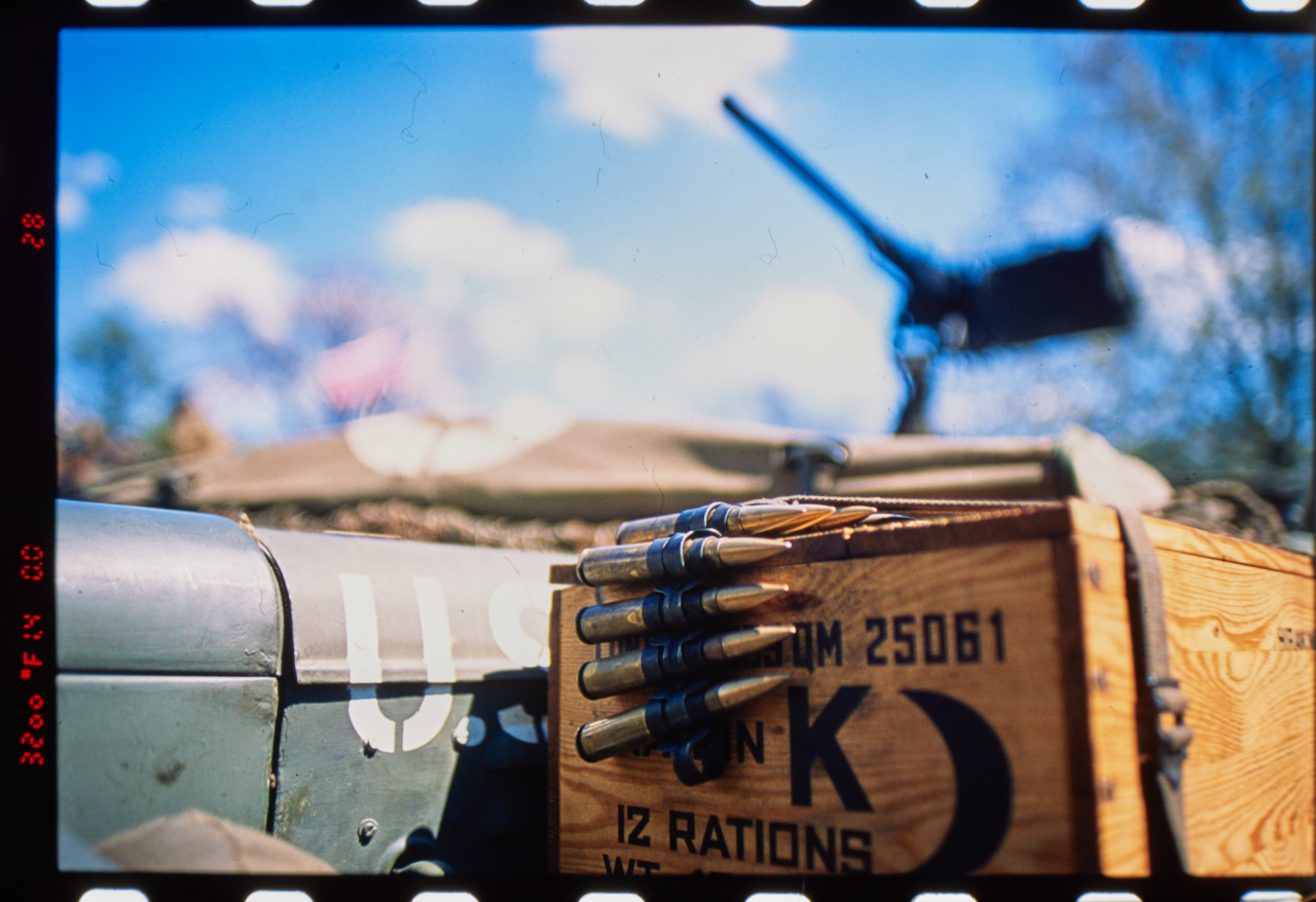

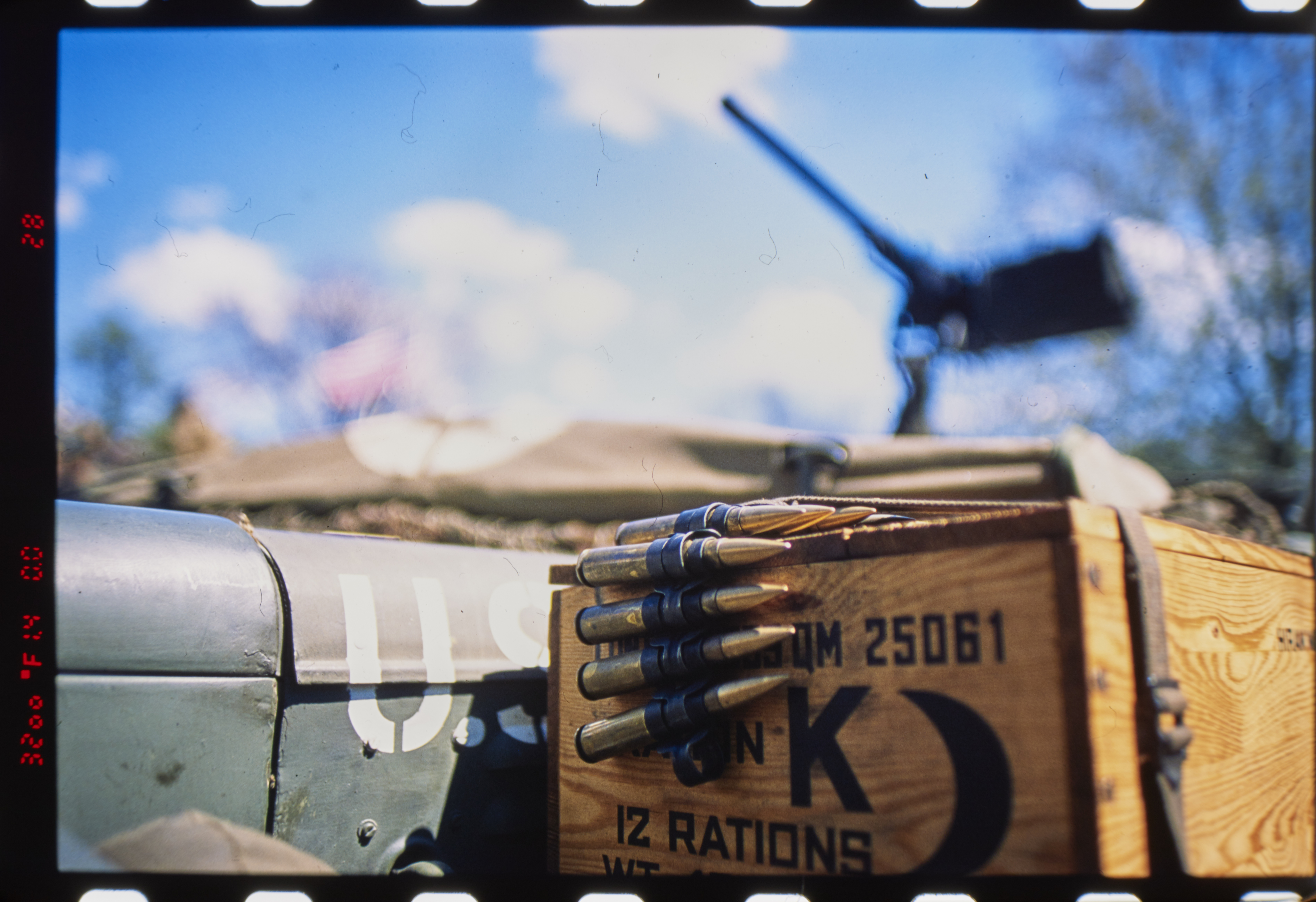

#659 keko
Publikováno 27 leden 2017 - 18:11:39
Skeny toho isteho kinofilmoveho policka. 1x zmensene cele policko, 1x vyrez zo skenu toho policka cez Fujifilm SP3000@2800dpi, 1x taky isty vyrez toho isteho policka cez Canon 9000fii@9600dpi. (Poradie nie je dodrzane.)
#660 FPL
FPL
  • 283 příspěvků(y)
Reputace: 44
Publikováno 28 leden 2017 - 02:03:03
Vystup z toho Frontieru uz mi prijde docela brutalne SW preostreny - coz je cajk pro tisk, ale moc nema smysl se na to divat na urovni pixelu.

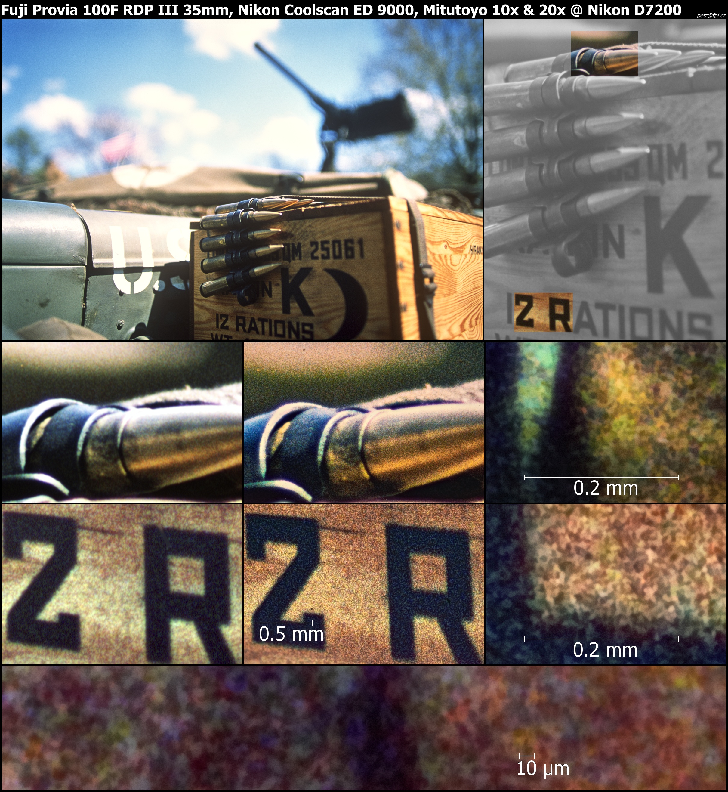

#662 FPL
FPL
  • 283 příspěvků(y)
Reputace: 44
Publikováno 28 leden 2017 - 10:49:02
Nejsme ve pri.
Ja zkousel neco podobneho s 6x7 a Noritsu 1900 vs. Coolscan 9000.
Bacha jsou to velke plachty!
Noritsu: http://www.fpl.cz/fb/n1800.jpg
Coolscan: http://www.fpl.cz/fb/n9000.jpg
Kdyz jsem z toho nechal udelat 30x40 tisky, tak ten Nikoni scan (po zakladnich upravach tonality, ale bez dalsiho post procesu) vypadal proti fotce z Noritsu jako Zilvar s chudobince - bylo to placaty, uplne bez zivota. Pomohlo jeste drasticteji pridat kontrastu a brutalne doostrit. Pak uz ten obrazek z Noritsu prepral.
Ale skus preostrit nejaky svoj sken tak, aby to davalo podobny vysledok :)
Umim se dostat nad 10000 DPI realneho rozliseni, takze to neni zadny zasadni problem. ;-)
http://www.fpl.cz/fb/scanprovia.jpg
Ze neco takoveho je ovsem prakticky k nicemu, to tise prejdu. <g>
Snad jen se tam da videt, ze u kina jeste ma smysl se dostat o fous nad 4000 DPI - coz je hranice na ktere konci realne dostupne filmove scannery a hranice o ktere se plochym scannerum mohou tak leda zdat divoke sny. :grin:

O víkendu jsem se s tím trochu trápil - Canon 5D II. 105 mm L, clona 5,6 ISO 100 čas cca 1/10, normálně krytý negativ - lidová tvořivost v osvětlování - jako světelný panel Ipad, na něm sklo, digi na stativu srovnáno do vodováhy.
Výsledek na jednu stranu překvapující - velmi použitelná kopie v digi stavu, velmi rychlý scan.  Odhlédnu od toho, že je na negativech vidět rastr pixelů Ipadu, což je dáno nekvalitním zdrojem světla, chtělo by to buď něco "profi", viz to co jsi popsal že máš, nebo "vzdálená" matnice a blesk odspodu a trochu laborovat s expozicí.
Na druhou stranu zklamání při porovnání výsledku scanu z Imaconu s tímto výstupem, Imacon je o hodně hlubší scan negativu.

Lubajs: Na tom zdroji svetla opravdu dost zalezi.
Schvalne jsem zkusil nejjednodussi moznou konfiguraci - Nikon D810, Micro-Nikkor 105/2.8 na 48 mm mezikrouzku. Diak v tom drive zminovanem ramecku, pricloneno na f16 a autofocus: http://www.fpl.cz/tmp/d810_105.jpg (tady je to v plne velikosti http://www.fpl.cz/tmp/d810_105_fs.jpg).
Je to s minimalni investici casu/prace, takze to urcite neni zadna hitparada, ale lepsi nez vsechny levne "pry scannery" to je i tak.
Koukal jsem na výsledek a zaráží mě, stejně jako u tebou skenovaného negativu, že popisná čísla na straně negativu jsou neostrá, přitom v reálu žádnou neostrostí netrpí, jsou dostatečně kontrastní na to, aby při "vyfocení/skenování" byla ostrá.

Ljubas: Nebylo to uplne presne rovne, takze okraje jsou trosku neostre (dobre je to videt na prachu, ktery na filmu zustal).
Ale ty expozicni udaje exponovane do mezery mezi snimky skutecne nejsou ostre - ta zada to sviti temer kontaktne a je tam viditelny "opar" kolem tech segmentu. S trosku lepsi lupou se to da videt primo na filmu.
