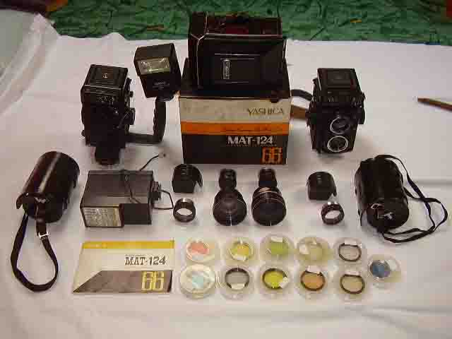

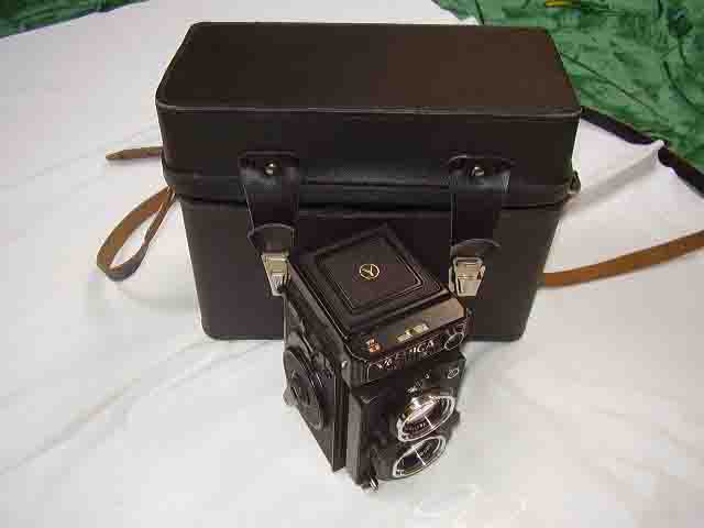

Tak se musím pochlubit.Známý se zbavoval kompletně vybavených Yashic, a tak se mi podařilo získat za rozumnou cenu tuto kompletní sadu ještě v originál krabici i s českým návodem.Součástí jsou i objektivy od macro až po teleobjektiv.Yashicy vypadají,jako by právě vyjely z výrobní linky.Paráda.To není fotografování,to je radost :) Vložený obrázek Vložený obrázek
#32 Punkomat
Publikováno 11 září 2009 - 08:19:10
Ještě detail jedné z nich (omlouvám se,že to tady zaplavuji fotkami,ale mám z nich velkou radost,tak snad to nevadí): Vložený obrázek

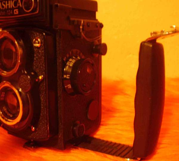

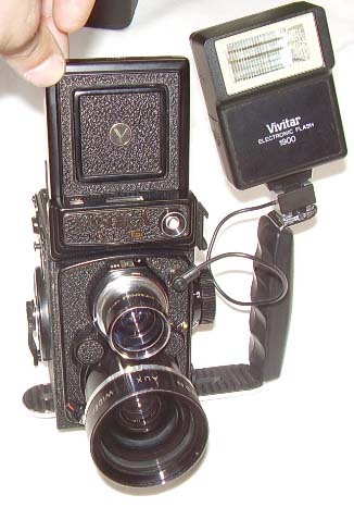

Vážení kolegové, k Yashice existuje originální grip, který se připevňuje na
závit stativového šroubu vespodu. Označení Yashica 66 se sáňkami blesku
na horní části rukojeti, v provedení celokovového odlitku. Přístroj uchopíte
za boční rukojeť a pravá ruka je volná k ovládání všech prvků, aniž musí
fotografující před expozicí měnit úchop přístroje. Velmi praktické! Erik
Souhlasím.Je to fajn pomůcka,hlavně při fotografování událostí,kde je potřeba jistý stupeň pohotovosti.
