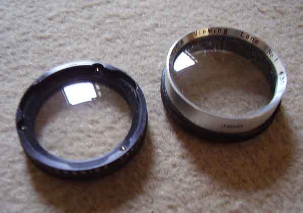

Tak jsem chtěl konečně vyzkoušet předsádky na yashicu a ejhle! Já si najednou nejsem jistý,který patří nahoru a který dolů :wink:
Ten,který mi to prodával,mi tvrdil,že ten kovový patří dolů,ale když jsem si jej tak prohlížel,nalezl jsem nápis viewing,tedy zobrazovací,což by mi logicky tedy spíše připadalo,že se nasazuje na objektiv,který zobrazuje předmět na matnici.Na druhou stranu mi však nepříjde,že by ten černý s plastovým okrajem měl být opticky lepší...Nevíte někdo, jak to tedy je?? Vložený obrázek
#60 Anonymous
Publikováno 17 prosinec 2009 - 12:52:30
No je to tak, jak jsi bystře usoudil. Viewing je skutečně na hledáčkový objektiv. Na tom druhém by mělo být napsáno "Taking lens", aspoň na mých předsádkách (orig. Yashica) to tak je.
#61 Punkomat
Publikováno 17 prosinec 2009 - 12:57:27
Na tom druhém,černém,je taking lens napsáno.Už tedy chápu,že si stěžoval,že jsou celkem na nic opticky :wink:
Díky moc!

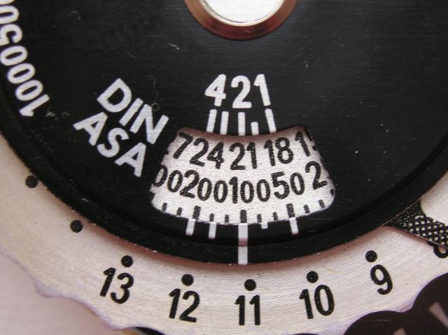

Zdravím vespolek, nedavno jsem si pořídil Yashicu MAT 124G. Bohužel se mi při přestavování expoziční doby seká ručička exposimetru. Chtěl jsem proto ověřit pomocí externího exposimetru, jestli ten vestavěný meří přesně. Mam přístroj Weimar lux nova a potřeboval bych poradit, jak na něm správně nastavit citlivost filmu, je na něm totiž namalováno několik rysek s čísly 1,2a4 a nevím, kterou z nich mam použít. Vložený obrázek Vložený obrázek
#80 dubraro
Publikováno 3 srpen 2010 - 06:46:27
Správná je ta tlustší ryska mezi "100" a "11".

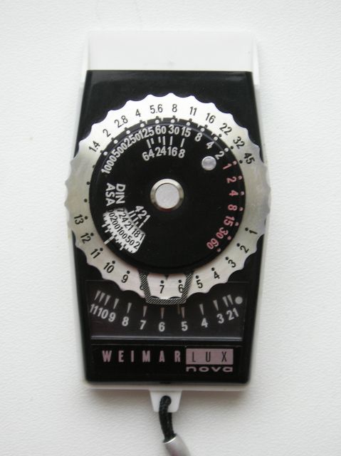

Spolehlivý expozimetr je jakýkoliv, u kterého víš, jak se chová. I Wimarlux Nova může být spolehlivý expozimetr, když budeš vědět, jestli měří přesně (porovnáním jiným, novým, kvalitním, možná to-slovo-na-D expozimetrem), jaký má úhel záběru, jak se chová při měření scény s velkými kontrasty, že není vhodný na měření za nízké hladiny osvětlení atd. I já úspěšně a rád používám Weimarlux Nova, dokonce jsem mu dal přednost před Gossen Sixtino. Spolehlivý expozimetr zdaleka nemusí znamenat drahý. Oblíbené. poměrně levné a kvalitní jsou například sovětské Sverdlovsk-4 nebo Leningrad-6.
#98 tomi.poser
tomi.poser
  • 80 příspěvků(y)
Publikováno 5 srpen 2010 - 16:55:52
Diky za rady. Pro začátek pro mne tím dobrým expozimetrem bude tedy onen Weimar. Nafotím stejnou scénu pomocí něho i toho vestavěného abych měl srovnání a když ani jedno z toho nevyjde poohlídnu se dál třeba po tom sverdlovsku. Jsem se vším teprve na začátku.

Prosím o radu. Koupil jsem k Yashice Mat 124 širokoúhlou předsádku. Jak to teď bude s měřením expozice? Tak nějak tuším, že předsádka je další sklo navíc, takže celkově bude horší světelnost celé optické soustavy. Takže si říkám, že bych k naměřené expozici přidal +1EV, aby se to trochu dokompenzovalo. Máte k tomu někto nějaké přesnější informace? A jak je to s měřením expozice u makropředsádky?
Předem díky.
