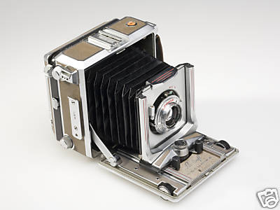

Jo, funguje, dík. Co bys řek tomuhle?
ODKAZ

No krása, že jo. :) Pro mě teď jen na koukání. Pořídil jsem si takovou větší kopii...

pokud jde o tu linhofku z odkazu-
je to asi Linhof Technika III, ze. TO znamena ze na ni pasuji jen stare rollex kazety-, ktere byly designovany na silnejsi filmy, tzn moderni tenke emulze mohou mit problemy s mezery mezi policky (me kazety to nedelaji, ale nekdo na to nekde poukazoval.....), ale hlavne po tech 50-ti letech uz i tyhle evergreeny jsou poruchove (jedna z mych dvou je velmi nespolehliva , porad mam na mysli kazety) .
Objektivove desky jsou (pokud se nepletu (a to mohu, protoze mam pressku, ktera ma ostrici sneky, ne sanky)) mensi nezli moderni linhofky (cca od 70-let.
Takze bacha na kompatibilitu tohoto stroje - kazety (100%) ani desky (pravdepodobne- overit) kompatibilni s novejsimi linhofkami nejsou a tim padem ani s ostatnimi systemy, nebot s temi si rozumi jen novejsi linhof komponenty (internatioonal back - kazety typu super rolex, Technika III mela revolving back - rolex).
radsi bych si vybral novejsi typ. thle je siceo krasny stroj, ale je to jen telo, zadna kazeta, zadne sklo..... foceni zavisi jen a jen na skle a rovnosti a kvalite filmu. Tohle telo rozhodne zadna vyhra pro foceni neni, tak akorat pomazlit.... jestli chces fotit, tak timhle bych (pokud to neni opravdu dobra koupe) na VF nezacinal . . . pockej si na neco s objektivy.
Navic -- pokud dokoupis objektivy, tak dalkomer nebude muset byt presny nebot budes potrebovat vaacku, ktera sprahne sanky s dalkomerem a ty si linhof pro kazdou kombinaci sklo-telo delal individualne - tzn,. na vacce ke kazdemu sklu musi byt vyryto vyrobni cislo tela aby to fungovalo spolehlive.

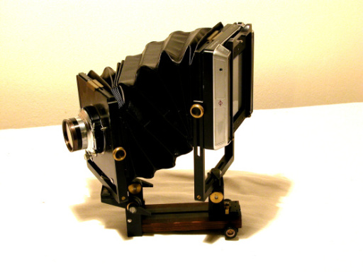

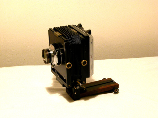

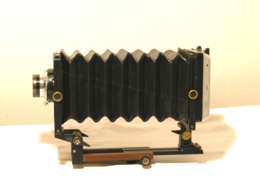

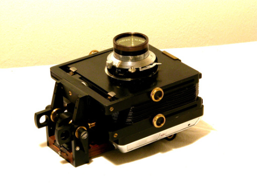

A co tohle: 6x9 váha 1,2kg bez objektivu, 4x5"1,5kg Zdravím DeM[/i][/b]

Tak mně to nevzalo obrázek, ještě jednou. Vložený obrázek

Ještě Vložený obrázek

Další Vložený obrázek

Publikováno 14 červenec 2008 - 14:15:52
Poslední. Vložený obrázek
#46 Mamiak
Publikováno 14 červenec 2008 - 17:15:38
m.š.: pěkný - to je vlastní výroba, co? docela by mně zajmal vobrázek třeba s krabičkou sirek - pro srovnání velikostí - vypadá docela kapesně...
