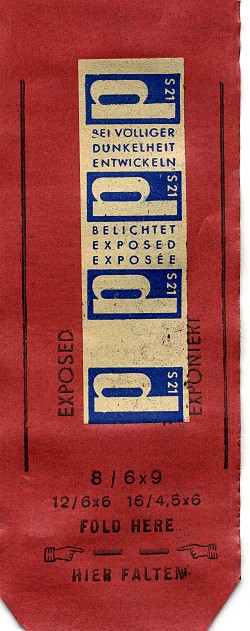

#74 LuzJi
  • 2 162 příspěvků(y)
Publikováno 17 říjen 2010 - 16:37:05
Ahojte, ve staré kameře jsem našel starý film - viz foto.
Nevěděl byste někdo výrobce ? Zkusím vyvolat, předpokládám že to je DIN 21
I když, že by na tom něco mohlo být pochybuji, byl tam možná exponován 1-2 snímky a k fotoaparátu jsem dostal krabičku planfilmů Agfa Isophan-F z roku 1964. A kdoví kde to ty roky leželo.
Děkuji předem za identifikaci ...

Ahojky,
tak jsme vyvolaly Orwo 22 exponovane pred 22 lety, ktere se valelo po suplikach. Vyvojka Rodinal 1:50, teplota 20 a cas 11min. Krasne vyslo cele bez zavoje.
Dobre svetlo preji...
