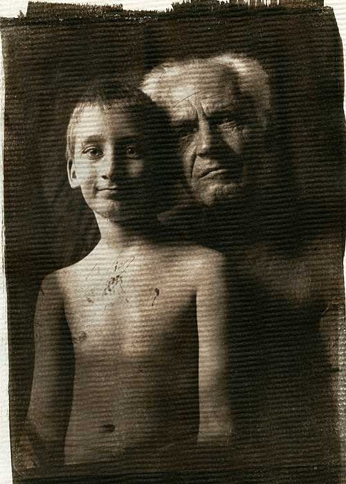

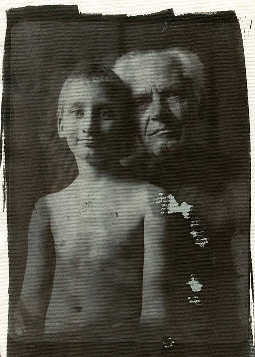

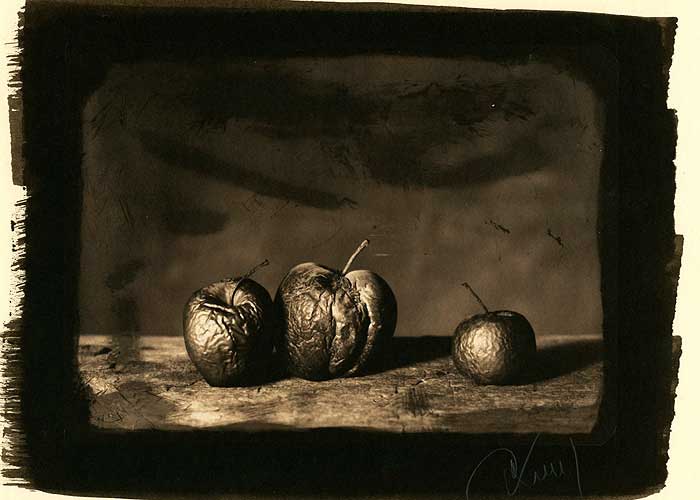

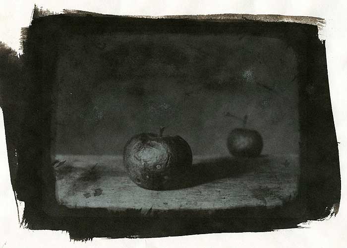

Slany proces som skusal asi pred polrokom, ale vysledky sa mi vobec nepozdavali, pretoze slany proces oproti VanDyke kresli svetla sedou (mozno som niekde robil chybu)... dalej je to oproti VanDyke komplikovanejsie... citlivy roztok treba zarabat pred nanasanim a velmi casto sa mi tvorili mapy i ked som si daval pozor pri natierani citlivej vrstvy... Slany proces som robil podla navodu z ntm.cz, jediny zasadny rozdiel som zistil pri natierani citlivej vrstvy... podla navodu som mal davat velmi jemnu vrstvu, ale to sa mi neosvedcilo asi vzhladom k hrubej strukture papierov Petrus...
Slany proces:
VanDyke:
Slany proces - papier Petrus 170g:
VanDyke - papier Petrus 170g:

pekne, asi je to jak na co.
Nektere foto se mi libi na jednom, neco na druhem procesu.
Ja jsem si papiry pripravil ve ctvrtek - naneseni slane vrstvy
v patek jsem natrel citlivou vrstvu
v sobotu a v nedeli delal kontakty.
Ze bych pocitoval ztratu citlivosti to ne. ani mapy se mi nedelaly. Ve slane vrstve jsem vynechal citronan draselny, neb jsem ho nemel.
Ale co mi prijde je ze osvicovani venkovnim slunickem je to proste lepsi nez pod UV solarkem (ale mozna je to tim ze mam 30let stare).
Kontakty z hor me prijdou lepsi na slanem procesu - zatisi naopak na VanDyku.
I na strankach NTM pisou ze kazde je na jine tema.

RastCam : To zátiší s jablky 2 je fakticky luxus ! Krásná věc ,krásně zpracovaná.Mohl bych vědět,z čeho byl výchozí základ /formát/ ? Fakticky gratulace maximální.

to Prema: dakujem... je to fotene na Medix 13x18 (modrocitlivy) svietene jednym svetlom... volane v FX6a http://www.temnakomo...=article&sid=70 ... pouzity papier CEIBA 0,5mm 350g http://www.ceiba.cz/...dukt.php?id=305...
