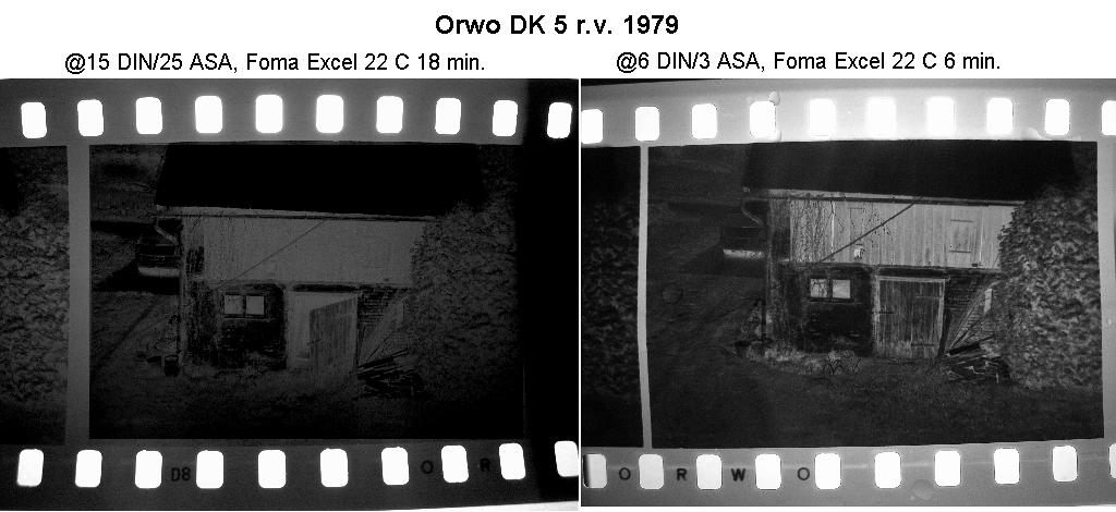

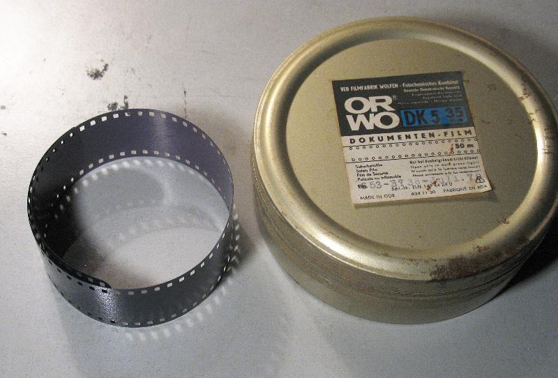

Publikováno 14 May 2021 - 22:54:13
Získal jsem 50 m filmu ORWO DK 5, což je dokumentní panchromatický film s nominální citlivostí 5 DIN. Rok výroby 1979. Zapečetěná plechovka prošla povodní, je zázrak, že se do ní nedostala žádná voda.
Zkouším film exponovat a vyvolat. Pokus exponovat jej na citlivost 15 DIN/25 ASA nedopadl dobře, k provolání obrazu sice došlo (18 minut při 22 C, Fomadon Excel), ale s velmi silným závojem.
Exponoval jsem jej tedy na citlivost 6 DIN/3 ASA přiměřeným zkrácením vyvolávací doby (6,5 minut při 22 C, Fomadon Excel). Závoj se zmenšil, ale stále je přítomen. Obraz se jeví v tomto případě převolaný o 1-2 EV, takže by šlo pro tuto vyvolávací dobu exponovat na vyšší citlivost, nebo pro citlivost 6 DIN vyvolávací dobu ještě zkrátit, a tím ještě snížit závoj. (Pro tuto citlivost jsem vyvolávací dobu spočetl na 5,5 minut, jenže jsem se během vyvolávání zamyslel a vyvolával jsem 6,5 minut.)
Pro vyvolání jsem použil vývojku Fomadon Excel, se kterou mám dobré zkušenosti, stran relativně nízké tvorby závoje při pušování.
Co by se ještě dalo učinit pro další snížení závoje? Je nějaká konfekční vývojka s ještě menším sklonem k závojování? Cestou kontrastní vývojky jít nemohu, protože film je sám o sobě už velmi strmý. Přidat do Excelu KBr pro snížení závojování je možné? Snížení teploty vývojky? Nějaký další fígl?
Příjemné je, že tento film nevykazuje žádné vady, typické pro daleko méně přestárlé výrobky Foma (mramorování, nehomogenita, kazy). Chvála ORiginal WOlfenu.

Ahoj Ivanoviczi, možná by Ti pomohla metodika pana Štanzela z NTM, alespoň doufám. Má tam několik zajímavých poznatků, osobně mě třeba zaujalo, že Koblicova MPB pro dnešní emulze prý nepřináší očekávané výsledky. Vzhledem k tomu, že se pan Štanzel zabýval profesionálně densitometrií, má to i podloženo měřením. http://invenio.nusl....rd/188892?ln=cs
Obecně ale push a snižování závoje jsou dva protichůdné procesy, protože přídavkem bromidu nebo benztriazolu (píše se to takto?) se snižuje citlivost.

Díky za pěkný návod - článek.
Pravda, puš zvyšuje závoj i na čerstvém materiálu, natožpak na prošlém.
Pokud benztriazol/KBr snižují citlivost filmu, pak podle mě nedělají nic jiného než že mě nutí film exponovat bohatěji, a tím vlastně zvýšit rozdíl mezi intenzitou latentního obrazu získaného expozicí ve fotoaparátu a intenzitou latentního obrazu závoje. Což ale můžu udělat i bez těchto látek - přeexponuji a vyvolám kratčeji. Nebo přece jen s těmito látkami bude výsledek lepší?
No zkusím to ještě nejdřív „konzervativními“ metodami - přece jen 22°C vývojka, kterou jsem použil, je celkem teplá, tak zkusím chladnější. Pořád tam taky ještě mám rezervu v citlivosti - já vyvolávací odhad přehnal a vyvolal to tak na 9 - 12 DIN. Expozice a vyvolání na nominální citlivost 5 DIN pomůžou každopádně ještě trochu snížit závoj.
Asi chci od tohoto filmu příliš - holt zůstane experimentálním materiálem pro nepříliš pohyblivé snímky z ruky na sluníčku s plnou dírou, případně statické fotky ze stativu. Taky se uvidí, jak je na tom se zrnem, po těch letech. Líbí se mi na něm, že má poctivou antihalačku, což u kinofilmů dnes nenajdeš.

Určitě teplotu snížit na 18°C a exponovat na nižší citlivost.
Vhodnější je benzotriazol nežli bromid, jak uvádí Tomáš Štanzel.
Z konfekčních vývojek jsou vhodné kupř. Microphen nebo HC-110. Druhá uvedená mi sice podpořila odlupování emulze na téměř sedmdesátiletých deskách ale závoj značně potlačila.

Ivan, tento materiál je nesenzibilizovany dokumentárny film s veľkou rozlišovacou schopnosťou a veľmi kontrastný. A pozor na manipuláciu, nemá ochrannú vrstvu. Bolo by lepšie namiešať niektorú predpísanú vývojku napr. ORWO 50 či ORWO 80, obidva sú veľmi kontrastné, určené presne na to, na čo bol určený aj film. Komerčné vývojky sú vlastne nezohnateľné, okrem R09, kde pri riedení 1:20 je čas vyvolania 4-6 minúty. Vývojky ORWO A71, N113, MH-28 či A3 asi už nezoženieš.
Ak chceš film exponovať "normálne", tak ho treba vyvolať energickou, ale menej kontrastnou vývojkou, Microphen by mohol vyhovovať, len treba urobiť niekoľko pokusov.

Ok, díky, vyzkouším pro začátek nižší teplotu, pak ještě možná polaboruji s vývojkou. Jinak DK 5 je senzibilizovaný (ve smyslu zcitlivění k nemodrým barvám), panchromatický. Přikládám návod.
