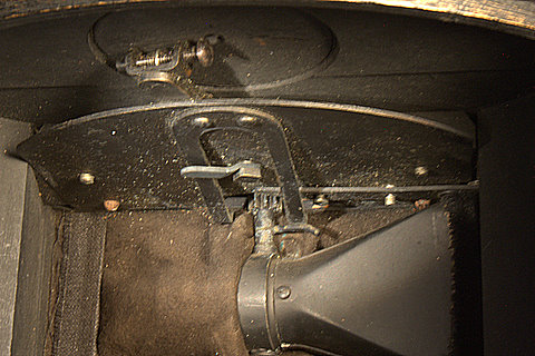

#6 dm
dm
  • 74 příspěvků(y)
Publikováno 29 červenec 2008 - 19:17:09
Jó, psali jsme si. Pak jsem někde jezdil...
Takhle vypadá ten muj stroj zevnitř. Brzdu tam nevidim. Za kontakt budu rád, dík
David (dm)
#7 Vlcak
Reputace: 96
Publikováno 30 červenec 2008 - 08:30:23
tohle je mechanismus zaverky,
brzda je dole - vecer to nafotim

Huraaa, vcera mi dosel Panoram 4ka.
Je v peknem stavu, kozenka lehce usuntela, trosku me zarazilo, ze nefunguje zaverka, az pak jsem zjistil, ze ten clovicek vycpal vnitrek molitanem :)
Vse funguje jak ma + navic jsem dostal :
navod 8-O,
brasnu,
4x civku - parada,
cca 8 negativu - vypada to na stredozapad USA cca 20ta leta - jsou tam parni kombajny atd .. negativy musim vyparat a nazvetsuji
5 pozitivu - ty jsou nic moc, jsou dost neurciteho data - jedine co lze identifikovat je Ford T :lol:
ted se vrhnu na pripravu kamery, aby sel zandat planfilm, pocitam s jednoduchou upravou
