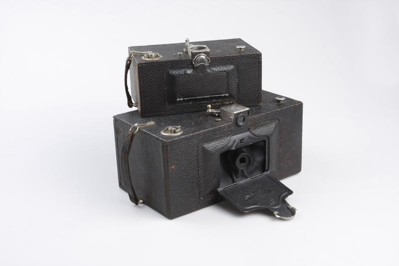

Dají se někde najít informace o té No. 4? To jsou ty Sudkovi jitrnice 10X30 cm? Jak hodně se musí kamera předělat, aby tam šli dnešní filmy? Dá se udělat objednávka u Fomy na planfilmy rovnou řezané 10x30?
Děkuji za odpovědi.
Příště můžu No.4 vzít na sraz. Na téma Sudek a Panoram by to bylo na delší povídání.
Zatím mám z No.4 jednu a to ne zrovna povedenou expozici. Vymyšlení a uskutečnění založení jednoho planu řezeného z Fomapanu100 30x40 zabralo 4 hodiny. Právě tento rozdíl proti snadné použitelnosti No.1 je důvod proč otálím.
Na zakázkovou výrobu u Fomy zapomeňte. Spodní hranice zakázky je 1.000.000,- Kč.

Siroky svitek by byl fajn, ale jednodussi je vymyslet zandavani filmu, jeden planfilm cca 10x30cm z Belgie - sheetfilm.be - by vysel na jedno euro. a to uz je fajn.
zkouseli jste ten film uz nekdo ( WEPHOTA)? ti belgicani tam maji dost dobre ceny...
zatim ne, ale porad o tom kecame:) ceny me take lakaji, rezou na vsechny formaty, vcetne tebou definovane. Co jsem si s nimi psal - film by mel byt ORWO NP 22. asi to po nich prevzali. kdo vi :)
no me to zajima hlavne kvuli 400asa, kterou tam uvadi (momentalne neni skladem). Takze kdyby se nahodou delala nejaka hromadna objednavka, tak bych se svezl.

Ještě jsem se zapoměl zeptat. Film se zakládá u No.1 a No.4 do oblouku nebo rovně? U No.4 jsem viděl rozebíratelnou variantu D a pak ještě B což jsou dva díly jako No.1 - jen ty dva kusy jsou samozřejmě větší.
#55 Vlcak
  • 2,279 příspěvků(y)
Publikováno 25 August 2008 - 11:29:21
do oblouku, prave diky tomu a otocnemu objektivu je to prave panorama.
Prakticky existuji 2 typy krabic (pokud neberu ze No.4 je jen zvetsena 1ka s jinym uhlem (3ku uz vubec )). Rozeviratelna (verze D) - ma odklopna dvirka do stran, a pak jsou starsi verze ktere jsou 2 krabice, ktere se do sebe zasouvaji.
Mam 1ku i 4ku verzi D - v Praze mohu ukazat (Kubikula ma stejne).
U tech starsi se da podle me lepe vyresit tesnost, aby dovnitr neslo svetlo, pro praci v rukavu, kterou u 4ky planuji mi prijde vyhodnejsi prave Dcko - s tim ze si jen odklopim zadek.

Asi už poslední věc, jak je přesné odpočítávání snímků? Jak je velká mezera mezi snímky a jak moc se liší velikost mezery? Kdyby nebyla jedna mezera 1 cm a druhá 5 cm, ale +- cihla v nějaké toleranci snad se dá uvažovat i o svitkovém filmu 120 a předělání uchycení cívky + vystředění dráhy filmu.
#57 Vlcak
Publikováno 25 August 2008 - 12:58:27
u te 4ky to zatim nemame vyresene,
u 1ky je to tak presne, jak presne pocitas :-x, snimky se musi odpocitavat rucne, protoze ale ruzne filmy jsou ruzne tluste, univerzalni pravidlo neni - pro ilford filmy plati - 17,8,7,6 1/2 - plati to plus minus i pro Fuji - nicmene kdyz si nejsem jist - pridam ctvrt otacku.
U te 4ky jsem videl i moznost, ze clovek mel 120ku film, nicmene pak uz je to dost velka nudle ono 10x30 a 6x30 je dost rozdil preci jenom pomer stran 1:3 a 1:5 je znat.
#58 Kubikula
Publikováno 25 August 2008 - 16:36:54
Odpočítáváš 17-18 podle kraje a pak 8, 7, 6.5 a mezera je většinou tak akorát 0.5cm. u No.1 jsme se dostali na rozumnou chybovost, ale i tak je potřeba počítat s velkým nárokem na spotřebu filmu a určitým odpadem. Například mě vypekli s diákama ve Fotografii. Zatnuli mi napínací trny hluboko za kraj filmu a prý mám nestandardně pokrytý film na dlouho, ale to mi udělali jen jednou.
Mimo republiku má někdo předělaný No.4 na svitek. Na můj vkus je výsledný obraz taková atrakce. Extraširokoúhlé a málý úhel do výšky.

Kubikula:
Já jsem spíš přemýšlel o 6x24 cm. Tři snímky se vejdou s 2 cm mezerou, do které bych se měl snad dostat v nějaké toleranci. Vystřihl jsem si tento formát z papíru a tak špatné to není. Žádná extra nudle, ale větší panorama to je. Jen už to nepůjde moc zvětšovat, pokud nepočítám scan a PC cesta což se mi nelíbí. Formát 10 x 30 cm by byl supr jen nevím jak tam ten film dát, když už by se mi povedl říznout. Po každém snímku dávat kameru do rukávu a nabíjet novou jitrnici jen po hmatu a zároveň nevědět co s exponovaným snímkem, abych si jej neosvítil nebo nepoškrábal zatím nevím.
#60 Gorgi
  • 1,780 příspěvků(y)
Publikováno 25 August 2008 - 19:27:37
Kubikula:
koupit vice panoramu, jak proste mily Watsone :-x

... Formát 10 x 30 cm by byl supr jen nevím jak tam ten film dát, když už by se mi povedl říznout. Po každém snímku dávat kameru do rukávu a nabíjet novou jitrnici jen po hmatu a zároveň nevědět co s exponovaným snímkem, abych si jej neosvítil nebo nepoškrábal zatím nevím.
No můžeš doma nabít a jít udělat jeden snímek, nebo můžeš přebíjet v rukávu. Sudek s rukávem dělat nemohl – měl jednu ruku. Ušili mu pytel na celého Sudka, on do pytle zalezl a nabil Panoram na jeden snímek. Ještě k tomu měl zubní protézu…
Viděl jsem fotky Sudka v akci a působí to jako symbol úsilí.

Asi jsem se zbláznil, ale nedalo mi to a začal jsem komunikovat s panem Pospíšilem z Fomy.
Jsou schopni dotat neadjustovanou metráž svitkového filmu zadané šíře. psal jsem o 9 cm, ale Vlčák má starý 103 film, tak bychom měli přesný rozměr a cívku, podle které bychom vyrobily další.
Udělali by 10 roliček po 50 metrech což je minimální množství k odběru. Každá rolička 50m by byla zvláš zabalená v nějakém černém obalu. Předpokládám, že bude materiál bez černého krycího papíru. Cena zatím v jednání.
Toť první výstup.
Má spekulace. Později se cena hrubého materiálu spřesní a třeba to bude neúnosné.
Dokázat vyrobit, ze dřeva cívky, doma film na ně lepit a stříhat z metráže. Taková adjustáž, ala 220 film hand made.
Normální svitek je dlouhý 80 cm. Metráž 50 m odpovídá cca 62 svitkům 120.
Svitek stojí 60,- Kč vynásobíme jej 62 a máme cenu za jednu cívku atypického filmu = 3720 Kč. Cívek máme 10, takže zakázka by byla za zhruba 37200 Kč.
Při 10 bláznech to není trága, ale tolik nás asi není. Snad jsem se při výpočtu nesekl o nulu. Má cenu jednat dál pokud by se cena pohybovala v těchto mezích? Znamenalo by to cca 30 Kč jedno cvaknutí. Pokud si odpustím výrobu cívky, kterých tolik nepotřebujem a koupě černého papíru na zavádění a zamotání
P.S. Další věc jestli nekrájet na dva, ale jeden snímek a vyvolávat v misce nebo nějaké jiné řešení jak dál zpracovat.
Toť první výstup.
civky mam 4 :), rozhodne by to chtelo bez papiru, kryci papir by se dal pouze na zacatek a konec - tedy ala 220 film. Civky mohu poskytnout, nicmene zda se ze take nejsou originalni - jsou lehce mensi.
Gorgi - No.1 je na 120ku svitek, resp na jeji klon. Koukam - ze se to tu nejak rozjizdi :D
Toť první výstup.
no to je úžasná zpráva a velmi mě překvapuje
jestli můžeš, jednej prosím dál, samozřejmě bude záležet na ceně/metr a minimálním absolutním odběru
výroba cívek se vyřeší, to už je vedlejší věc

#88 Kubikula
Publikováno 27 August 2008 - 12:33:39
Kubikula:
Jak je prosímtě No.4 velká a těžká? Počítal jsem s odhadem max. do 2kg, spíše méně.
Časy co jsem pochopil jsou cca 1/50 a 1/25 +- cihla. Zkoušel jsi fotit na jedno políčko bez přetočení filmu? Tedy vícenásobná expozice cca 2x až 3x na jedno políčko?
vícenásobná expozice je neostrá
No1 si držel v ruce, tak si to porovnej, vejde se mi to oboje do brašny a neváží to tolik co slušná kinofilmová výbava, tedy žádný problém...
ukázka mých No1 D a No4 D
#89 Vlcak
Publikováno 27 August 2008 - 12:35:35
Kubikula:
to je ta nova No.1D? nebo ta tvoje puvodni - dnes uz ne tak hezky vypadajici :)
#90 Kubikula
Publikováno 27 August 2008 - 13:58:54
nova, bohuzel se obavam, ze za pul roku bude hneda...
