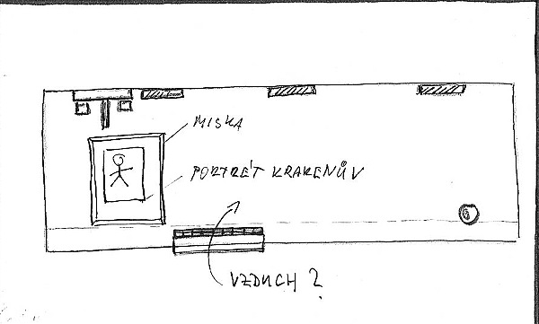

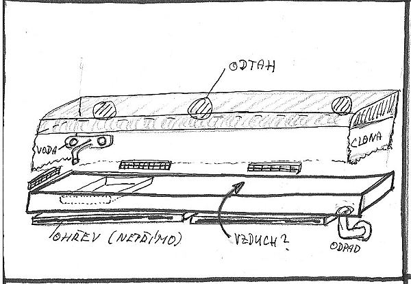

budu řešit mokrej stůl a rád bych tam zakomponoval přívod a odsátí vzduchu
nebyl by zde nějakej odborník na vzduchotechniku, co by jednoduchým nákresem poradil se situováním jednotlivých otvorů vzhledem k miskám?
moc to řeším?
nikoli
-je to fyzika a tu jsem opisoval od bujárka
-mám v podstatě neomezené možnosti s ohledem na vrtání a umístění jednotlivých otvorů a je to jako komín, když ho uděláte chybně, tak sice kamna hoří, ale netáhnou :wink:

#3 RHx
Publikováno 2 červen 2009 - 10:51:19
no možná řešilo
tohle není tak docela odvětrání
to je přívod vzduchu vedle, před, nebo nad miskou a nad tím odsavač
jde o to, aby vzduch proudil jak má
není to jako s vývojkou, nelze postupovat metodou pokus omyl

připravím nějaké nákresy možností a třeba to pomůže vláknu i mě :wink:

Tohle teďka budu ve své nové komoře taky řešit.

#34 RHx
Publikováno 3 červen 2009 - 13:04:48
pevná slotová sekce!
nedejte se
nicméně, mám tady ty nákresy v klasickém uspořádání a jde mi o to, odkud přivádět vzduch
odtah by byl v těch kruhových otvorech, nad tím žádné monstrum, ale drátová konstukce s foliovým potahem, možná by to bylo i posouvací nahoru dolů, podle velikosti pozitivu aby se tam vešly ruce a tak
no a na boky a přední část bych udělal takovou průhlednou záclonu, která se dá rukama přizvednout Vložený obrázek
hlavně mi jde o to, kudy efektivně přivádět k miskám čerstvej vzduch
#35 kraken
Publikováno 3 červen 2009 - 16:05:41
Radime, ogaro nezbedný, vždyť já na tym nákresu vypadám blbě jak sviňa, takový jak kdyby utopený :D :-)

Publikováno 4 červen 2009 - 11:21:06
Nic ve zlém, ale odtah je opravdu raději lepší dát dolů. Kdyby jsi měl možnost porovnat, tak zjistíš, že spodní odtah velmi sníží prašnost.

#40 RHx
Publikováno 4 červen 2009 - 12:06:53
ahá, tak stínidlo nahoru a odtahovou trubku (její vyústění) dole? a to fyzikálně funguje taky a prachu je míň?
proto takový vlákno tady je, abysme my prodavači sporáků se něco dozvěděli a vzduchotechnice!

#41 sbriza
Publikováno 4 červen 2009 - 17:00:36
když mi namaluješ pěknej nákres i s krakenovou podobiznou v misce, tak já ti namaluju tu prouhatou tabulku odměnou a bude tonálně
táááááááááááááááááááááááááákle dlouhá :wink:
odtah udělej přes digestoř. Odtah dole (podlahou) se dělá u čistých prostor, ale tam je to celé o něčem jiném (finančně, konstrukčně i provozně). V tvém případě ti bude spodní odtah akorát vířit prach.
