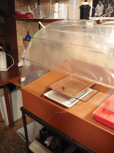

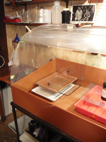

jak "furt" na tom dělám, budu mít už třetí - jak jsem se díval do vlákna - verzi místa pro misky, jak jde čas... a myšlenky komorníkovy
co bych nyní potřeboval, jednoduchou klapku - uzavíranou táhlem
něco jako je ta zpětná v odsavači, ale abych ji mohl od stolu ovládat, moje odtahy fungují i zpátky, když vypnu motor, tak mi tam fouká čerstvý vzduch sám o sobě - podle počasí
v létě fajn = chci to zachovat, ale v zimě je to chlazení nežádoucí
kdybyste někdo věděl o takový klapce co se na ní dá přidělat to táhlo

když můžu něčemu udělat fungující model, před vlastní realizací - udělám to :-)
skleněná verze bude krapet jiná, i pro lepší manipulaci pod celkem nad nádobou, ale principielně je to ono
zkoušel jsem horkou vodu a odsává to dobře, přikoupím dnes vonnou tyčku abych ten kouř viděl pořádně

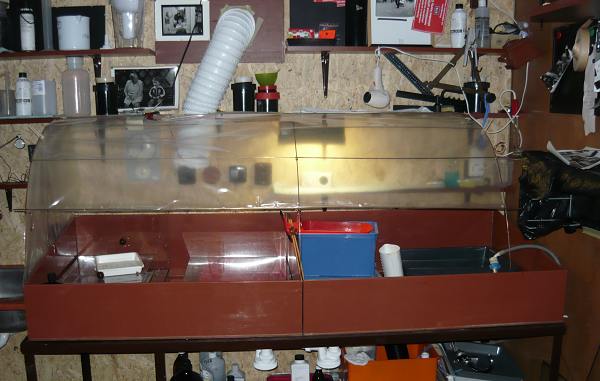

tak závěry z dalších provozních zkoušek:
není dobré mít odtah silný, vzniká průvan :lol: to se dalo čekat, takže motory mám dva a na nich ty talířový ventily, fungujou dobře, tlumí hluk a dá se to regulovat a při práci je to tichoučký jak mazda (zrušte akci, neslyším motor :lol: )
stačí jen lehkej pohyb vzduchu správným směrem
kdyby to mělo pracovat intenzivně, musilo by to být uzavřený okruh s čištěním vzduchu (do toho jsem teda nešel)
dobře funguje přívod čerstvého vzduchu mřížkami, jen podtlakově
vhánět čerstvý vzduch přes filtraci do komory budu přes (mechanické) spínací hodiny v nějakým intervalu v době mojí nepřítomnosti
komu tedy vadí(nebo jeho tělu) "vůně" chemie - ten by měl mít velký odsavač, co sahá blízko k miskám a slabší proud vzduchu, který je odváděn pryč
