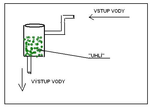

Publikováno 2 září 2010 - 10:32:31
nejde mi v tomhle případě o destilovanou vodu, ale odvápnění
ptám se, jestli by se nedala sehnat nějaká náplň, která se jednou za čas vymění - třeba uhlí v nějaký rouře - kde by se prosakující voda odvápnila
není potíž zbavit vodu mechanických nečistot, ale to odvápnění pro prací na film dělám v konvici brita a ten filt je asi tisíc za rok a je to malá nádoba
v náplni tý filtrační patrony jsou nějaký částečky, možná se dají koupit, nahradit, možná ne
tenhle systém by byl pohodlnější a množství odvápněný vody větší i pro praní pozitivu
jestli se ovšem takové "uhlí" dá sehnat, to netuším
inspirován jsem filtrem na bazénovou vodu - vyrobil si tchán, jakousi vodní čístírnou u čékádé, kde voda teče na nějaký uhlí
asi tak nějak:

No ja som si teda neni úplne istý, či uhlie zbaví vodu tvrdosti a odvápni ju.
Čo ja viem tak odvápnenie má na starosti v reverznej osmóze práve osmotická membrána.
Uhlie kúpiš v pohode na akomkoľvek eshope zameranom na akvaristiku.

Pokud vím tak uhlí má snad za úkol ničit jisté bakterie né? :)

To, co popisuješ, je v podstatě princip výroby demineralizované nebo deionizované vody. To "uhlí" jsou dva druhy granulí ze speciální pryskyřice, které se jmenují "katex" a "anex". Dají se koupit a po vyčerpání jejich životnosti se dají nechat regenerovat.
Dále se můžeš pro "rozumy" obrátit sem: http://www.ex-ka.cz/...ineralizace.php

ptal jsem se a koukám, že to nevyjde draze a mohlo by se to vyzkoušet:
Technicky se to dá zabezpečit tak, že se iontoměnič (pryskyřičné kuličky o
velikosti cca 1 mm) nasype do plastové, širší trubky, která bude mít dno s
výtokem a regulačním ventilem.Na dno je nutné dát jemné síto, které znemožní
odtoku iontoměniče. Tvrdou vodu pak nalejete do trubky a pomalu odpouštějte.
Rychlost však nesmí být příliš pomalá, aby nedošlo k laminárnímu proudění a
voda by se nemusela dostat k volným radikalům, které zajišťují výměnu iontů.
Délka trubky alespoň 60 cm. V domácích podmínkách se to bude těžko
kontrolovat. K zlepšení kvality je možné vodu přes iontoměnič prolít
několikrát.
Cena iontoměniče činí cca 100.- Kč/l a máme jej skladem.
Iontoměnič má určitou výměnnou kapacitu, která se používáním vyčerpe.
Obnovení kapacity se provádí regenerací solankou ( roztok kuchyňské soli -
10 %). To znamená, že sloupec iontoměniče se místo vody prolévá solankou.
Následně se musí solanka z iontoměniče vymýt čistou vodou, aby se kuchyňská
sůl nedostala do produktu. 1 l iontoměniče má kapacitu 4 m3 x °N, to
znamená, že pokud má surová voda celkovou tvrdost 10 °N může 1 l iontoměniče
vyrobit 400 l zcela změkčené vody.
možná bych měl pak dobrou prací vodu za dvě stovky ročně, regeneraci bych neřešil
ale pokecáme o tom u pita, to je jasný
