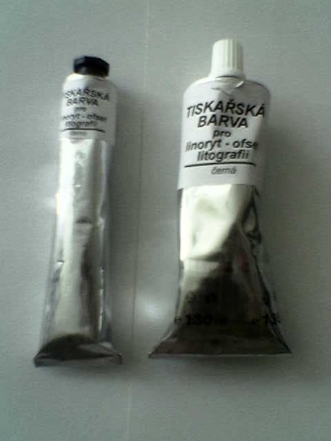

píšeš: "papír si páskou chytneme na sklo a nanášíme inkoust "
Nemělo být nanášíme olejovou barvu?
Koukám je to rok co jsem dával první informaci do obecného vlákna, měl jsem asi tenkrát přidat i obrázek:
http://www.temnakomo...r=asc&start=100
Barvu tenkrát přinesl Tomáš a je dobrá i na olejotisk:
Tiskařská barva /neředitelná vodou/ pro linoryt, ofset a litografii
Distributor: Milada Kračmarová
Valkeřická 510, 40722 Benešov nad Plouč.
Barvu lze třeba koupit zde:
Jilská 2, Praha 1
http://www.vytvarnepotreby.cz/
130ml za 176Kč
60ml za 88Kč
