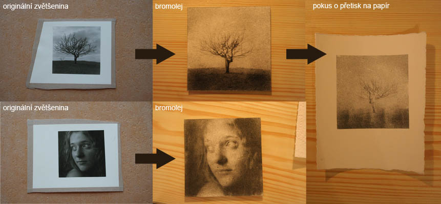

Publikováno 27 květen 2011 - 08:10:20
Zdravím Vás přátelé,
tak jsem včera konečně poprvé zkoušel bromolejotisk a rád bych se podělil o mé první zkušenosti. Je to vůbec první alternativní technika, kterou zkouším. Postupoval jsem podle pracovního postupu na fototechniky.cz . Připravil jsem si klasické zvětšeniny (fomatone mg 532), ty jsem vybělil v bělícím roztoku (Síran měďnatý 35g, Bromid draselný 35g, Dvojchroman draselný 1,5g, Voda 500ml, pracovní roztok se ředí 1+9) a po vyprání a ustálení v 10% thiosíranu jsem je nechal uschnout. Takto připravenou matrici jsem minutu fénoval a pak na 15 minut dal do vody (cca 24°C). Na matrici byl zřejmý reliéf, tmavá místa tvořili "prohlubně" .Poté jsem nanášel barvu (tiskařská barva pro linoryt,ofset, litografii, zakoupená v Praze v uměleckých potřebách kousek od Staromáku) "tupováním". Mám obyčejnou
štětku na holení z drogérky za pajdu :-). Občas z ní vypadl chlup, což by u nějaké vážnější práce mohlo být nepříjemné. K vybírání barvy
jsem používal uřízlý kus houbičky na nádobí.
S bromolejovými výsledky jsem na první pokus vcelku spokojen,docela dobře se dalo rozhodovat o tom, jak výsledný obraz bude vypadat. Přetisk na papír mě trochu zklamal
. Ten budu muset nějak vypilovat, nemáte někdo tu zkušenost? Právě přetisk bromoleje mě velice láká. Četl jsem že na přetisk je lepší olejotisk, protože želatina vytvoří větší reliéf než bromolejotisk, ale kvůli velikosti negativu (fotím na středoformát) bych rád zůstal u bromoleje. Na přetisku na obrázku jsou zřetelné stopy po nestejnoměrném tlaku (nemám tiskařský válec), to se zlepšilo použitím gumového válečku. U fotografie stromu se v podstatě úplně vytratily mraky. Myslíte že pomůže přidat kontrast nebo zvýšit teplotu vody do které se matrice namáčí?
Jsem rád že tu je toto vlákno a těším se na další příspěvky
Hezký víkend přeje
Jan
ukázka z prvního pokusu o bromolej:
#54 Kramsky
Kramsky
  • 52 příspěvků(y)
Publikováno 27 květen 2011 - 12:36:46
.přetisk na papír mě trochu zklamal
Jde o to, co od přetisku čekáš.
Přetisk bude určitě hrubší s omezením polotónů.
Pokud chceš dělat pérovku (jen černá a bílá), tak proč ne.
Jinak bych se bál spíš toho, že výsledek nebudeš mít tak dokonale pod kontrolou jako u přímého (brom)olejotisku.
#55 JanP
JanP
  • 92 příspěvků(y)
  • LocationSlaný
Reputace: 27
Publikováno 27 květen 2011 - 12:58:43
S tím počítám, že u přetisku bude škála dosti úzká. Představoval bych si výsledek u přetisku mého stromu o něco lepší, v podstatě jen to, aby strom byl o něco více vykreslen. Ten přetisk na obrázku je jeden z nejlepších, ač né dělaný jako první, ostatních cca 5, které jsme dělal, stále ze stejné matrice, dopadly hůře. Inspirací pro mě byl pan A.Jonauskas (jeho video na YouTube).
Když pominu ten přetisk, tak u bromolejového tisku třeba fotografie stromu bych rád na výsledný obrázek dostal i část mraků.
Je lepší dělat zvětšeninu méně kontrastní, se zašedlými světly nebo jaké jsou vaše zkušenosti ?

#58 Kramsky
Kramsky
  • 52 příspěvků(y)
Publikováno 31 květen 2011 - 12:56:08
..Je lepší dělat zvětšeninu méně kontrastní, se zašedlými světly ..?
Podle ných zkušeností s olejotiskem je třeba mít dostatečnou kresbu ve stínech i ve světlech. Negativ by měl být bohatý na odstíny i objekty. Je třeba se vyhnout velkým jednolitým plochám. Je pravda, že mi postup pracuje více kontrastně, z toho by vyplýval méně kontrastní negativ. Já se ale nesnažím o věrné zobrazení skutečnosti, takže to neřeším a používám negativ "normální".
Výsledek je hrubý, kontrastní a výrazný, to se mi líbí..:-)

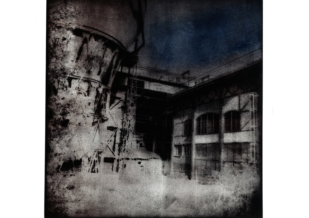

Pár mojich skúseností s bromolejom - možno to niekomu pomôže. Mám ich urobených nejakých 50 kúskov, niektoré sa aj podarili :smile: Používam najradšej fomabrom s pevnou gradáciou, mne sa najlepšie robí s matným. Ale používam občas aj lesklý. Na matnom uschne farba za dva tri dni, na lesklom schne aj 10 dní. Môj známy, veľký macher na bromolej používa najradšej lesklý Fomalux...
Na bielenie používam klasický recept (mal by to byť svetlozelený roztok), bez fénovania bielim, až sa obraz stratí a ostane len jeho jemne žltý náznak, Opláchnem, ustálim v thiosírane, po ustálení sa zvyškový obraz sfarbí na jemne modrozelený nádych. Poriadne vymácham a dám sušiť.
Farby na bromolej sú celá veda :smile: Pred časom sa mi podarilo kúpiť v Mamutphoto výbornú čiernu farbu, veľmi hustú. Už ju nemajú... Skúšal som použiť obyčajné ofsetové CMYK (vyžobral som si v tlačiarni po malom kelímku) a fungovali vcelku dobre. Bohužiaľ v kelímku rýchlo zasychajú na povrchu... Teraz skúšam litografické farby Charbonnel. Majú veľký výber farieb, sú v tube a pomerne dlho vydržia a nezasychajú. Sú však pomerne dosť riedke, sú dobré na valcovanie... Farba je jedným zo spôsobov, ako upraviť kontrast printu. Čím je farba hustejšia, tým je výsledok kontrastnejší a naopak. Preto je dobre mať rôzne farby rôznej hustoty.
Používam dva spôsoby nanášania farby - valcom a tupovanie štetcom. Valec je jednoduchší, výsledky sa dosiahnu oveľa ľahšie. Používam obyčajný molitanový z maliarskych potrieb. Print je však ťažšie lokálne upravovateľný a výsledok je hodne podobný pôvodnej fotke. Je dobre mať dva valce, jedným farbu opatrne a pomaly nanášam, druhým suchým farbu zo svetiel vyberám - zvyšujem kontrast.
Nanášanie štetcom je oveľa náročnejšie a pomalšie. Štetec funguje rozdielne aj podľa spôsobu pohybu, tempa tupovania a treba si to proste nacvičiť. Vyhovuje mi tento spôsob najmä pre úplnú voľnosť tvorby obrazu, jeho štruktúry, kontrastu a to celoplošne alebo aj lokálne. Je tu aj možnosť práce viacerými farbami. Najviac sa mi zatiaľ osvedčila kvalitnejšia štetka na holenie, vlas skrátený omotaním štetky hrubším motúzikom tupovacia plocha je pomocou nožníc viacmenej zastrihnutá do roviny... Tiež je dobré mať viacero štetcov aj rôznej hrúbky.
Pred nanášaním farby vysušenú matricu bez fénovania namáčam 5 - 10 minút. Tu je druhá možnosť práce s kontrastom. V teplejšej vode (možno ísť až na 30-32 stupňov) viac nabobtná želatína a dá sa dosiahnuť vyšší kontrast výsledku. V chladnejšej sa kontrast zníži... Pracujem na skle, na zachovanie ostrých okrajov obrazu používam maliarsku dočasnú papierovú pásku
Na konci je možné ešte robiť aj iné zásahy, kúskom molitanu alebo iného materiálu porobiť nejaké výtvarné zásahy...
Obraz väčšinou spravím na jedno namočenie. Dôležité je papier pre nanesením farby dôkladne zbaviť povrchovej vody. Aj maličká kvapka spraví veľkú bielu škvrnu, obvykle už neodstrániteľnú. Ak sa dielo podarí a nevyhadzujem ho už v tomto štádiu, tak nakoniec okraje umyjem od prípadných škvrniek olejovej farby kúskom mokrej vaty, a vyzbieram kúsky chlpov zo štetca,. ktoré sa obvykle na farbe nájdu. Na to používam špendlík, pripevnený na drevenej špajdli, chlp podoberiem v strede špendlíkom a obvykle zostane na hrote nalepený a nenechá to stopu na printe. Posledný krok - napnem papier na sklo pomocou slintačky a už sa len kochám podareným dielom :smile: :smile:
Možno tieto poznámky niekomu pomôžu na začiatok, ale svoj štýl si každý musí vymakať sám :smile: :smile: Prajem pekné obrázky, kolegovia...
Pridávam dodatočne pár ukážok, len teraz som si spomenul, ako pridať súbory :smile:
Dievčina a lampa sú robené tupovaním, lampa dvojfarebným, ostatné sú valcované, tá posledná s kostolnou vežou je nakoniec upravená tvrdým vyberaním farby pomocou igelitovej fólie :smile: :smile:

bromoleje robim stale farbu pouzivam
http://www.umton.cz/...x.php?call=olej
este ich trocha riedim terpentinom takisto ich pouzivam aj na otlacanie bromoleja
http://bromolej.2ya.eu
10960170_1586821124888775_68988830072758
to je odtlacokna fabriano papier ktore robim niekedy aj 30 kusov na lise. farby miesam medzi sebou rozne odtiene nanasam aj stetcom aj valcom aj gumenym litografickym valcekom vychadza to celkom dobre. odporucam vyskusat. papiere pouzivam fomabrom 111. vychadzaju najlepsie samozrejme pokial neodtlacam pouzivam aj matne.
