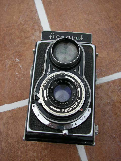

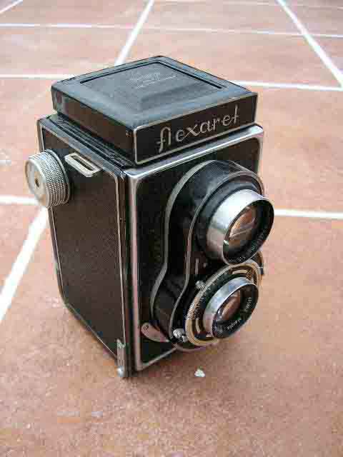

Nevíte někdo jaký je to typ flexarety? Podařilo se mi ji získat od souseda za pivo. Stav sice nic moc a na matnici toho vidím asi tolik,jako kdyby mi někdo hodil do očí sůl a pepř,ale pro začátek to snad bude pro moje předsádky stačit.
#30 Tilberien
Publikováno 23 červenec 2010 - 11:01:36
To je dvojčička - http://www.ceskefoto...a---flexaret-ii
#31 Anonymous
Publikováno 23 červenec 2010 - 12:05:04
Jojo, dvojka. Mrkni na stránky pan Čevely.
http://cevela.eu/sta.../flexaret2.html
#32 Tilberien
Publikováno 23 červenec 2010 - 12:20:35
Oni někomu fungujou? Já se na ně nemůžu už asi cca měsíc dostat. Ani z domu, ani z práce.
