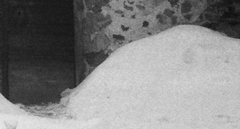

Jojo, nokton je paradicka :o tady je jeste ta druha fotka ve vetsim pro predstavu o zrnu:
http://img705.images...5/5069/zrno.jpg

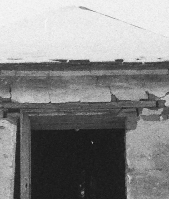

Dostal jsem se k tomu, abych vyvolal první kus P4. s ohledem na obsah sem můžu "beztrestně" dát jen tři výřezy, poslední třetina filmu se mi nepovedla, evidentně tělo dobře neměří za jistých podmínek, což si budu muset do budoucna pohlídat. Pokud by se vám to zdálo trochu neostré, tak to má na svědomí Epson V300 (ten je fakt dobrý tak akorát na sken při 1200dpi, wavelett sharpen a resize na 1000x???px, opravdu jen na náhledy). Jinak foceno na ISO400, voláno v D76 1+1 15min@20°C

Ilford 400 P4 surveillance IE 1600, D-76 stock , 20st.C, 18 minut.
scanner Canon 8800F, 2400DPI při nastavení: barevný negativ, sRGB, JPG. Pak jen překlopeno do gray gamma 2.2, zpět do sRGB, zmenšeno. žádné hejbání s úrovněmi či křivkami, surový scan, tudíž má vypovídací hodnotu nezkreslenou.
výřezy v původním rozlišení 2400DPI:

Přidávám ukázku k tomu MACO PTC 400 volanému v Instant Mytolu 1:1,
11 minut při 20st., rotačně s přednamočením, viz příspěvek o něco výše.
Skenováno ze zvětšeniny 16x20, lineární zvětšení 7x.
