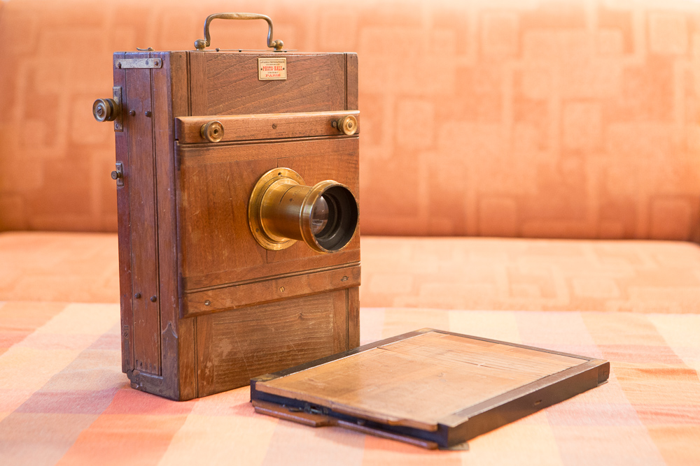

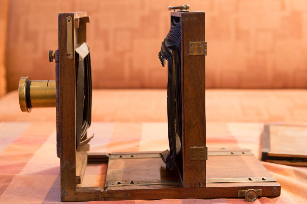

Těší mě, že jsem se směle pustil do projektu renovace dřeváku 18x24 cm.
Nemá bohužel měch a dřevo i mosaz je ve špatném stavu. Dřevo místy prasklé, dost často bez laku a ochrany, sem tam ďolík od neopatrného používání, prostě trochu zbědovaný stav.

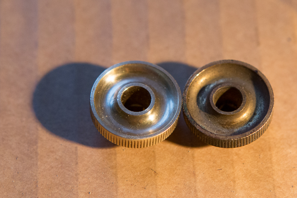

Už jsem ho celý rozebral (pravda, celý ne, protože dva šroubky měly stržený závit, takže je budu muset asi odvrtat (přiznám se, dost se tohohle počinu vzhledem k jejich malé velikosti děsím) a jeden je utržený a jeho část zůstala uvnitř, to jsem moc nepochopil, jak se mi povedlo. Teď jsem začal leštit mosazné díly a je to pěkná fuška. Ukazováček mám od leštění celý bolavý, ale musím říct, že mě to stále baví  :). Je krásně "hned" vidět výsledek.
Tento čudl aretace pohybů mi trval cca 3/4 hodiny.
Plátna na měch jsou objednaná, pro lepidlo jedu zítra a dřevo obrousím a nalakuji, až se změní trochu počasí a nebude venku takové mínus.
Teoreticky, když všechno dobře půjde, tak by koncem ledna mohlo být hotovo  :)

Čím jsi to leštil? Nejde to nechat v nějaké lázni trochu načnout, aby to pak nebyla taková makačka? Případně si pomoct mechanizací?
Ptám se jako laik, sám s tím nemám zkušenost.
Třeba takto?
https://youtu.be/DGT20ghWMZA
Jen co se mi Taz pokusí zprovoznit možnost vložení nového tématu, tak sepíšu zatím co jsem dělal. Ale jinak leštím leštěnkou Silichrom EX. Žádnou mechanizaci nepoužívám. Roztrhal jsem staré tričko na hadříky a leštím růčo :)

Girmy namoc to pres noc do octu a pak to jde lepe,,delam to tak v muzeu a lestim to velice jemnou dratenkou,ted ti nereknu jak se to jmenuje,pouzivam na to ruzne figle,na zaver  uzivam pastu na lesteni stribra.
Vźdycky, když jsem šel kolem výlohy foto Pazdera a viděl tam ty vylešténé nádherně svítící mosazné artefakty, tak se mne zmocňovala silná deprese. Protože jakmile majitel předmět zrenovuje takovýmto drastickým způsobem, zcela tím vymizí nejen sběratelská hodnota věci, ale hlavně její půvab a patina...je mi líto...
Ten krásný původní červený měch (snad je i kožený, pravda?) by se dal zrestaurovat, vypadá, že je sice přetržený, ale celý,
Otázka zní - bude mít smysl s tím fotit? Neřešitelné problémy se světlotěsností bych předpokládal (a zdaleka nejen kvůli měchu) asi tak na 95 procent
Omlouvám se za příkrost...
Pane Vaite, vůbec se neomlouvejte.
Přiznám se, že jsem Váš podobný příspěvek již četl jako reakci na uživatele "026200" ve vlákně historické VF přístroje. Zde někdo posílal fotky renovovaného dřeváku 13x18 cm, který se leskl až za roh. To bylo ještě před tím než jsem začal fotoaparát rozebírat a uvažoval jsem, zda se na to nemám vykašlat a nenechat fotoaparát být.
Rozhodl jsem se, že to zkusím i za cenu toho, že utrpí jeho sběratelská hodnota, ale stoupne ta pro kterou byl fotoaparát určen, tedy pro dělání snímků.
Trochu doufám v to, že se mi podaří sehnat někoho, kdo by mi elox udělal. Ještě jsem to nezjišťoval, ale kamarád dělá do kol, takže by mohl mít nějakého známého nebo sám umět.
Bohužel měch není celý. I když se spojí, tak je ho cca 20 cm a kožený také není. Nevím co je to za látku, ale možná to bude něco podobného jako to knihařské plátno Mondial - až mi dorazí (pondělí, či úterý), tak mohu porovnat.
